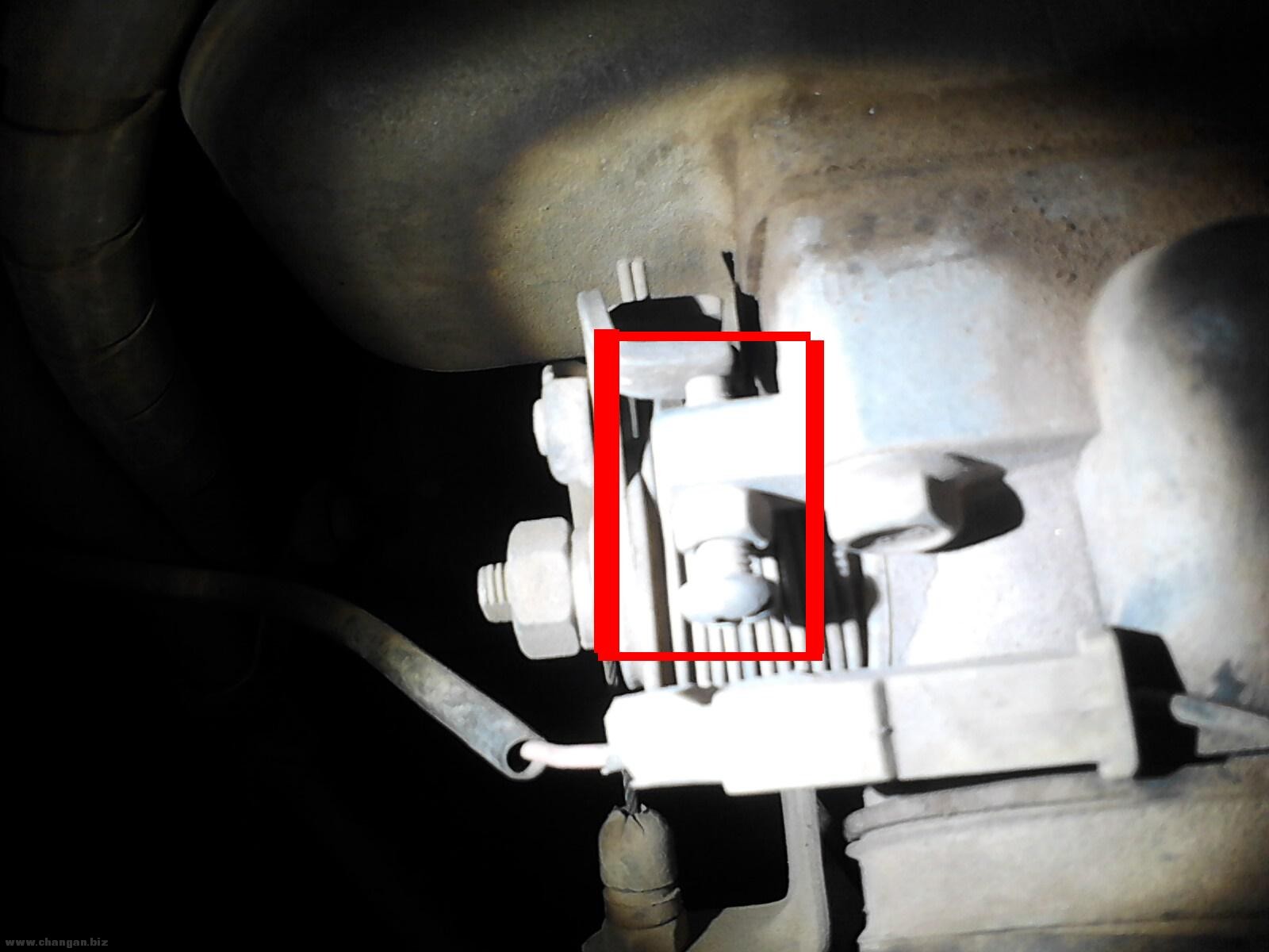

466油门很沉重,这个怎么解决?

有多重?还是偶尔踩不动?如果整个油门行程都费力,就换根油门线!如果只是偶尔踩不动,一般发生在猛丢油门后,再踩就踩不动。这时你检查怠速微调螺丝,把它拧动一下就好啦。
拉线我看过了,没有毛刺,估计是时间太久了的缘故。我用手掰了掰,感觉节气门那个弹簧有点紧  详情 回复 发表于 2013-3-28 00:09

油门踏板有个弹簧,拔掉试试!
我把踏板这头的拉线拆了,不是踏板的问题,每次着车后的第一脚油门有卡滞现象
