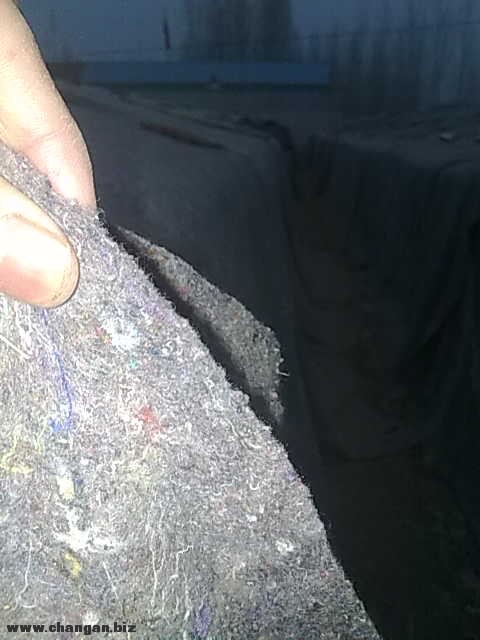

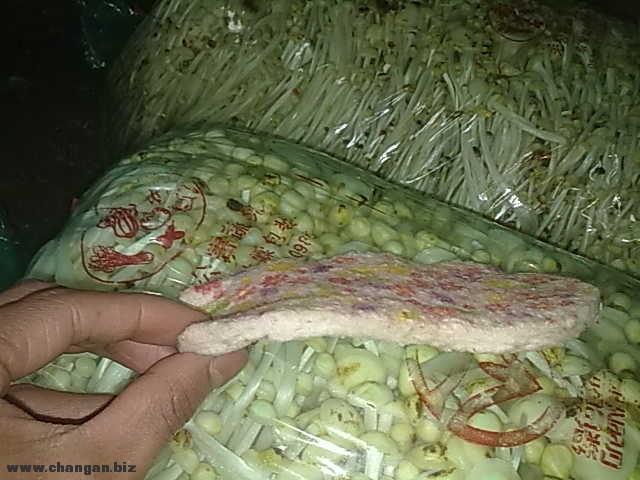

今天开岀夫试了一下发动机操音减少百分之五十我车是新车噪音全来自发动机。注意要做仔细车坐铁皮下用绵毡贴好再贴下一条全部贴完就是一个整体再装上原车的别看材料便宜能比专业隔音绵因为很厚地板是用我的大棚毛毯也很厚用尺子量好剪好铺上也要铺仔细最后别忘了贴发动机周围铁皮外从驾驶室帖数据:坐椅两层一层原车带的发动机周围三层两层原车带的地板三层原车带的二层结果关好玻璃窗澡音明显减少一半要一点没有和较车样我做不到这样就很满意图片就是传不了能传补上

 楼主| 发表于 2013-2-28 20:00:55 | 显示全部楼层
luys 发表于 2013-2-27 21:05
隔热还差不多,我是用捡来的做隔音的材料垫在两个座椅下,有隔热效果。
你那垫在屁股底下拣的我材料便宜但是质量很好而且我做的比你仔细别生气兄弟照我的做法肯定有效果
