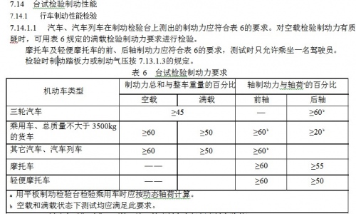

检测报告首先是制动,检测的值有 轴荷(kg),最大制动力(10N),过程差最大差值点(10N),根据这三项可以得出影响车检是否合格的制动率、不平衡率,制动率的合格值要求如下表:
年检时只有一个验车员在上面,应该是按空载算吧。从表中可以看出,我们的面包车,制动力总和与整车重量的百分比要大于60%,而对于轴而言,轴制动力与轴荷的百分比前轴要大于60%,后轴要大于20%,所以后轮刹车差点没有关系,只要前轮够高,整车达要求就能过的,这可能也是大街上满是前碟后鼓的原因吧。
我车一轴制动率算下来是(172+212)/(277+281)=68.8%,二轴是(176+197)/(277+286)=66.3%,表格上打印的是70.2和67.6,可能还有一些调整参数,整车是68.9,这项合格了。
从轴荷分布来看,因为我事先已经把胎压调整为标准的前2.2,后2.5,看来在这个状态下,四个轮子受力还是比较平均的,同侧前后轴基本一致,整体右侧大于左侧,应该是因为满箱油的原因。制动力也是右侧要大于左侧,这就是为什么要加满油,后备箱放重物的原因了,一定条件下轴荷重,压在那个检测的滚子上时摩擦力更大,所以制动力越大。同时胎压放低,摩擦力也会更大,但胎压也不能过低,否则会引起阻滞率过高的,后面会说到。
