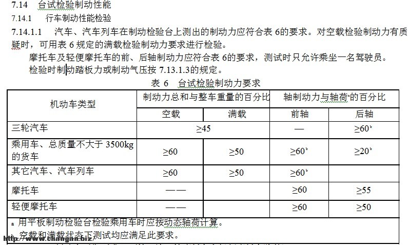

检测报告首先是制动,检测的值有 轴荷(kg),最大制动力(10N),过程差最大差值点(10N),根据这三项可以得出影响车检是否合格的制动率、不平衡率,制动率的合格值要求如下表:
年检时只有一个验车员在上面,应该是按空载算吧。从表中可以看出,我们的面包车,制动力总和与整车重量的百分比要大于60%,而对于轴而言,轴制动力与轴荷的百分比前轴要大于60%,后轴要大于20%,所以后轮刹车差点没有关系,只要前轮够高,整车达要求就能过的,这可能也是大街上满是前碟后鼓的原因吧。
我车一轴制动率算下来是(172+212)/(277+281)=68.8%,二轴是(176+197)/(277+286)=66.3%,表格上打印的是70.2和67.6,可能还有一些调整参数,整车是68.9,这项合格了。
从轴荷分布来看,因为我事先已经把胎压调整为标准的前2.2,后2.5,看来在这个状态下,四个轮子受力还是比较平均的,同侧前后轴基本一致,整体右侧大于左侧,应该是因为满箱油的原因。制动力也是右侧要大于左侧,这就是为什么要加满油,后备箱放重物的原因了,一定条件下轴荷重,压在那个检测的滚子上时摩擦力更大,所以制动力越大。同时胎压放低,摩擦力也会更大,但胎压也不能过低,否则会引起阻滞率过高的,后面会说到。

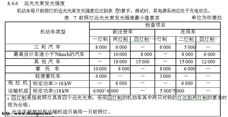

对于灯光而言,是检查 前照灯,影响年检通过的指标只有一个,就是远光发光强度,而远光偏移和近光偏移都是建议维护项,就算有问题年检也是能过的,不用担心。远光发光强度的标准要求如下图:
首先我们要搞清两灯制和四灯制,原来我还以为远光、近光分开,有四个大灯就是四灯制,其实是有四个远灯才是四灯制,所以我们小面都是两灯制的了。
检测标准里面要求:测试时,其电源系统应处于充电状态。所以,检灯光时汽车是发动的,否则电压一低,亮度要降好多了。
另外,找到了1997和2004两个标准,2004标准的要求明显提高不少,不如2004年以前的车子去验车时,能否要求车管所按1997的标准来验呢?
GB7258-1997:
新车:两灯制:15000CD;四灯制:12000 CD;
在用车:两灯制:12000 CD;四灯制:10000CD。
GB7258-2004:
新车:两灯制:18000CD;四灯制:15000 CD;
在用车:两灯制:15000 CD;四灯制:12000CD。
我车的检测结果上,左边是18600,右边是16800,按在用车15000的要求是达到了,不过这一项心里真的没底,一是不知那个检测仪器的标准距离应该是多少,因为我车检时比前车明显要近一些,二是我的明明只检了一个灯,出了两个灯的数据,按理说两个数据也应该相近吧,难道真的是随便填的?不过年检过了就阿弥陀佛了。
