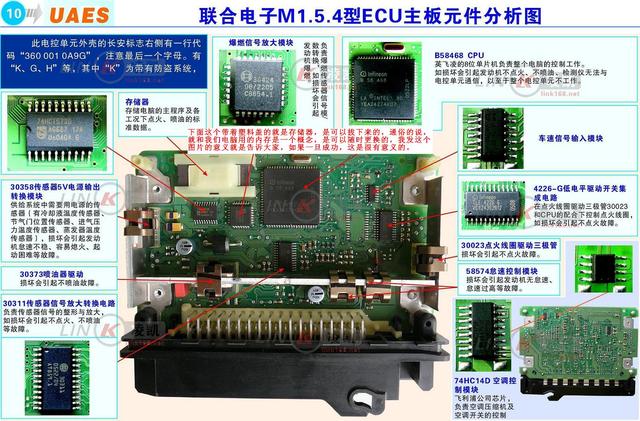

最近又在琢磨刷ECU的问题,其实M154的ECU是可以刷的,刷的也就是ECU里面的存储器,芯片为27C512,是一种64Kb EPROM,可擦写只读存储器。
M154ECU里面的数据全部存储在这个芯片中,只要把数据改动一下,重新刷进去就可以了,当然这个芯片是插脚式的,可以拿下来的。
这样的话就方便了众多车友,如果哪位高手稍微研究一下,可以单独出售这种已经刷好的芯片(例如全优化类型的,增加扭距类型的,省油类型的等等),这种芯片全新的也就4-5块钱,刷数据几乎不需要成本,然后把刷好的芯片加一些利润出售给车友(我们可以购买自己想要的刷好的类型插到自己的ECU上就那么简单,如果不想用这种改动的数据了,只需要把原来换下来的再插上,就和以前一样了),我想一定是一件惠及大众的一件好事情,也可算是一本万利的生意呀,真的建议懂芯片的朋友没有事情的时候研究一下这个东西。。。
忘记说了最重要的东西,一般刷这种芯片常用到的编程器是:威龙vp-38c+编程器,全新的价格大概也就700元人民币,当然如果从事电脑主板维修的朋友肯定有这种东西。。。

27C512 这就是该芯片的型号  64K容量 这个车载电脑 就这么点玩意?芯片我懂 但是里边的数据 要更改 可不是件马虎事 我可以把里边的数据读出来 但是必须要知道 那个字段 是个神马意思 如何更改 才成 读出来刷进去 都是 ...
长虫这么说,那么是肯定明白这个东西了,没事的时候研究研究啊,,那芯片里的数据网上也有下载,我有原厂的芯片,送你研究研究啊,,,
