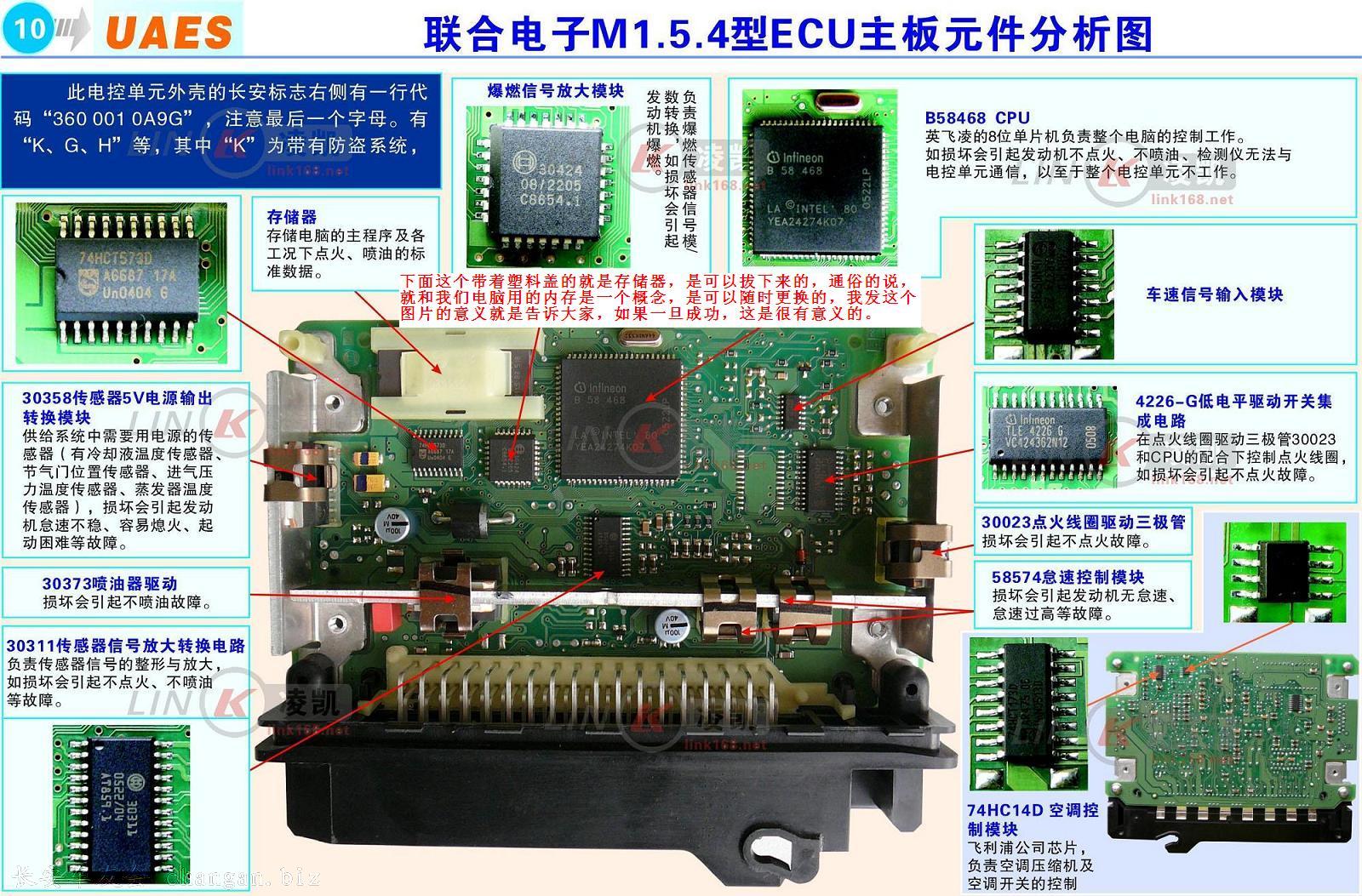

 楼主| 发表于 2011-2-13 20:09:43 | 显示全部楼层
这个帖子大家一定要顶啊,顶到高手看见这个帖子啊,斑竹给置顶啊,这可是惠及大家的一件事情啊。
再发个M154的ECU内部图片,以及存储器所在的位置。

型号太多了,不知道具体是哪一款存储器哦
分3种,主要是后面型号不一样,27C512(M27C512-12F1)
27C512(M27C512-12F1)USED D/C95
27C512(M27C512-12F1PULL)92
也不知道具体是哪一款,不好分辨。。
貌似没那么简单撒!
