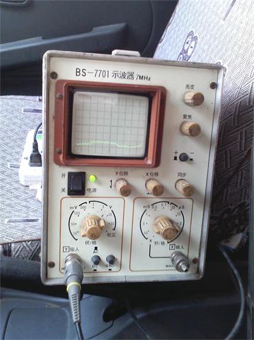

在淘宝上也看到过汽车整流滤波器买的,按道理应该能起到一定的作用,但是有多大作用不得而知,于是前些天做了一个实验。
    既然是整流滤波器,是否管用什么最能说明问题,我想应该是电源波形了。
于是用用6个2200uF/25V的电容并联,总容量13200uF(因为手头没有那么大的电容)。拉电线插座到车上,这时就用到了示波器了{:soso_e113:}。
    接好线一切准备就绪,开始试验。用示波器观察电瓶电压波形,分别在接电容和不接电容的情况下启动发动机,观察示波器波形,发现电容器接与不接电源波形没有任何变化。{:soso_e126:}
    这说明就这次试验,10000多uF电容接到电瓶上根本没有起到任何作用。如果说对发动机动力有作用的,很可能是心里作用。要不为什么汽车厂商没有自己安装这种配件,包括高档车上也没有。
    因为电瓶本身就相当于一个很大的电容。如果确实说有作用的,应该是心里暗示作用。还有一种可能,就是你的电瓶已接近报废,内阻变大了,所以加上一个大电容就能起到一定的作用。
