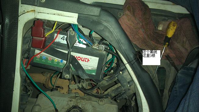

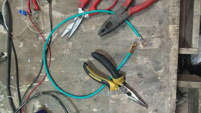

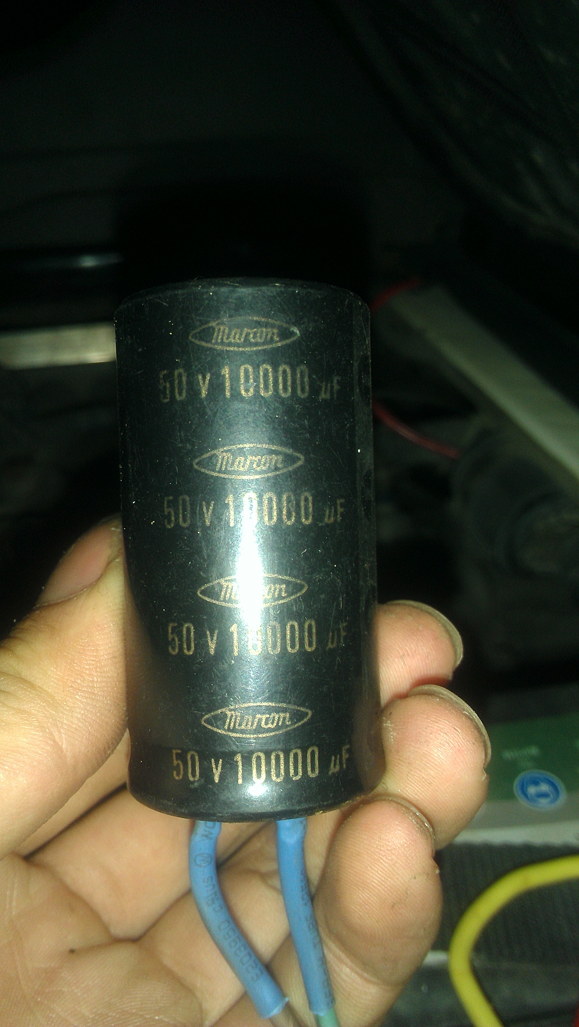

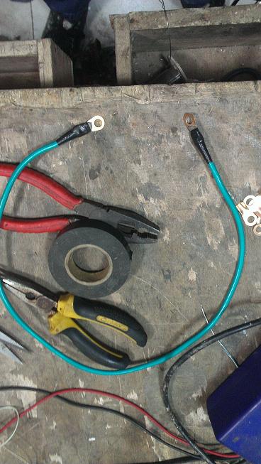

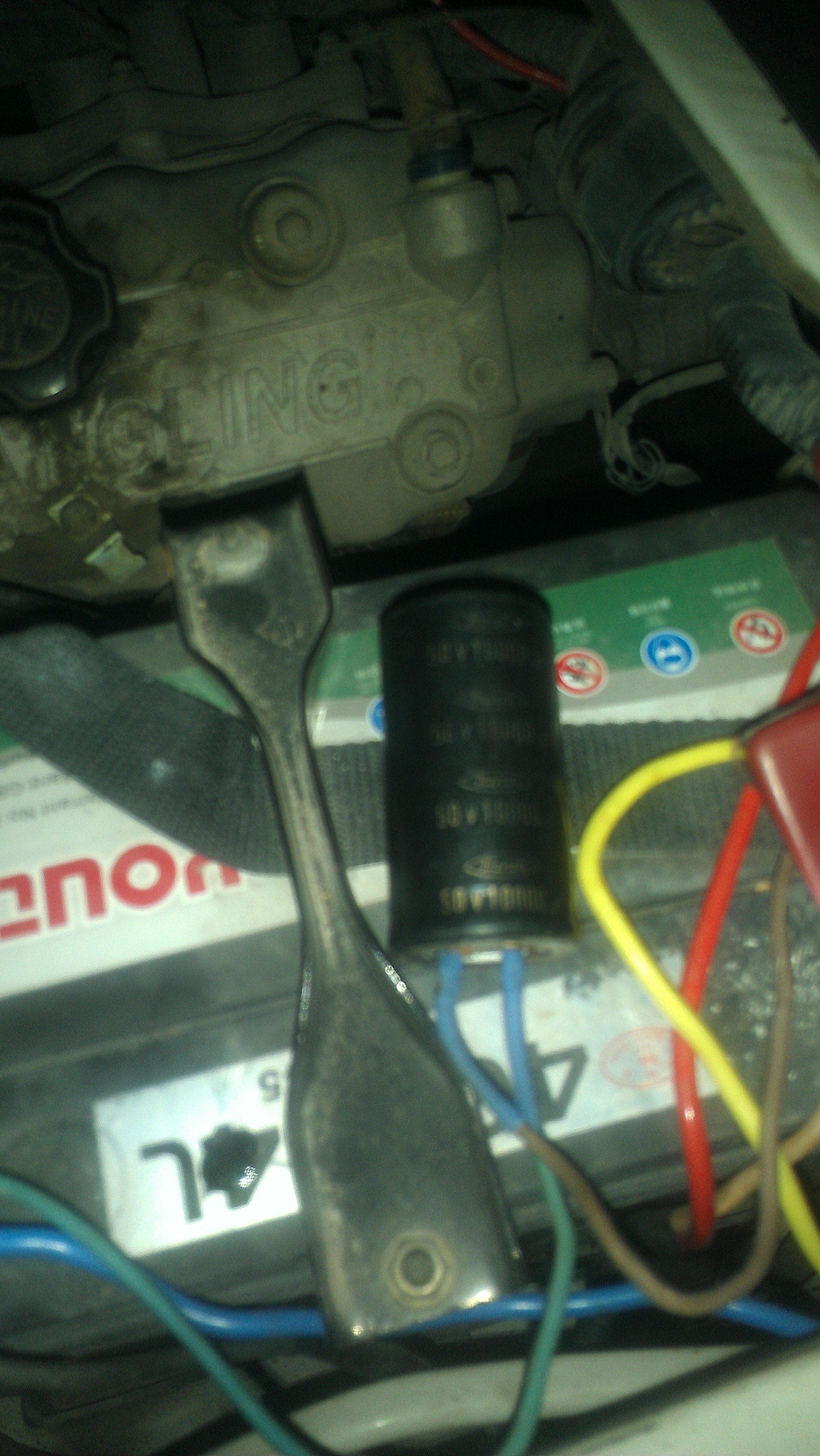

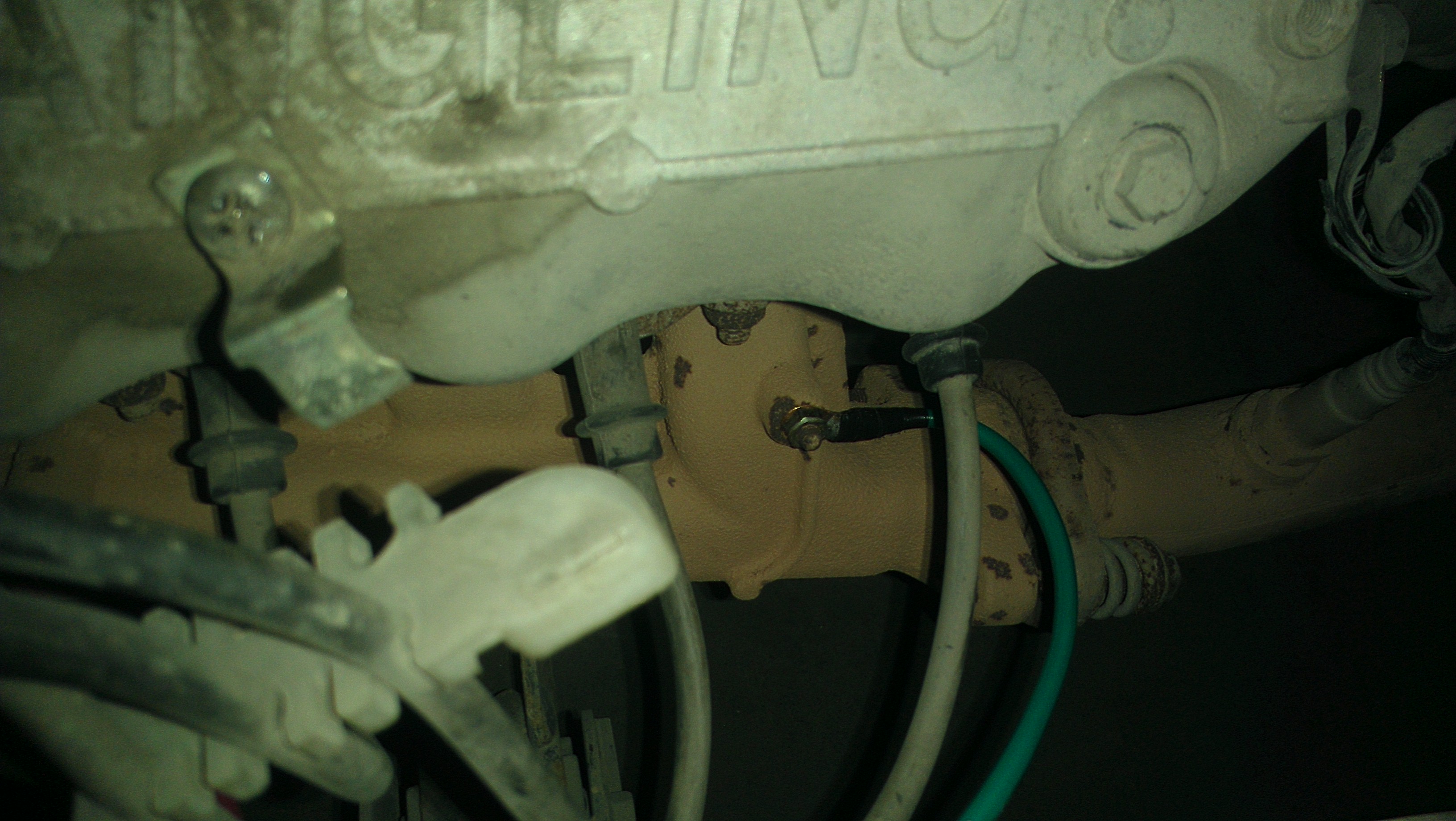

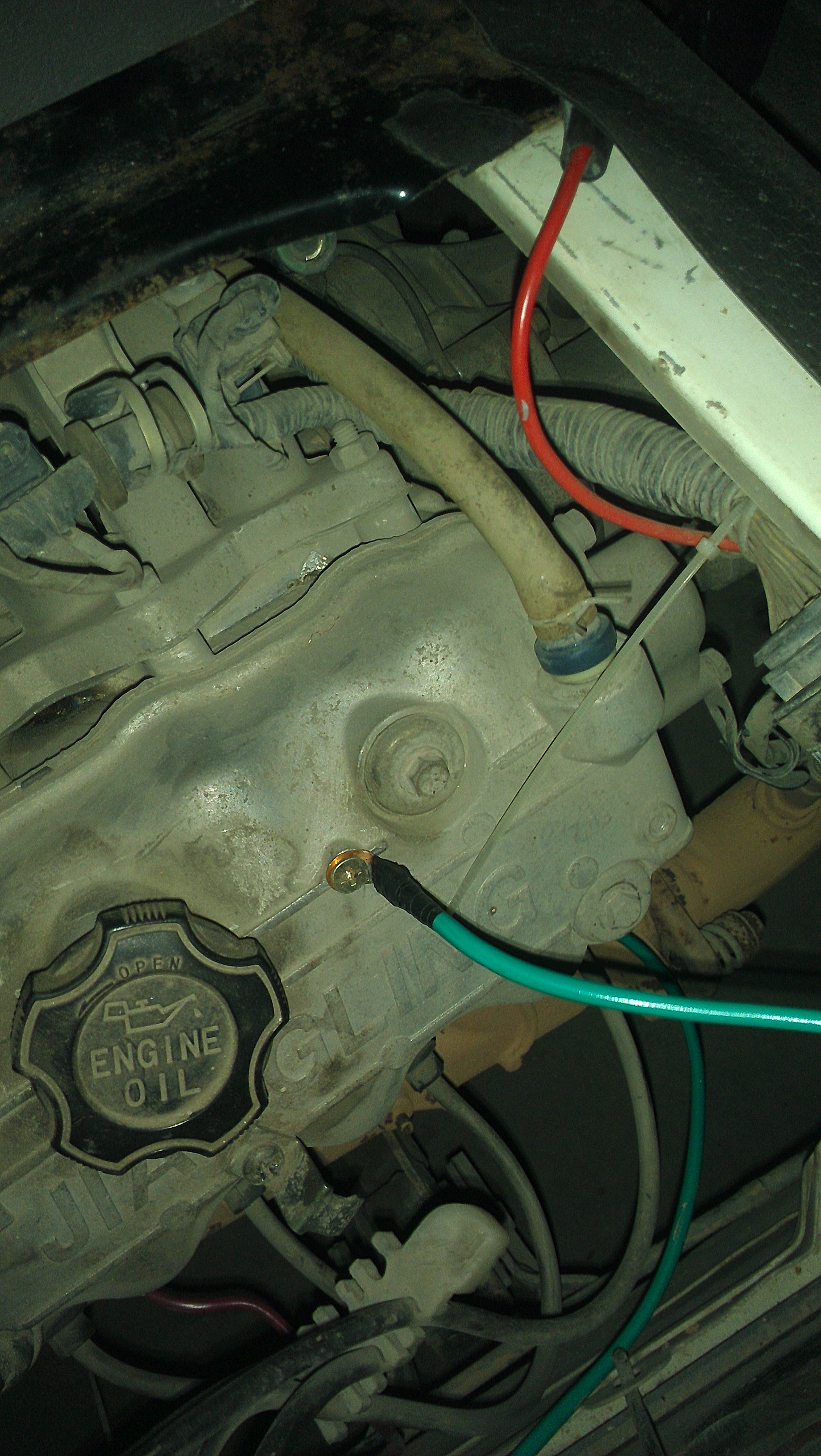

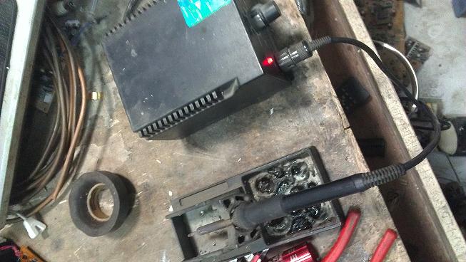

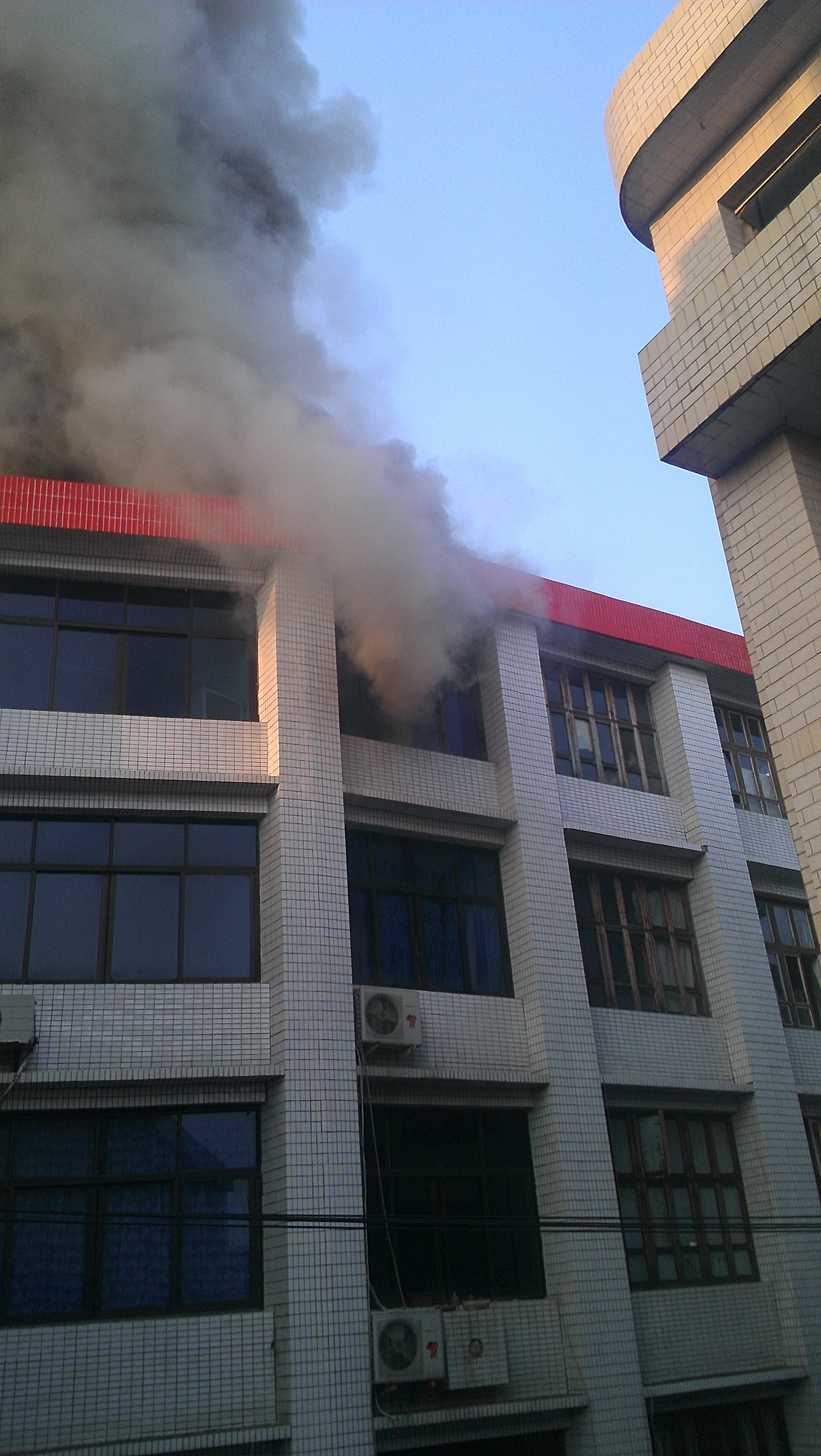

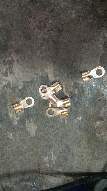

  闲逛的时候看到论坛有朋友说加装地线可以增加动力,今天闲来无事去五金店买了几米6平方的电线和铜片。晚上已经加装完成一共加了5根,动力果然有提升,发动机声音也静了许多。另外还加了个50V10000uF电容,加了对音响效果好点动力貌似也有点提升。淘宝卖100多块一个插在点烟器上的所谓的节油器里面其实就是一个电容,效果可能是有点但绝对没有卖家说的那么神,所以想着自己加个电容。电容直接接在电池的正负极上。晚上用手机拍的不是很清晰各位将就着看把白天门口没法停车。最后再发两张火灾现场图片今天早上发生在我店对面的。 IMAG0340.jpg 6mm的螺丝刚好穿过 IMAG0338.jpg 做好的线用钳子夹扁后再上锡如果没电烙铁也可以不上锡上点锡牢固一点 IMAG0342.jpg 缠上黑胶布 IMAG0339.jpg IMAG0346.jpg 这里接一根 IMAG0347.jpg 这里一根 IMAG0345.jpg 这里3根 IMAG0302.jpg IMAG0296.jpg IMAG0331.jpg IMAG0332.jpg IMAG0334.jpg IMAG0335.jpg

 楼主| 发表于 2013-10-23 23:00:55 | 显示全部楼层
坐十五 发表于 2013-10-23 22:57
说着说着怎么冒烟了?
房子着火了
发表于 2013-10-23 23:09:59 来自手机 | 显示全部楼层
楼主放火了
