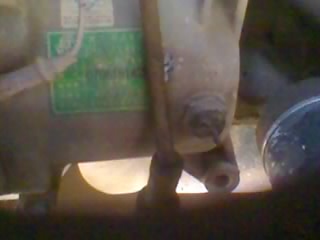

压缩机尾部有2条短的电线,看样子象是断了的电线,但空调也能用,不知道这条线是干什么的,请教老鸟回答!谢谢咯!在顺便问下BB的车载喇叭是几寸的,我的是手豪版.坏了一个,想在网上买,但不知道几寸.

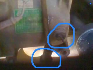

蓝色圈圈的地方和线
蓝色圈圈的地方和线
发表于 2011-6-18 11:28:04 | 显示全部楼层
是 不 是 过热保护啊 。。。你 看 下 。。。

你空调压缩机线是不是被老鼠咬断的哦,我的都是好的啊 ,没断啊 。。去检查线看看能不能看到线头。肯定是断了。
发表于 2011-6-20 08:57:22 | 显示全部楼层
我的也是那样,但可以用,断掉的线到底是什么线,同求......
发表于 2011-7-15 21:00:06 | 显示全部楼层
压缩机的温控开关,防止压缩机温度过高损坏的,一般正常的话是串联在磁线圈电源线上的,不知道你的为什么会是直通的。
