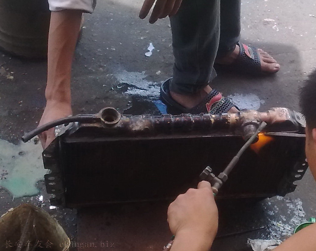

最近天热水温开始高了.拆了铜水箱进行清洗.也用了自己清洗星车水箱和发动机水道这编文章清洗过.但还是不行.最后只能能人清洗了.
买配件的人说换一个才120块.我觉得铜的应该会比铝的好些吧.所以给人清了.如果还是不行就再买一个装上. .
我自己拆了给人清洗的.40块钱.如果要清洗的人拆要80块...自己有工具就动动手吧.
开始拆开
开始拆
开始拆
已经拆开了
拆出来了
拆出来了

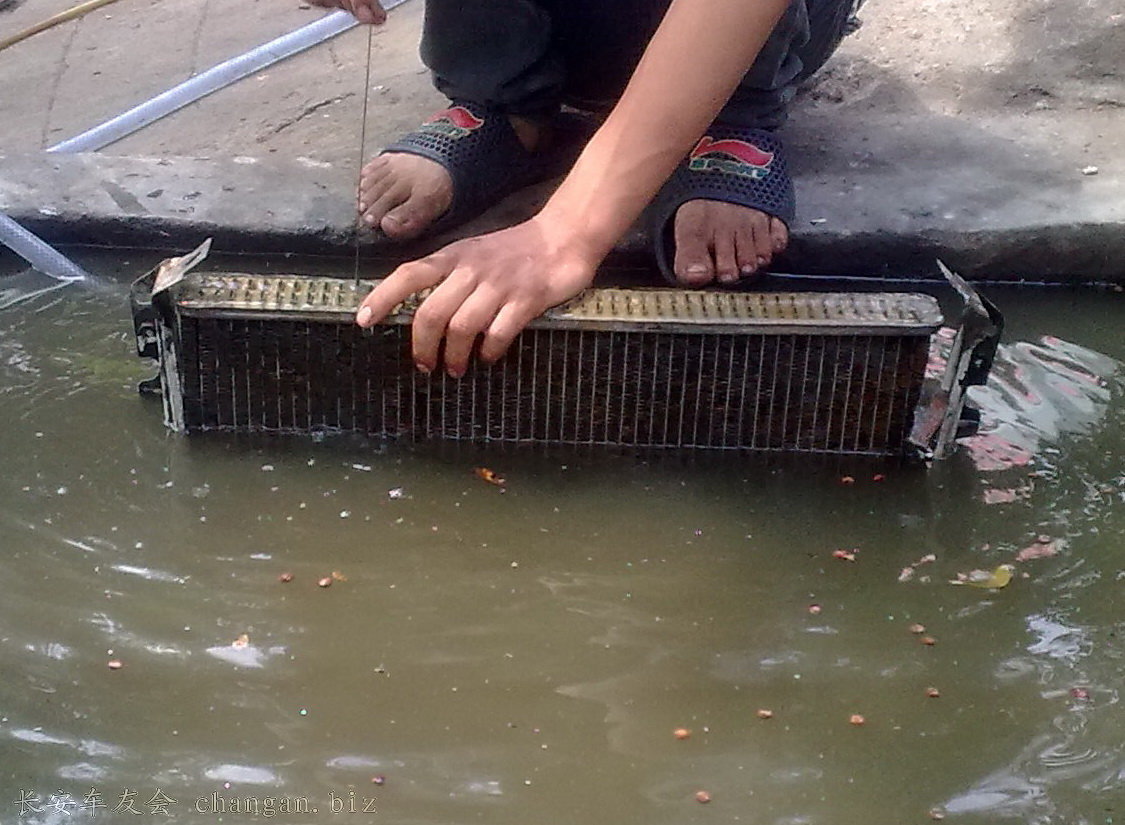

一个个慢慢通
一个个通
一个个通
开始装回去.
装回去.
装回去.
最后一步
最后一步
最后一步
装好后就加气试会不会漏.忘了照相了.
