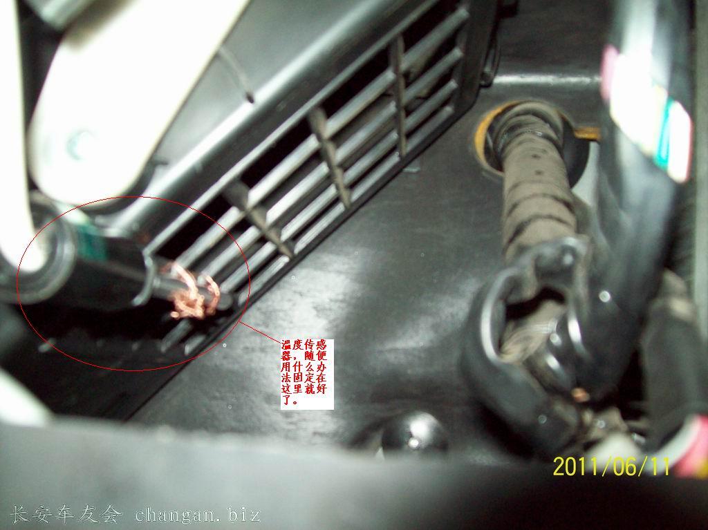

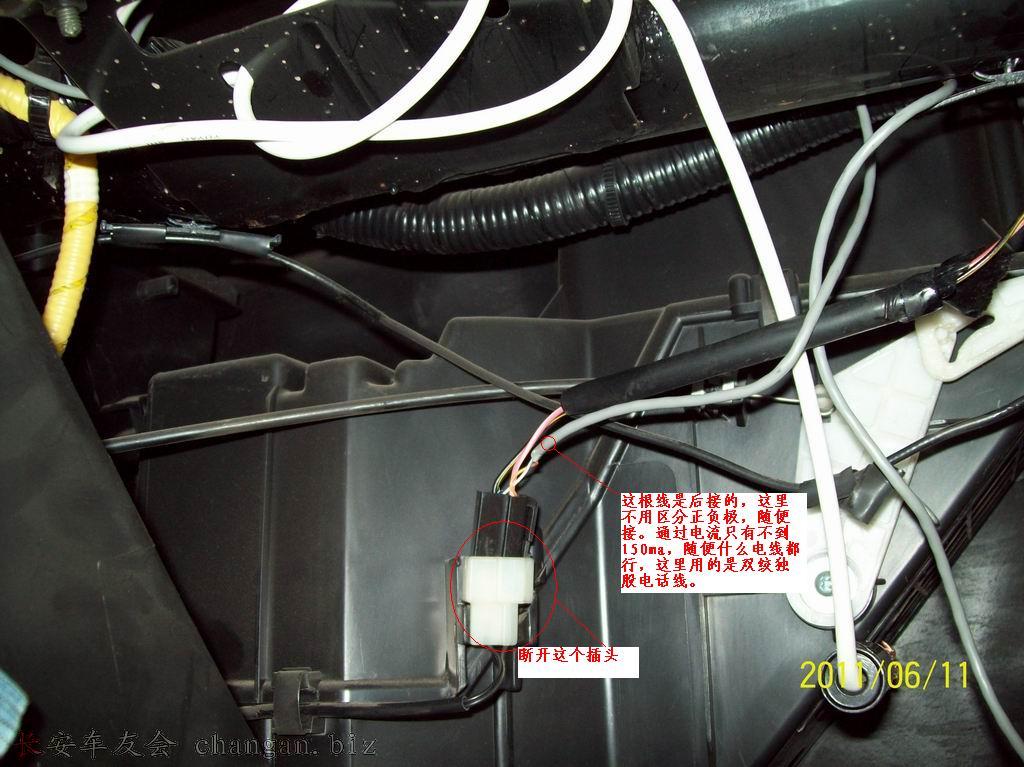

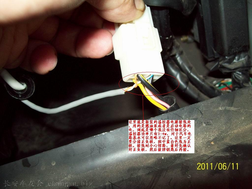

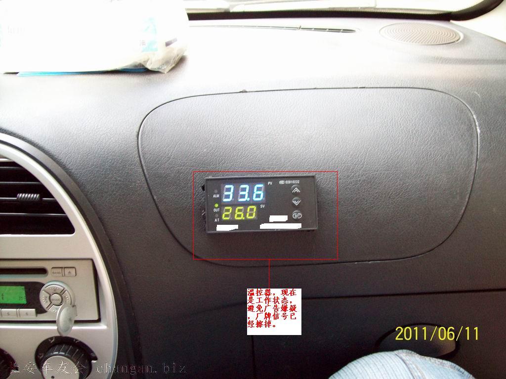

别看网上说的那种用温控器取代a/c按钮的傻办法,那么干只能让空调制冷不如以前,绝对不会更好使。正确的办法是先断开蒸发箱温度传感器 控制插头1.JPG (温度场感器接头在副驾驶手套箱后面一个两线接头),然后在接温度传感器进线的插头上,看上面的图,接有电的那一头,两根线都接出来,再接上温控器(温控器另购淘宝多的是)的输出控制端,这个没有正负极,温控器电源用油泵电源,就在传感器插头右边一点,一个四方的插接件, 电源1.JPG 这里要搞清正负极,别闹错了,再然后就是新的配套温度控制器的新温度传感器,固定在回风口,(就在手套箱后面。开口向右), 新温度传感器.JPG 接好线,最后固定温度控制器,(我固定在副驾驶安全气囊盖板哪里了,我车没有副驾驶气囊。) 温控外观.JPG 完工,开空调试试,外温38度,车内10分钟可以降到24度,效果超好。
补充说明:原车控制方式为蒸发箱装有感温探头,其实就是一温敏电阻,温度越低阻值越高,阻值高到一定程度,我的车是5-6kΩ,电压降低过多,压缩机电磁离合器不能继续吸合,空调就停止了,然后温度上升,电阻变小,压缩机电磁离合器电压足够时又再次吸和了,空调开始制冷,可是这个过程在车上切换的太快了,尤其是车内温度高刚启动时,压缩机停机再启动的时间甚至不足10秒,懂点压缩机的都知道长期这么干对压缩机是有损害的。  如果不放心的可以在第一幅图接出的两根线的任意一根上串上一个1-2k的电阻,这样和原车控制电路空调启动时的参数就一模一样了。
