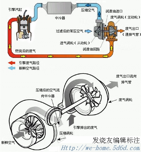

讲讲增压器的大概原理:
废气涡轮增压器主要由泵轮和涡轮组成,当然还有其他一些控制元件。泵轮和涡轮由一根轴相连,也就是转子,发动机排出的废气驱动泵轮,泵轮带动涡轮旋转,涡轮转动后给进气系统增压。增压器安装在发动机的排气一侧,所以增压器的工作温度很高,而且增压器在工作时转子的转速非常高,可达到每分钟几万转,如此高的转速和温度迫使增压器放弃使用普通轴承,而采用全浮动轴承,还有冷却液为增压器进行冷却。以前,涡轮增压器大都用在柴油发动机上,现在一些汽油发动机也采用涡轮增压器。因为汽油和柴油的燃烧方式不一样,因此发动机采用涡轮增压器的形式也有所区别.

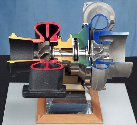

废气增压器的结构图:(红色-废气---中间浮轴---蓝色-空气)

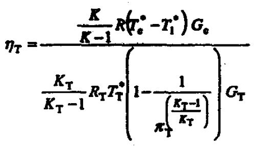

涡轮效率计算:
涡轮轮轴输出功可由高速测功器直接测得,也可用涡轮带动的同轴压气机测定。如以压气机作为测功器时
.则涡轮效率为:
公式里面的
R一一空气气体常数,R=287Ukg.K:
Rt一一燃气气体常数,当祸轮工质主要为姗气时,R7-287.4J/kg·K;
                                   当涡轮工质为空气时.RT-R=287J/kg·K:
K-一一空气绝热指数,K=1.4;
Kt一一燃气绝热指数,当涡轮工质主要为嫌气时,K7-134;
                                  当涡轮工质为空气时.K,=K=1.4;
Gc— 压气机实测流量,单位为kg/s;
Gt--涡轮实测流量,单位为kg/s
