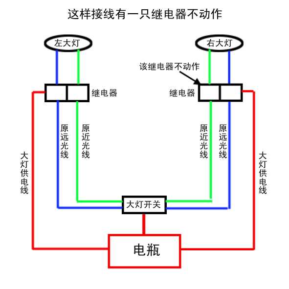

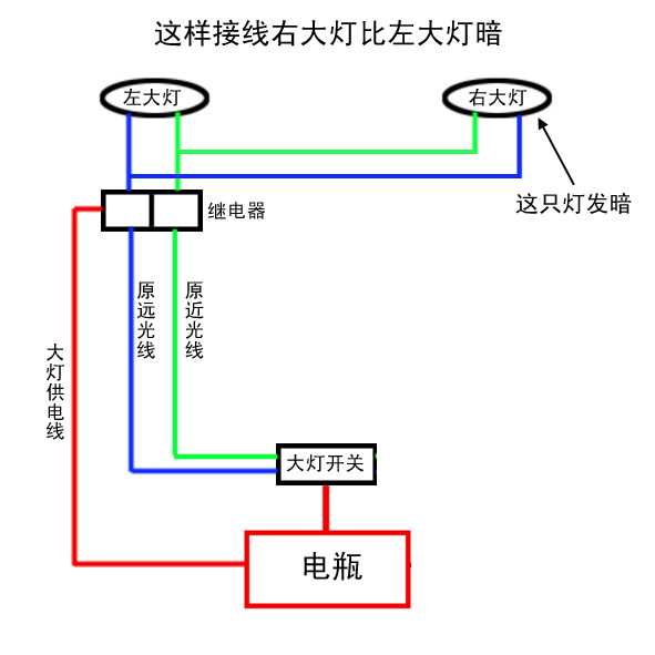

460前大灯改欧司朗夜行者后总线涑发烫,感觉很危险,就自已动手改线路,从电瓶直接引线到大灯,原大灯线用于中间继电器电源控制,本来是左右各接二个继电器(近光远光各一路),可是只有右边的继电器动作,左边的不动作,无奈只能使用一边的,因只接一边就会动作,用一边的继电器控制左右二只大灯,可是问题又来了,二只大灯的亮度不一,线近的一只亮的正常,线远的那只就会暗一点(有点一发红),感觉好象是电流不够,实在想不出什么办法来解决,请高手接点,选谢了!下面是接线图

第一个图应该是继电器不好 或接触不良 理论上在控制端接多少继电器都可以 除非继电器和线路不好
第二个图的问题应该是线路的电压降引起的 解决的办法是左右的线尽可能的一样长(也可以不做 )最重要的是从电瓶的负极接出一根负极线直接接大灯的负极 用原车的地线还是解决不了大灯发暗的问题 打个比方新修了一条双向4车道的高速 一端的入口有10个岗亭 另一端的出口只有两个 问题就来了进高速的车多 出高速的车因为岗亭的通过能力有限就会堵车 现在原车的地线就是这个出高速的2个岗亭 地线不换 进大灯的电源线再粗继电器再多也白搭
发表于 2010-11-24 22:20:07 | 显示全部楼层
再补上一点 大灯泡工作时发热很大 原车的大灯座是塑料的不耐高温 建议换陶瓷的 很便宜 好像是3块一个 修汽车电器的地方就有卖的 再就是用继电器控制大灯 火线和地线最好用粗一点的 质量好一点的 好的粗线灯泡的亮度要比细线和劣质线的亮度要好 在在火线的电瓶附近加一保险丝

发表于 2010-11-24 23:12:33 | 显示全部楼层
我看应该是不亮的那一个的保险丝坏了。继电器的地线肯定是从灯插头上拉的吧?
