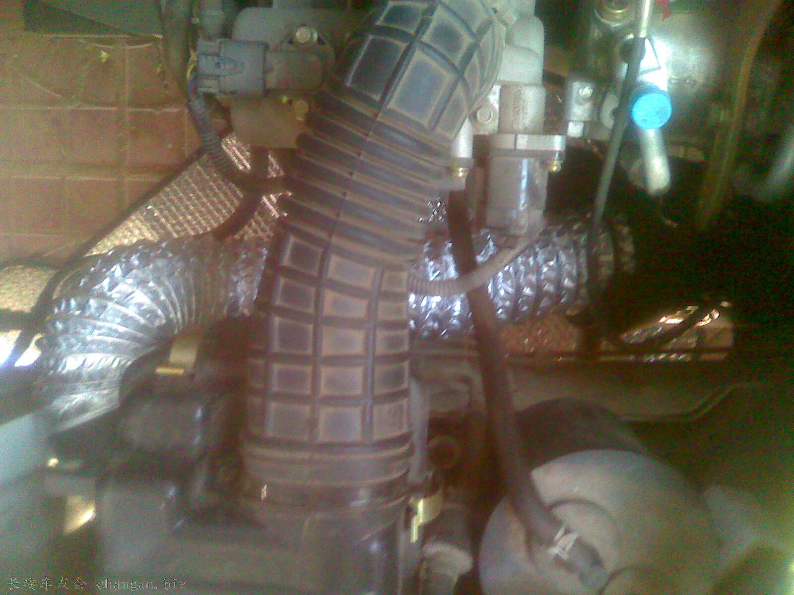

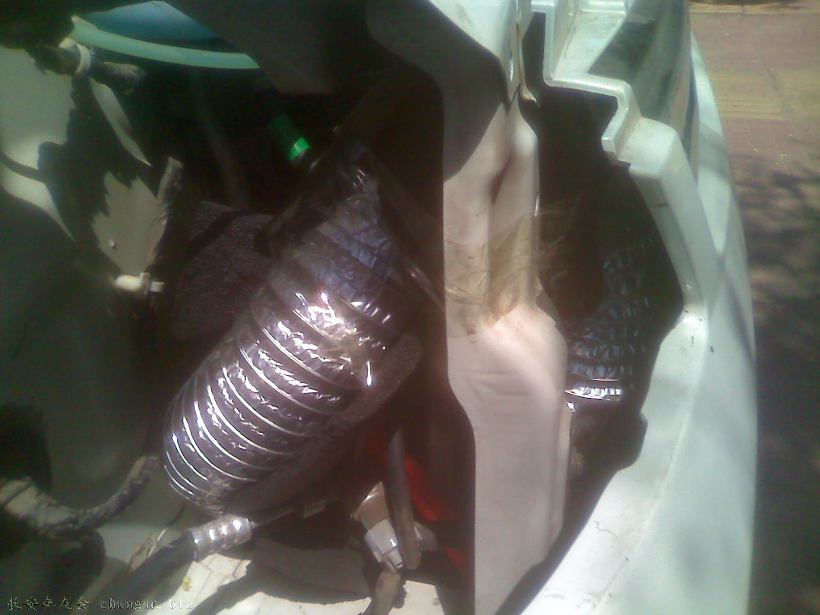

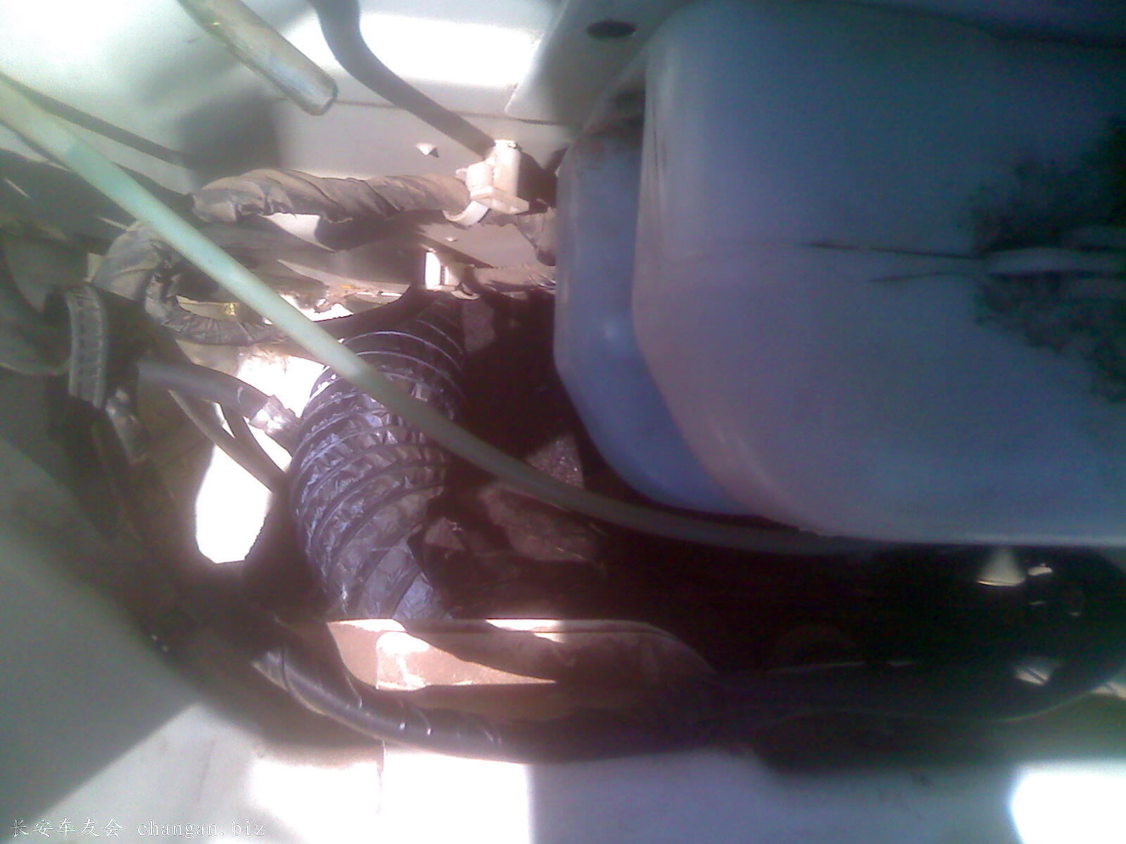

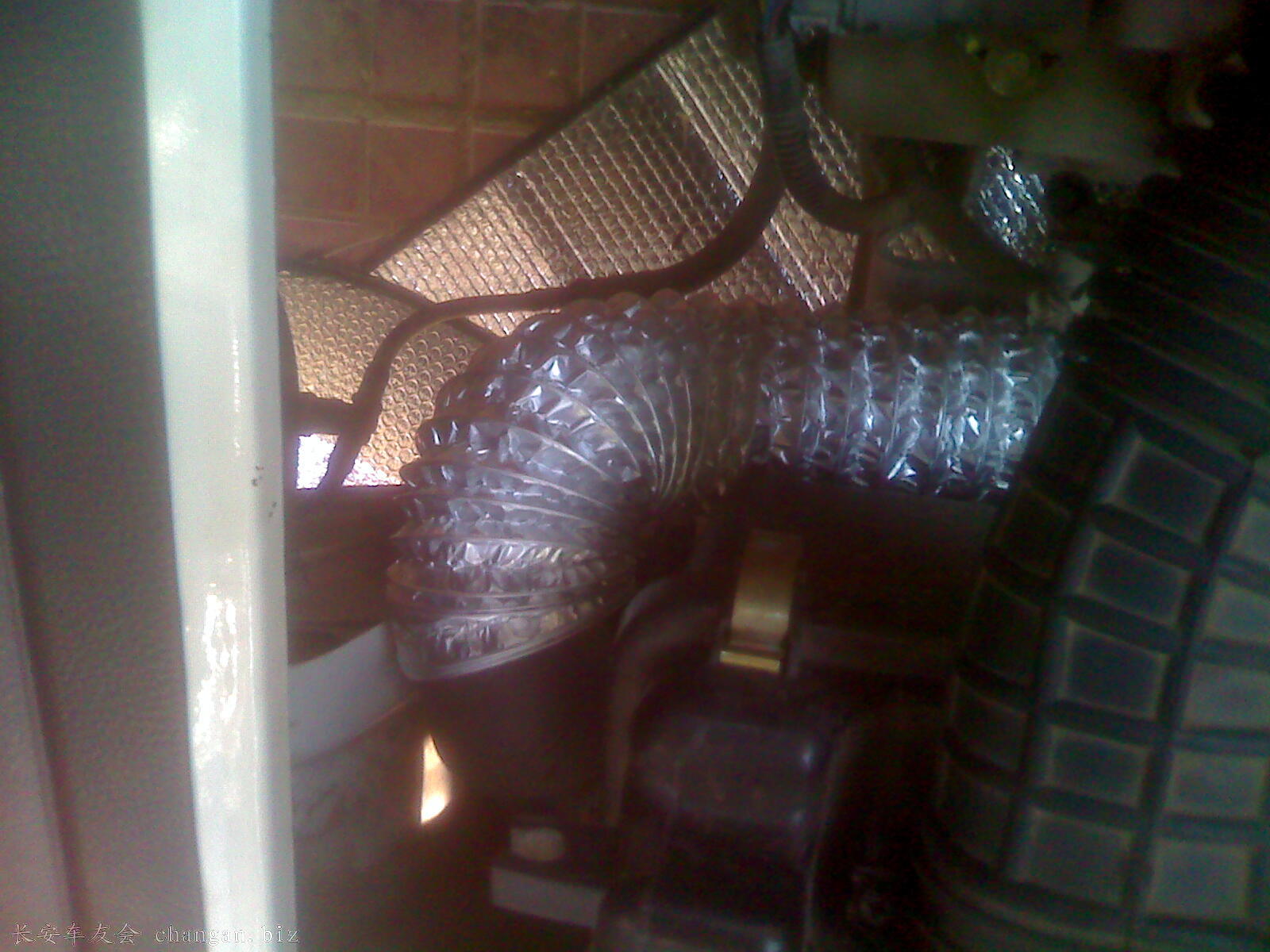

在这个会里看到有改进气的帖子,心动但我一直没行动,前段时间给大梁里填满了填充物,没想到这车的进气口在大梁里面,这下可好进气口也给堵了,得了........没办法改吧.........
我选用的是3寸的钢丝伸缩软管,本地没找到在淘宝买的53元整连运费 照片0131.jpg 照片0130.jpg 照片0129.jpg 照片0128.jpg 照片0127.jpg

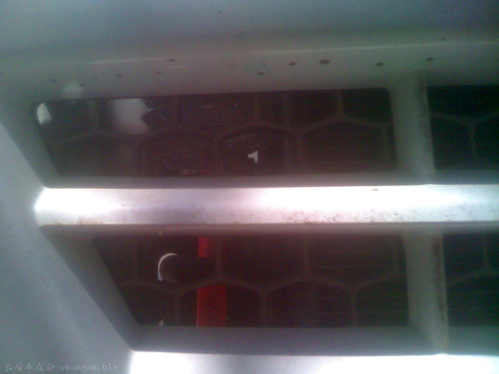

 楼主| 发表于 2010-8-16 14:19:08 | 显示全部楼层
进气口就在中网后面紧贴着右大灯,另外我在管子外面包了10公分的隔热棉用于保护管子,改完后试车发动机的声音非常轻快,加速的确比以前反映快,不会发帖发的不好,正在学习
