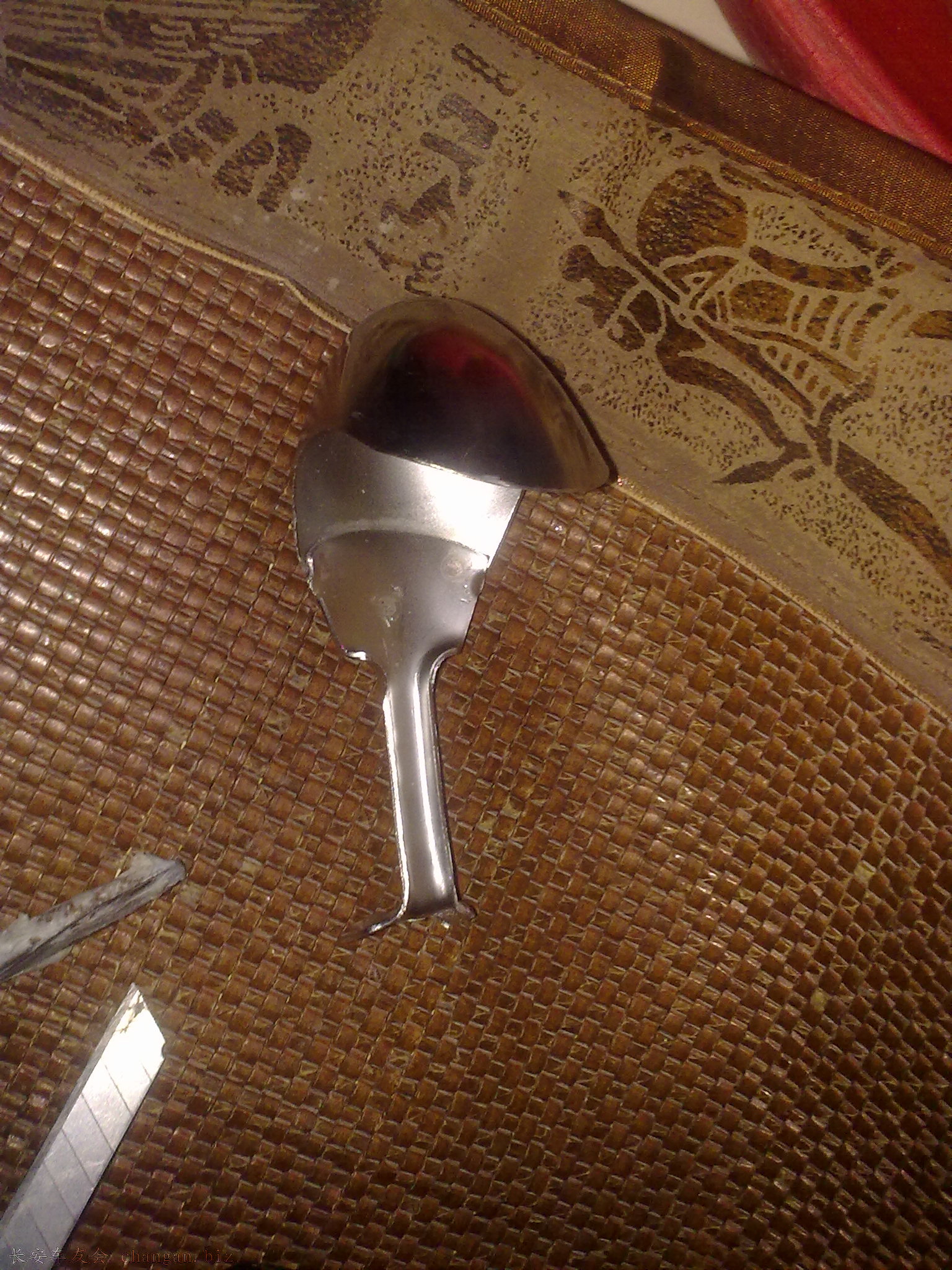

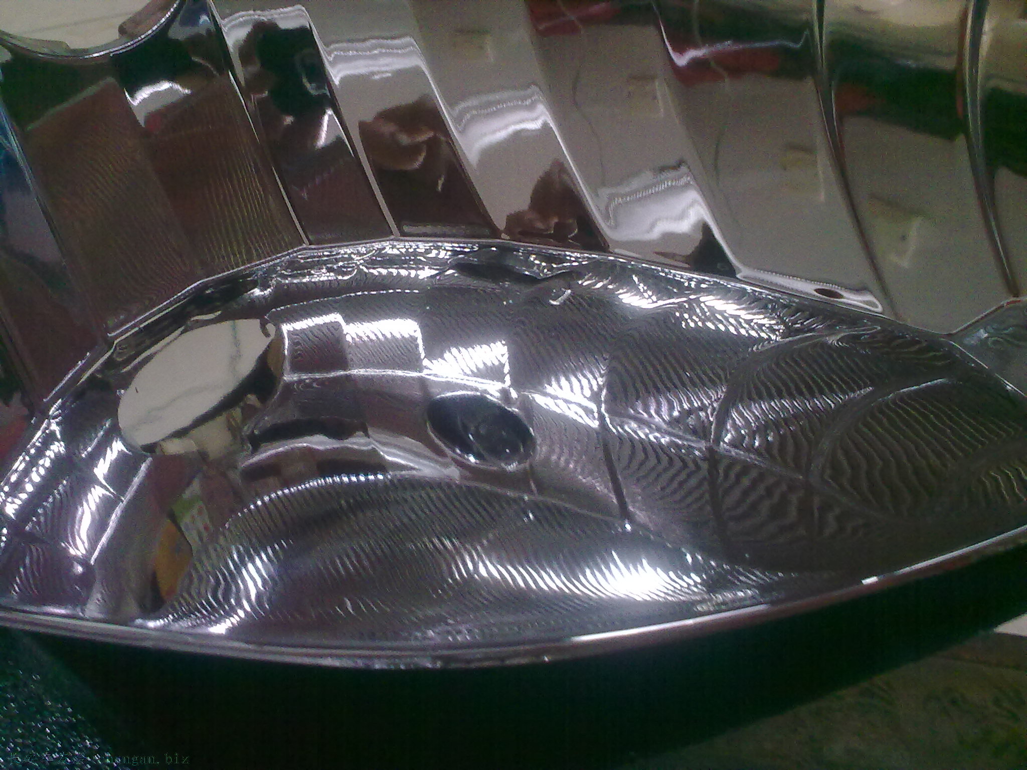

这就是我说的副反光碗,先拆掉它

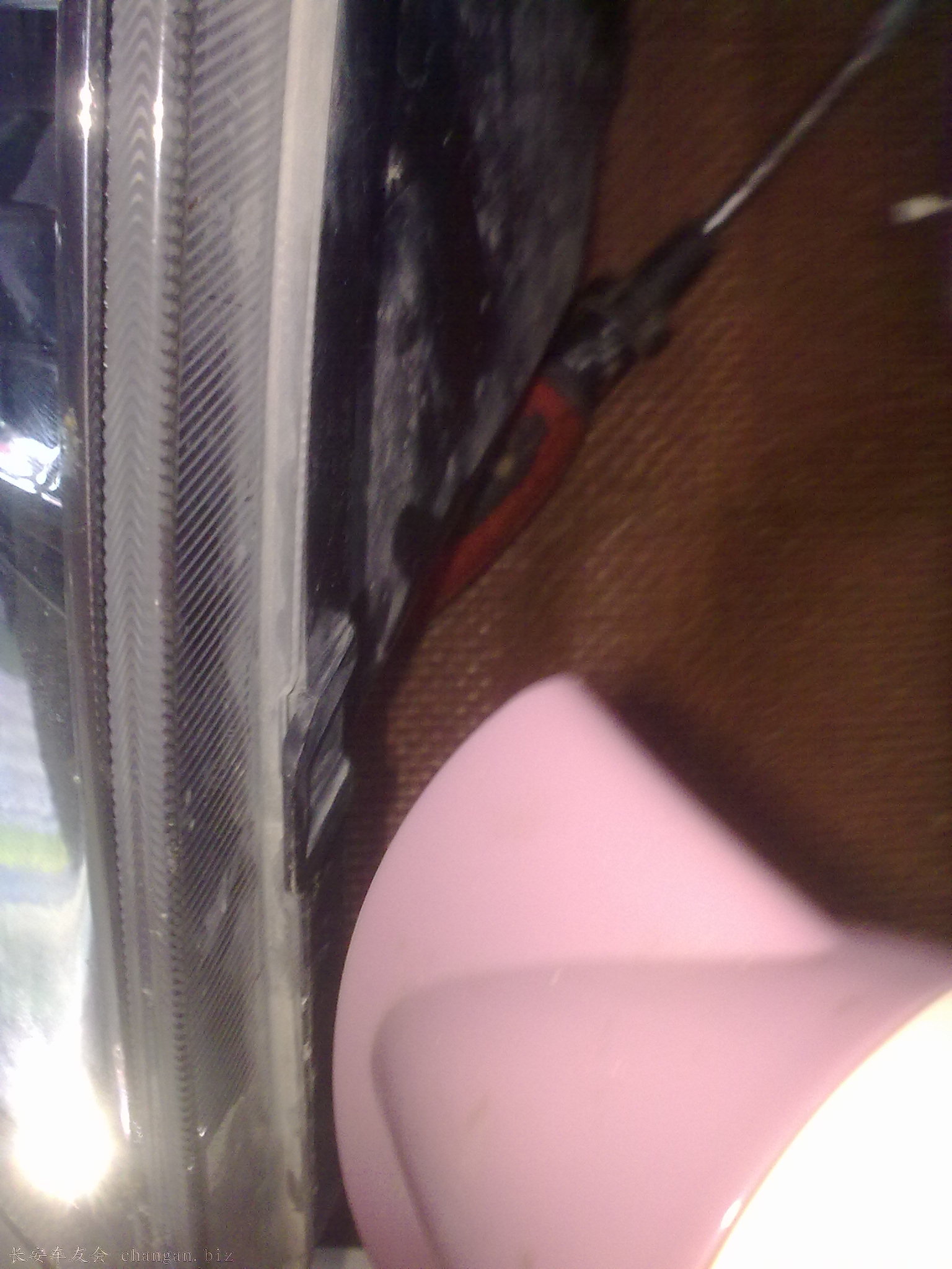

用高温吹风机把密封胶烤开,并且变烤边用
经过一番努力终于打开了
不容易呀⊙﹏⊙b汗

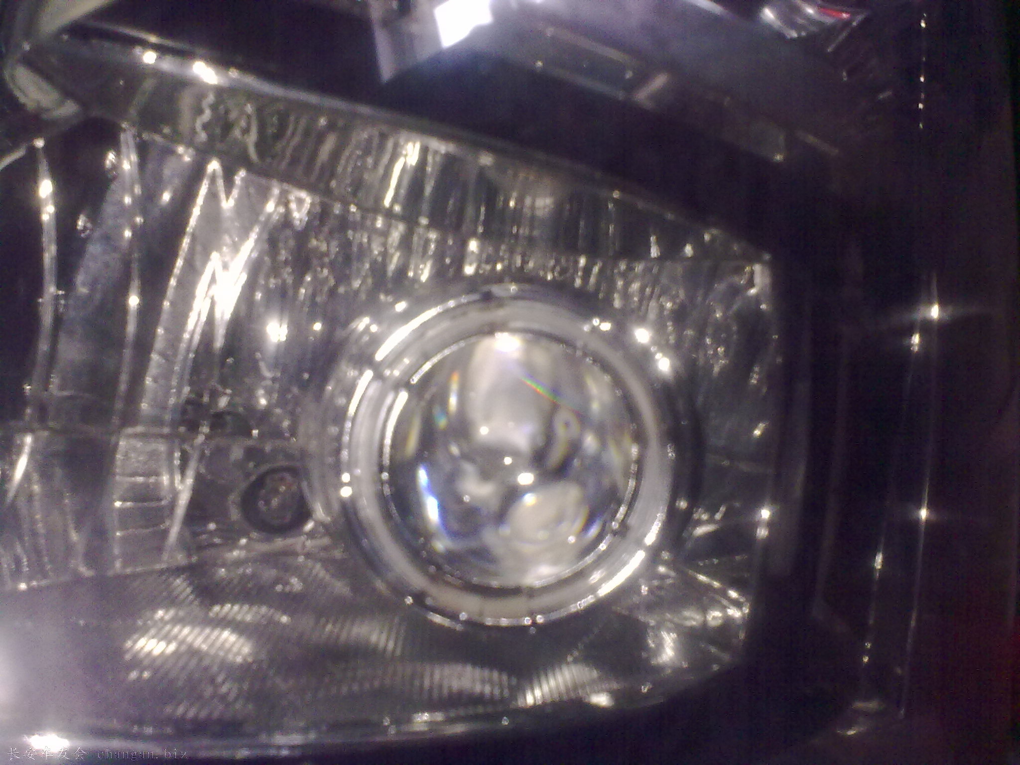

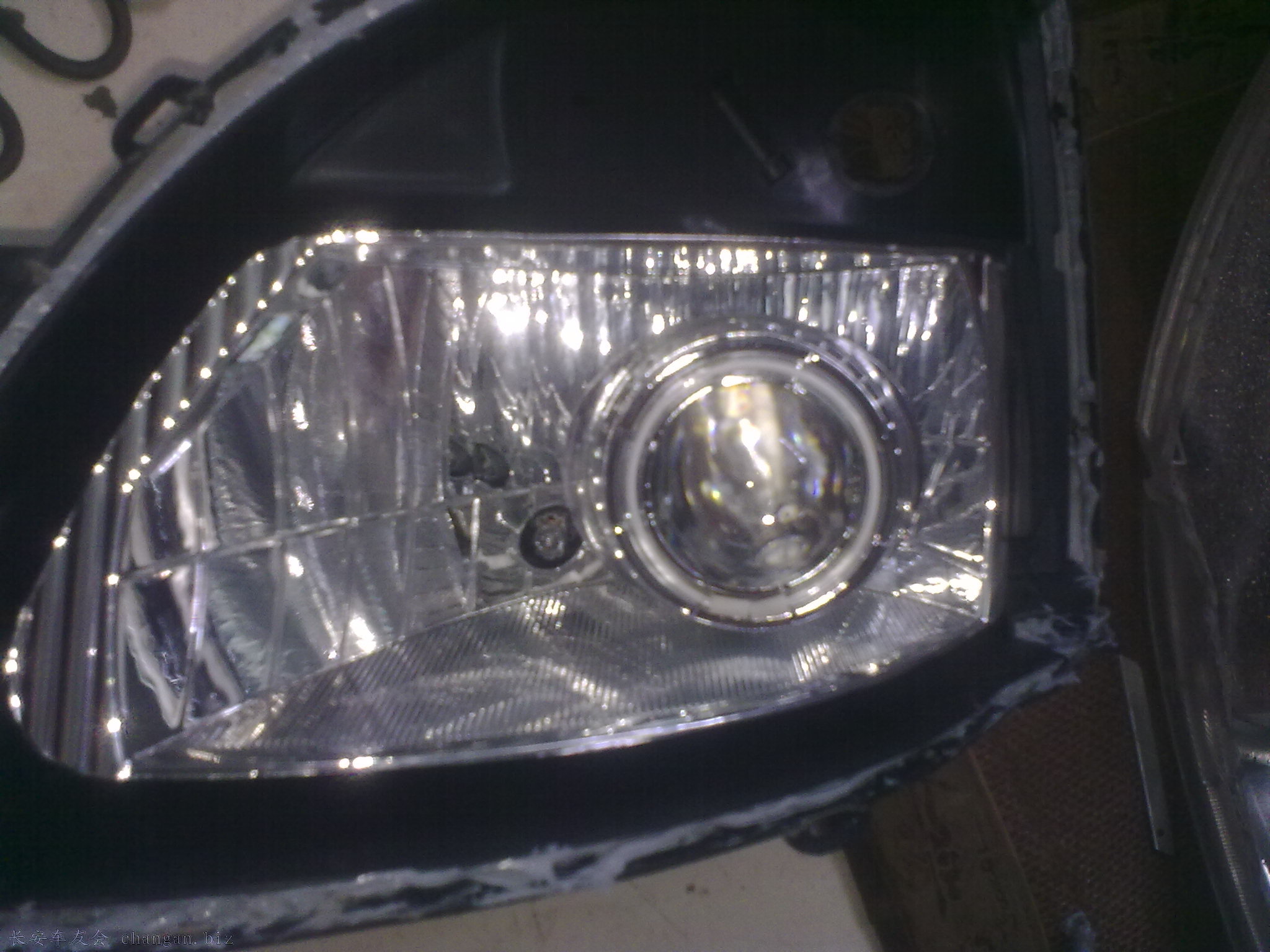

将双光透镜植入“体内”
然后用专用工具卡好!其实很简单大家买来一看就明白
已经安装完毕的透镜

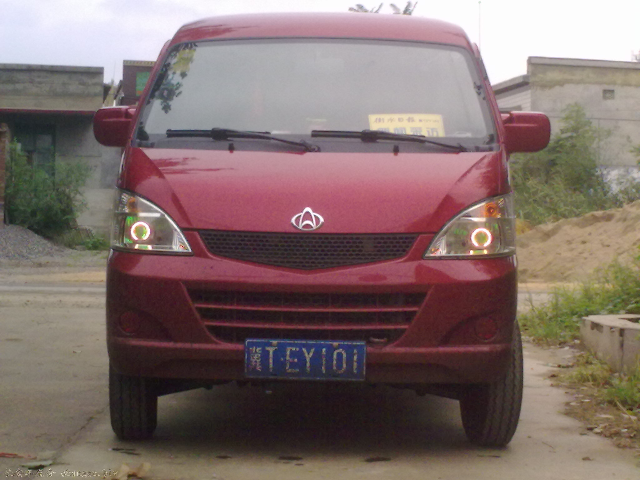

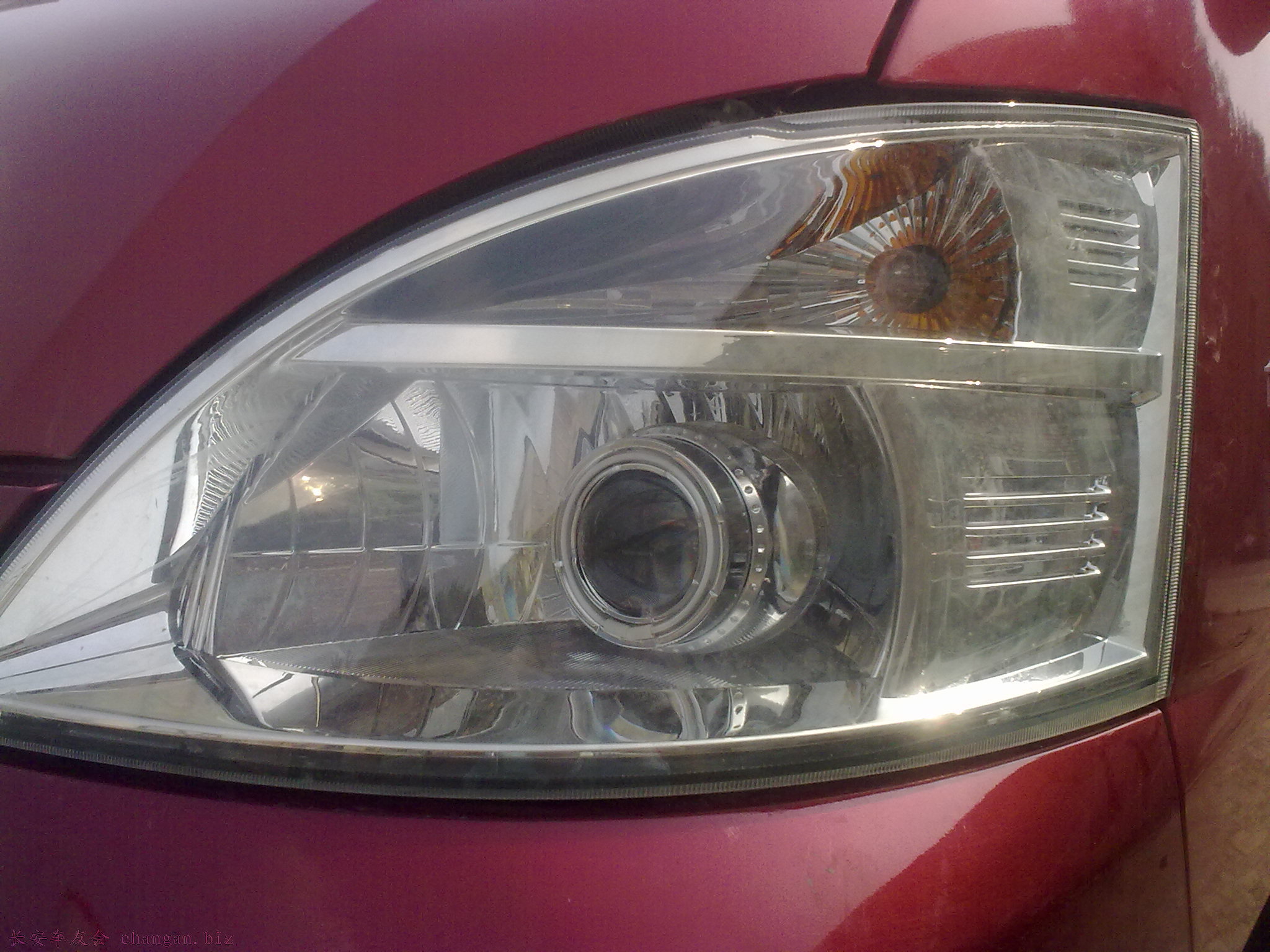

经过一番努力终于按到了车上,接线!布线!!完成所有工作
准备着灯

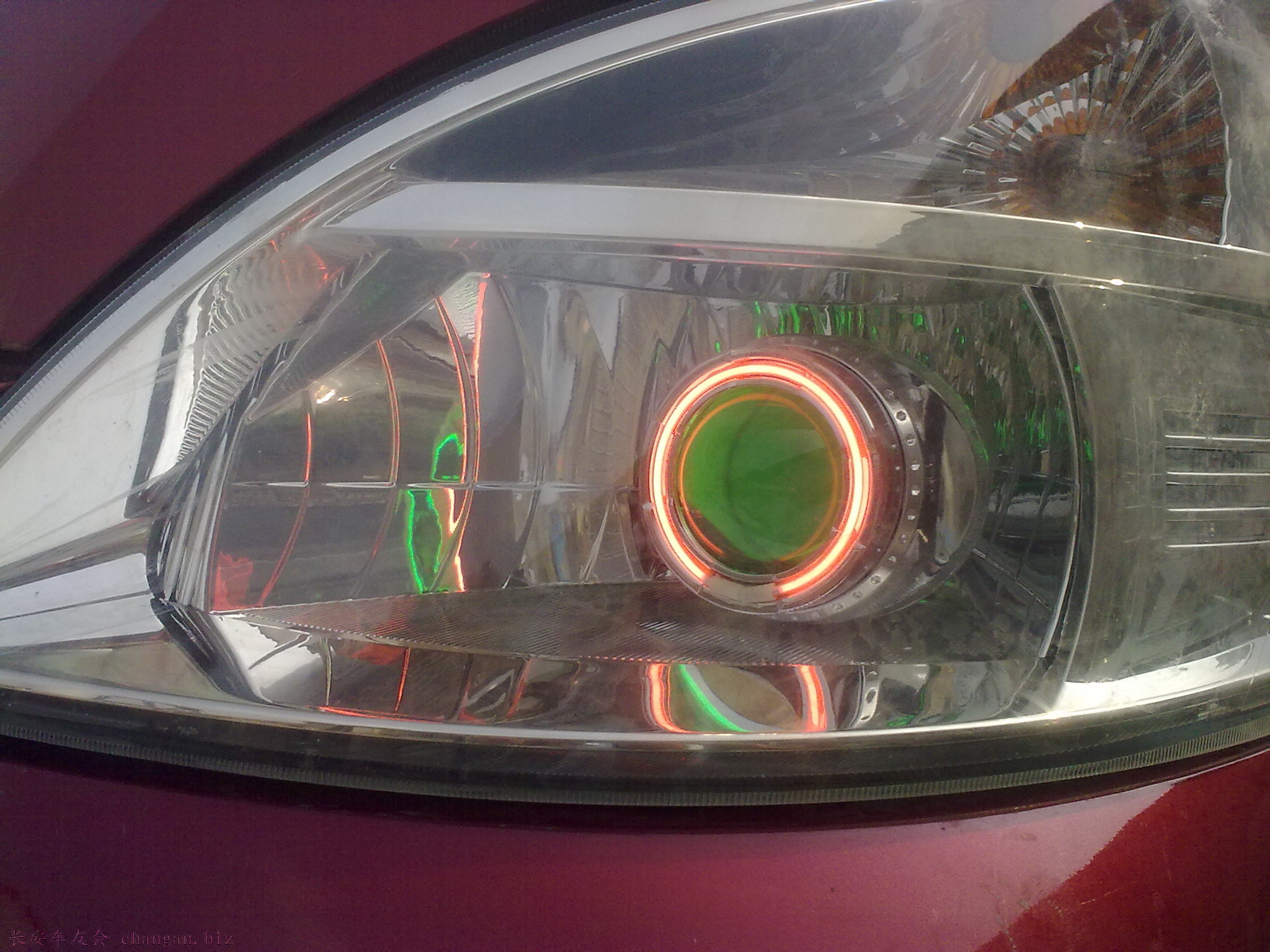

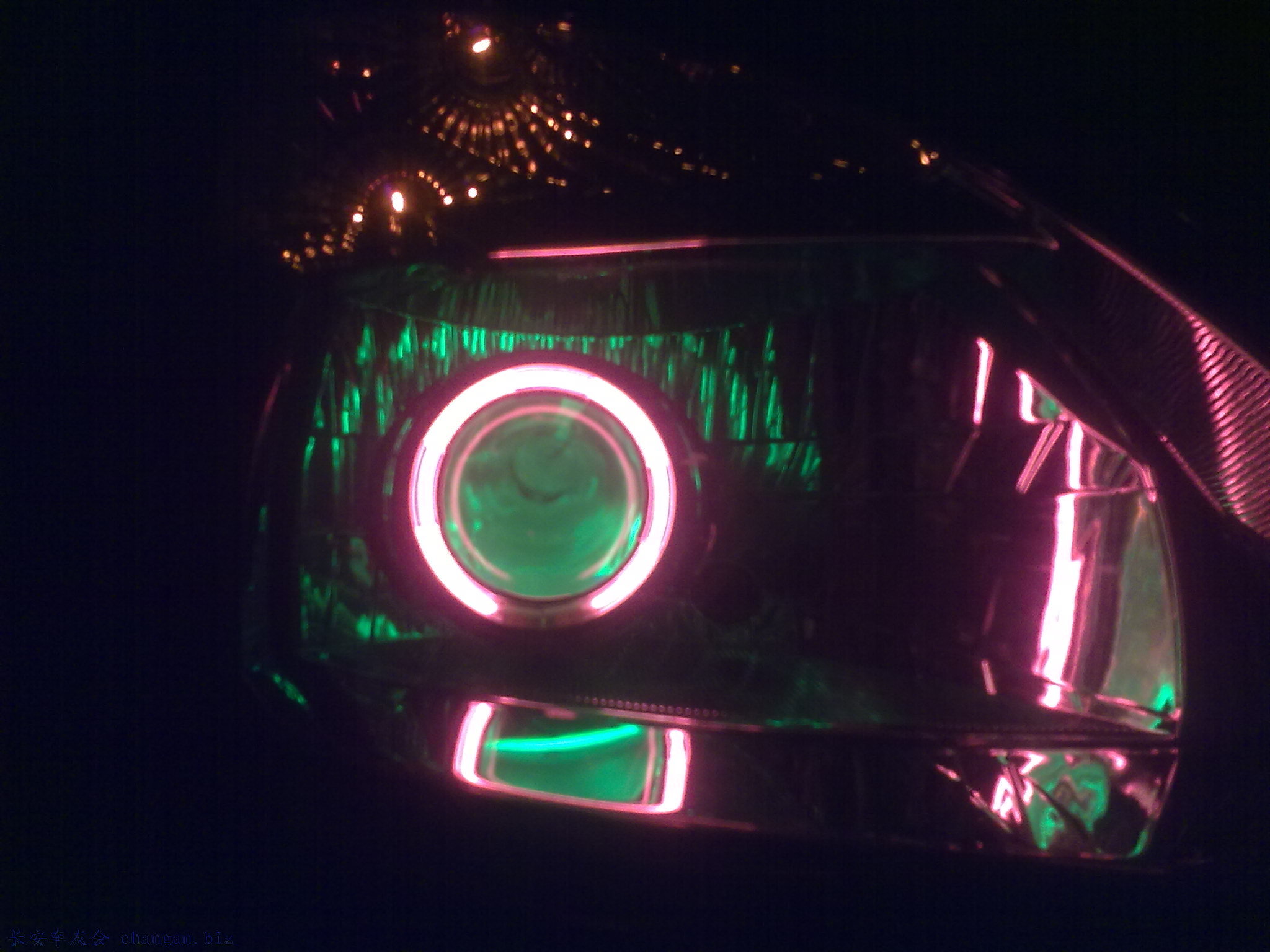

红色天使眼+绿色恶魔眼天使与恶魔的完美融合
夜间的效果!超漂亮

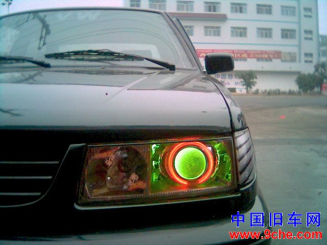

刚刚从网上发现 的捷达前卫也改了天使眼+恶魔眼而且颜色都一样晕+_+
同时点亮的效果
