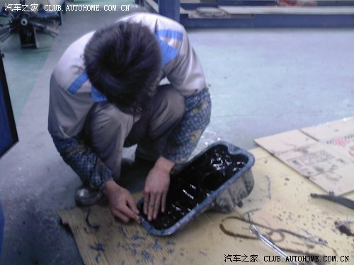

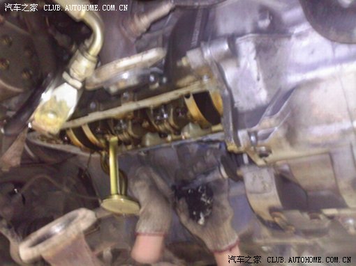

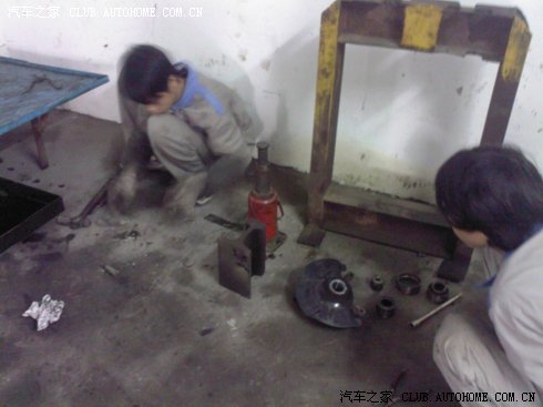

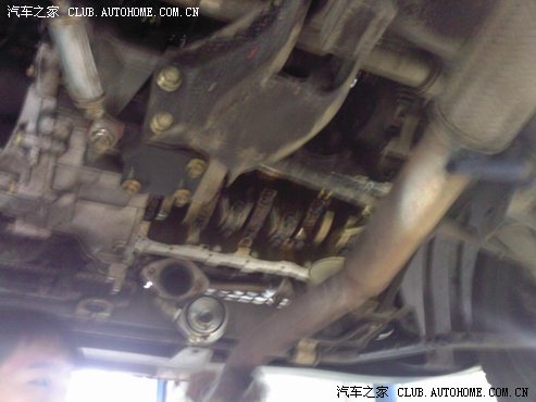

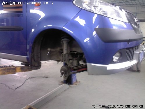

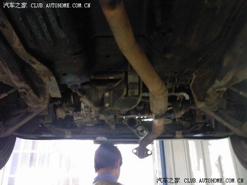

奔奔28000公里改羚羊变速箱,换前轮轴承,解决机油渗漏1,改装羚羊变速箱后,试车时速100公里2400转,时速130公里3000转,没改变速箱前时速100公里3000转,时速130公里45000转,而且改变速箱后,噪音非常小,我很满意。2,换前轮轴承,没换前,上高速,时速100公里,嗡嗡响,换了后噪音也非常小,也很满意。3,解决机油渗漏,我的奔奔首保时就发现机油底壳有点渗漏,帮我保养的小师傅说,10部奔奔有9部油底壳渗漏,因为油底壳没有密封垫片,渗漏不大,没有关系的,可是一年25000公里,后发现机油渗漏现象越来越严重,今天就一起解决,这心腹大患。1.油耗,我改变速箱时,顺便清洗了油路和油箱,离开汽修厂加了大半可乐瓶汽油,开了大概3公里到油站加了97#150元汽油,为了准确测试油耗,回家后从摩托车取了一矿泉瓶汽油,放车尾箱备用,我5天开了413公里油箱就空了,其中260公里高速,平均时速100公里,市区开了150公里,平均时速50公里,我觉得油耗还算满意的.2.操控性,(改羚羊变速箱),操控性能,是我最有成就感的,因为改羚羊变速箱前,很多改装族车友都劝我不要改,可能会越改越糟,但我一直坚持改,最终我的决定是对的.改了后噪音也非常小,入挡清晰,换挡行程短,和原来BB变速箱比高了 1.jpg 2.jpg 3.jpg 4.jpg 5.jpg 6.jpg 一个挡次,我特意使用暴力测试了一下(挂2挡加油门,直到4500转就上了时速100公里真够强悍),(高速5挡2400转,时速100公里),(5挡3000转时速130公里),(5挡4000转时速160公里),这个羚羊变速箱的状态我真是太满意了.
