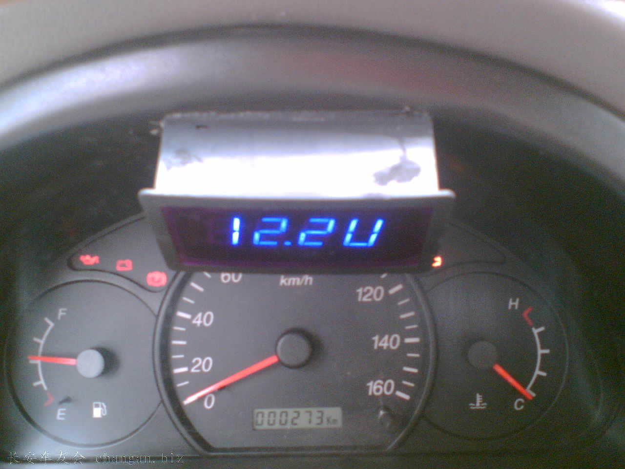

S460的转速表。
信号线接法:先拔下点火线圈的那个2根线的插头,看看哪根没有电,做好记录。
之后再一定要先拆掉电瓶的负极,
再拆下电脑板插头,用万用表测量二极管的那一档,就是会叫的那一档,一只笔接在点火线圈的那个2根线的插头上没电的那根线上,要接没有电的那根,另一只电笔接在电脑板插头里面,最粗最宽大的那几个插孔上,其他细的线的插孔不用试,一个一个的试试,那个会叫,信号线就接那根线。只接一根就可以了,也就是一个点火线圈的。

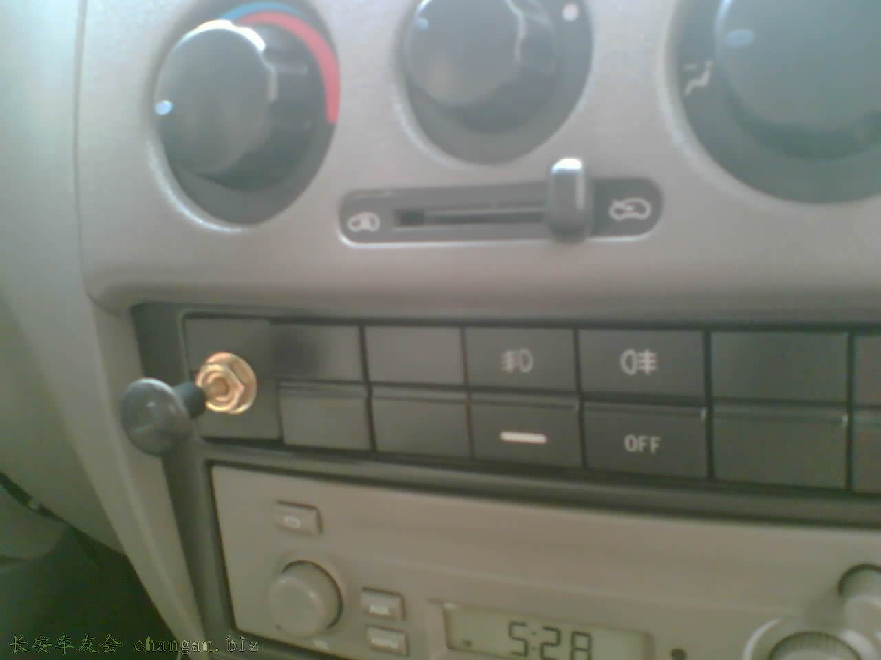

之后用玻璃胶粘上,线从仪表缝隙里走,可以再接个开关关断信号线,就可以再开车时,当电压表用了!这个开关就用单档开关,在收音机上面装!
 楼主| 发表于 2010-3-22 17:31:45 | 显示全部楼层
开关!!!!!!!!!!!!
发表于 2010-3-22 17:36:48 | 显示全部楼层
开关太难看了换个雾灯开关就好了
发表于 2010-3-22 18:23:42 | 显示全部楼层
实用就好
发表于 2010-3-22 19:44:22 | 显示全部楼层
工也废了    还弄了个不好看    能否下点成本做漂亮点
发表于 2010-3-22 20:16:23 | 显示全部楼层
:) 和我的转速表一模一样的
发表于 2010-3-23 09:18:14 | 显示全部楼层
我甘愿不装,也不要这样。
发表于 2010-3-23 09:45:36 | 显示全部楼层
:lol :lol :lol 是不好看啊
发表于 2010-3-31 09:15:02 | 显示全部楼层
可不可以上个点火线圈的图啊,那样还能明白一点。
发表于 2010-3-31 11:51:31 | 显示全部楼层
想法不错:good: :good: ,要是我绝不会这么装:lol :lol :lol
