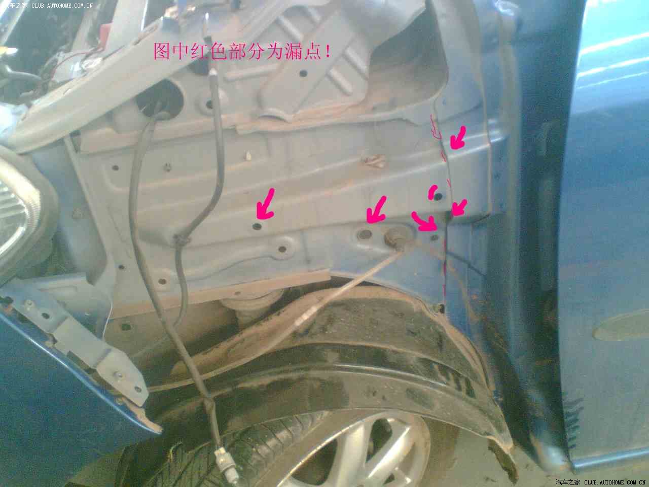

不是很理解哦,
试水时我也发现水从副驾驶室的管路流下:
师傅解释是冲水工将水管水平对着车中间冲,
而中间刚好有个洞,水就会顺洞流下来顺线路进室内。
正常雨是垂直往下流,所以不会出现这种情况,
见我半信半疑,又拉我去那裸奔车头让我自己看:
1号就是那个洞,2、3号表示正常下雨水会被洞上架子挡住往两侧分流而不会流进该洞。
红色表示正常水往两侧流不会进该洞,
绿色表示试水不正确将水管往中间冲时那水就会流进该洞并沿左右两个洞进室内,
黄线表示车的中心线。
正常下雨时洞上方已有多层东西档住将水分往两侧排水孔再由两侧叶子板排到地上:
因此他的解释除非你左高右地或左低右高的倾斜停才会导致水流往中间那洞进再延线路进左或右室内。
不知道他的解释是否合理?

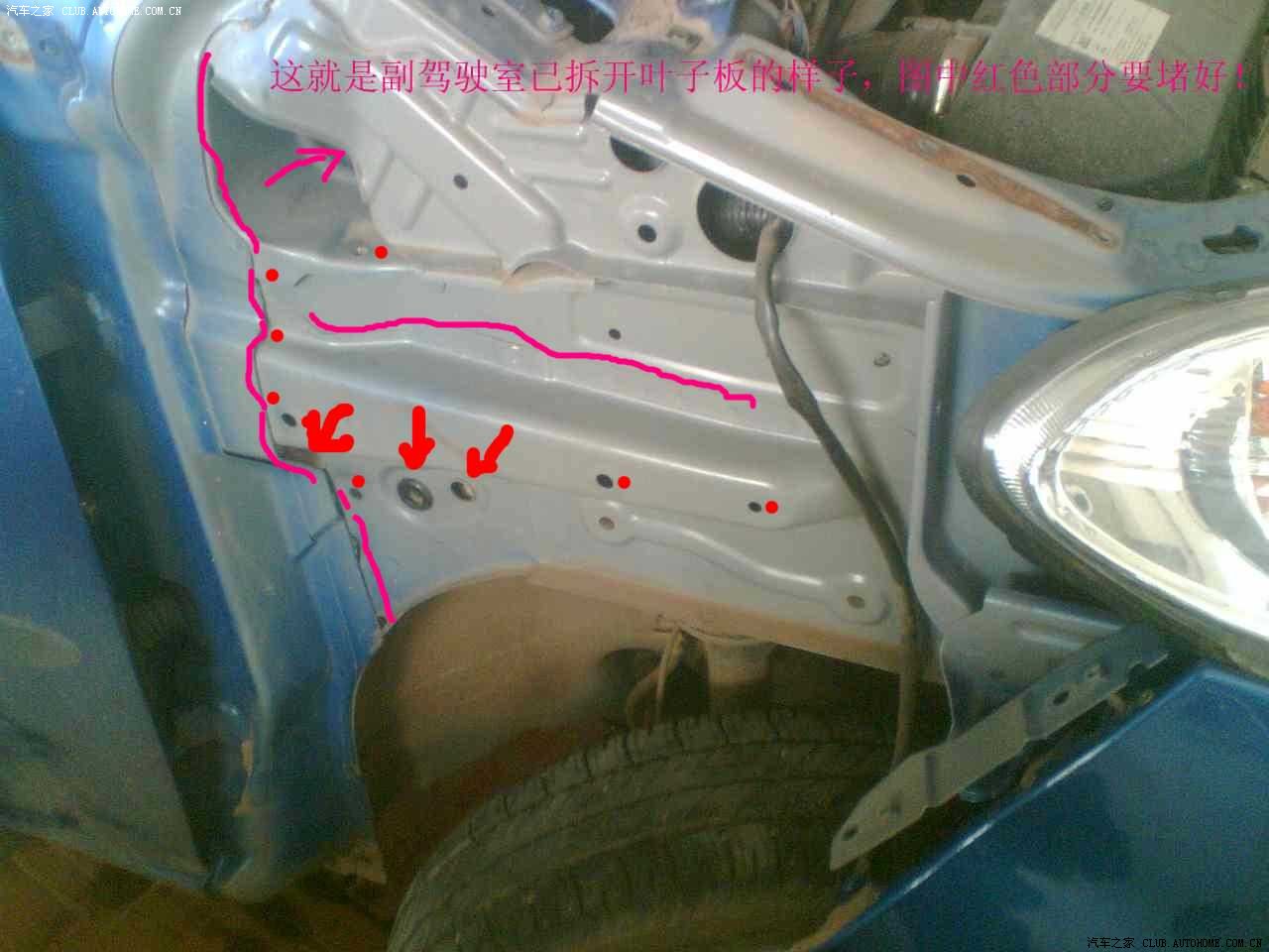

还有就是,水从两侧翼子板排泄的过程中,会从这里些缝或洞中渗进驾驶室,借别人图给看下

翼子板那里,直接拆掉轮胎上面的塑料挡板,用隔音面全面覆盖不就行了!!!我改hid灯的时候看过,很好弄,自己可以动手拆!
