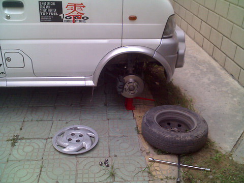

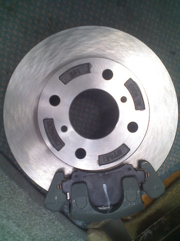

于是我就去配件市场实地对比,CM8前盘有两款型号,474和475两种,475的盘直径大些,474的和原来的直径一直。图片:拆掉轮子的星星、新、老刹车盘
 楼主| 发表于 2008-10-17 15:36:25 | 显示全部楼层
借来实物一比盘上的螺丝位置孔径都一致,只不过cm8的透气盘比原来的实心盘要厚5mm,导致原来的分泵不能用了!图片:透气碟厚15mm 、 厚度对比图、15mm厚的透气孔

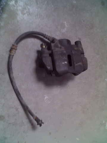

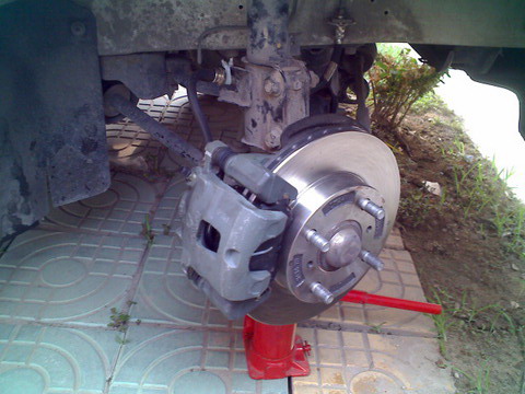

Cm8的分泵能直接替换老分泵吗?图片:星星原车分泵、cm8分泵特写固定分泵的连接桥一致吗?于是又找来(交押金才拿的出来)cm8的分泵对比。装上一试,刚好!!!图片:装上透气盘、新分泵
 楼主| 发表于 2008-10-17 15:39:01 | 显示全部楼层
正在喜悦之时,问题又来了,cm8分泵连接软油管与老分泵的不同。买来cm8的刹车软管,千方百计配到固定软管的空心螺丝后,问题才算解决!!!!图片:新油管与分泵连接特写1、2、改装完毕的刹车系统
