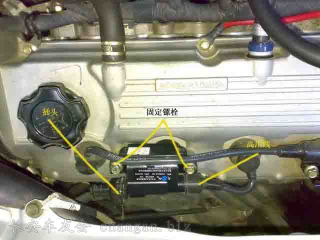

今天终于收到万大大的的快件了,迫不及待地拆开包装,安装上去试了试,效果达到预期,果然是不错,我的奔奔提速明显,怠速也很稳定,爆发力较原来有了很大提高,于是第一时间赶快把作业交了。
听说有的同学不会安装,特把我的一点心得附上,见笑了!
以下是安装步骤:
1,先按下线束插头的固定U型销,向外拔出插头,很轻松就可完成,不用费大力;
2,拔下与点火线圈连接的高压线,用力时注意垂直用力,不要左右摇动,以免损坏接口;
3,拧下固定镙栓,从发动机上取下旧的点火线圈,同样注意垂直用力,以免损坏连接的胶套;
4,安装步骤从3回到1。
需要注意一点,如果您是热车安装,注意曲轴箱盖很烫,不要烫伤手,建议垫上毛巾隔热,安装完毕后还要注意检查一下各连接部位是否牢固。
好了,上车---点火---撒欢去吧----特别要注意车速,因为已经有了很大提升!
祝大家一路平安!!
再次感谢热心的万大大班猪!!
目前为止暂时只有个第一感觉,更多的心得待过一久再交流。
附图2张---
