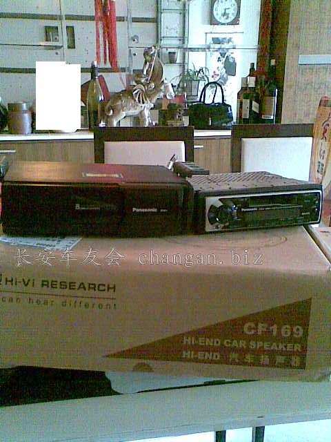

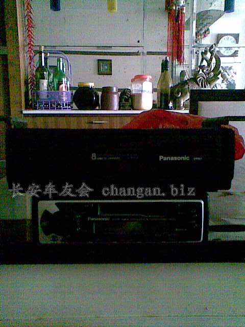

一\机头   用的是从一辆雅阁车上拆下来的松下R235W,输出功率是40WX4,并搭配松下DP8018碟碟盒使用,机头前几天在车上把那破收音机拆下过后试了一下,尺寸差不多,就是在两边有约1CM的缝,今天装的时候想办法自己做个小棉板来遮住.碟盒是准备安到后隔版上
为了能够上传到坛子里,所以把手机的象素调得嘿低,效果不怎么好哈
 楼主| 发表于 2007-5-20 09:52:22 | 显示全部楼层
机头

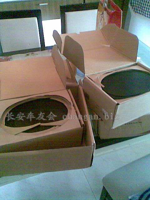

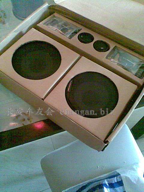

前门喇叭,带两个高音头
前门采用的美国惠威的C900的5寸喇叭,具体参数如下:
系统组成:  惠威汽车扬声器系统
单元配置:  低音:  C900W x 2
 高 音:  CST225C x 2
 分 频 器:  C900F x 2
 灵 敏 度:  88dB
 频率响应:  60Hz-23KHz
 最大功率:  120W
 额定功率:  40W
 额定阻抗:  4Ω
 安装尺寸:  Φ138
 开孔尺寸:  Φ116
 安装深度:  >62
 网罩尺寸:  Φ158x22
 分频点:  5KHz
 高通衰减斜率:  -12dB/Octave
 楼主| 发表于 2007-5-20 09:59:19 | 显示全部楼层

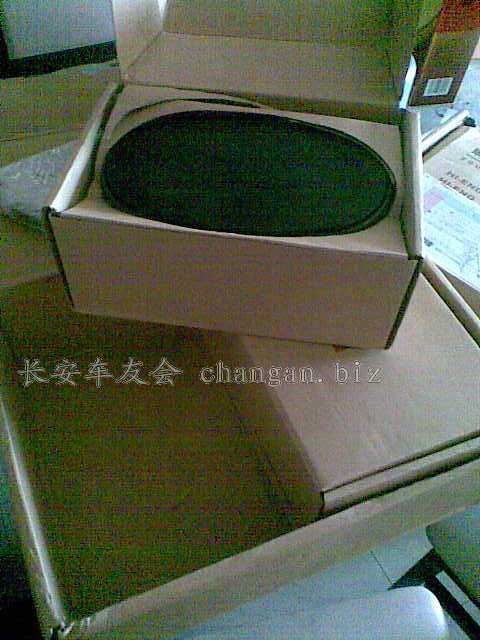

后部喇叭
后面我采用的惠威CF169的6X9喇叭,因为尺寸太大,准备安装在后隔板上,后门上的喇叭位空着,具体参数如下:
 系统组成:  惠威汽车扬声器系统
 口 径:  6"X9"同轴喇叭
 单元配置:  CF169 x 2
 灵 敏 度:  92dB
 频率响应:  45Hz-23KHz
 最大功率:  180W
 额定功率:  60W
 额定阻抗:  4Ω
 安装尺寸:  166.5x119.5
 开孔尺寸:  153x214
 安装深度:  >81
 楼主| 发表于 2007-5-20 10:00:24 | 显示全部楼层

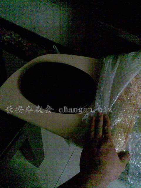

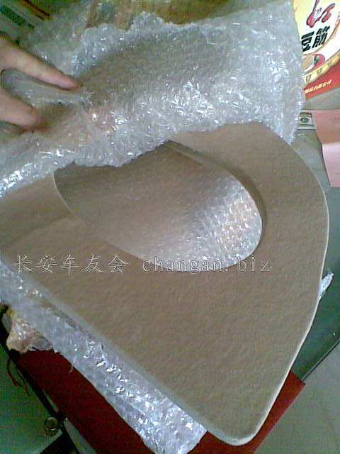

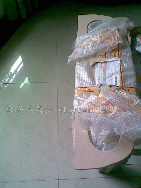

后隔板改装
因为原车后隔板太单薄,会产生共振,所以决定换掉,采用的是18CM中密度木板,尺寸和外观跟原车的一样,外面用绒布包裹,手感很好
 楼主| 发表于 2007-5-20 10:04:01 | 显示全部楼层
右侧
 楼主| 发表于 2007-5-20 10:04:38 | 显示全部楼层
左侧上CF169效果
