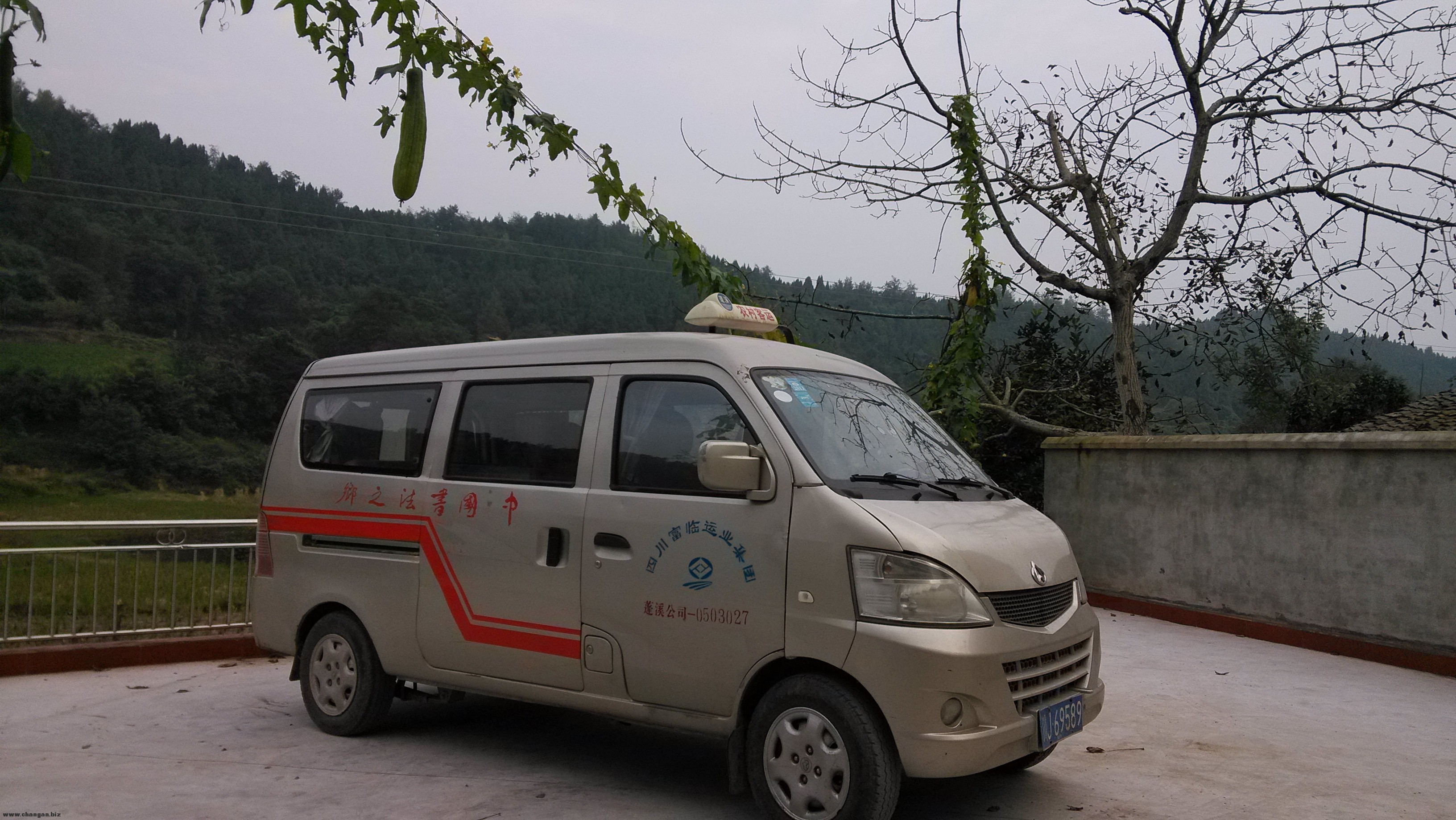

大灯实在是不亮啊。。。。。。。。谁支下招!!

我的也是09年的460,看看我的帖子,。。。。。。

老款是H4大灯60瓦的,远近一体的,你还是买个大灯继电器吧,把灯泡换成100瓦的,杠杠的
发表于 2013-10-6 16:50:51 | 显示全部楼层
上氙气射灯
发表于 2013-10-6 16:53:55 | 显示全部楼层
加继电器,直接从电瓶拉主线过来!

继电器那里有卖。??????多大的继电器,最好给个淘宝地址~~谢谢
