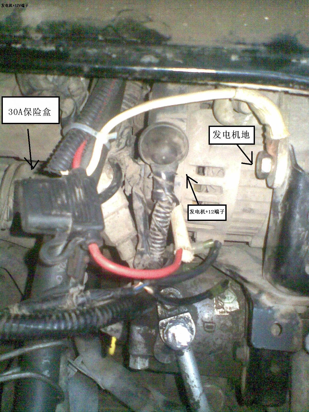

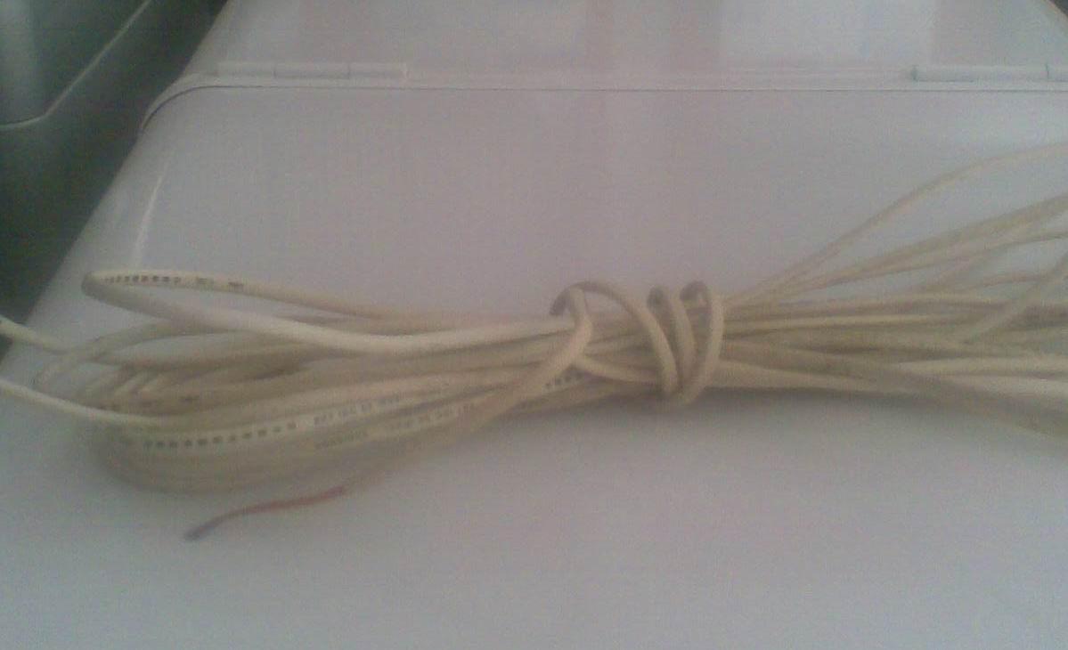

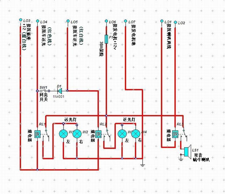

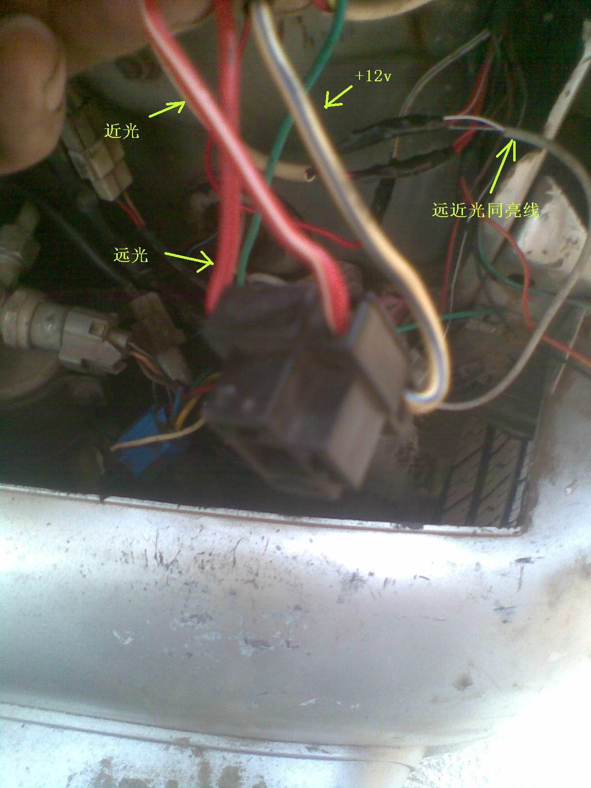

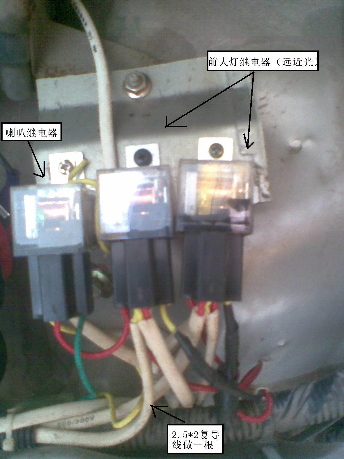

买一个二手车大灯不是很亮,原认为是灯泡老化就在淘宝买了四颗欧司朗灯泡换上 ,但亮度还是这样。不是灯泡原因,得想其它办法。 原打算安装氙气灯的,但氙气灯有一个至命的弱点就是开灯须要3-5秒钟后才能达到正常亮度,正常行驶中这几秒钟是相当危险的,只得从电路下手。停车时量电瓶电压12.5v,开大灯量端电压只有10.5v,线路压降就达两伏,别小看这两伏对亮度影响很大哦。很久已前改过摩托车大灯,效果相当满意。改小车当然已是小事一桩。不过还是走了一小小的弯路,按常规远近光开关是接+12v,于是就将蓝白线当成了地线,造成右大灯15A保险烧断,查了一下原车电路才知道开关是接地(见下图).。改装线材是十几年前买的2.5mm国标复导线,质量是现卖的无法比的,用一根(2.5*2)做一股就是5个平方了,几十安的电流应该没问题,汽车发动后发电机输出电压是14.5v,增亮器(降耗器)电压没从电瓶取而是从发电机取应该更科学。由于安装过程没照像已没画图,装好后才想到应该留个脚印,才找画图软件画电路图和照像片,闲话不多说了看图。

增光器电路原理图
改装用线材

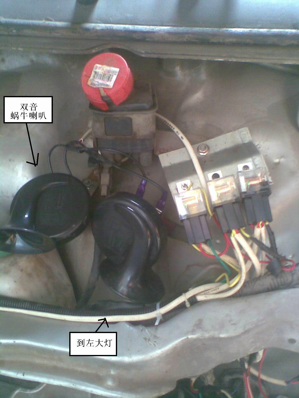

装好后的降耗器,原车喇叭不怎么样,顺便装双蜗牛喇叭
发电机接线
剪断原车大灯插座线
接降耗器继电器的线
新增的一对双音蜗牛喇叭

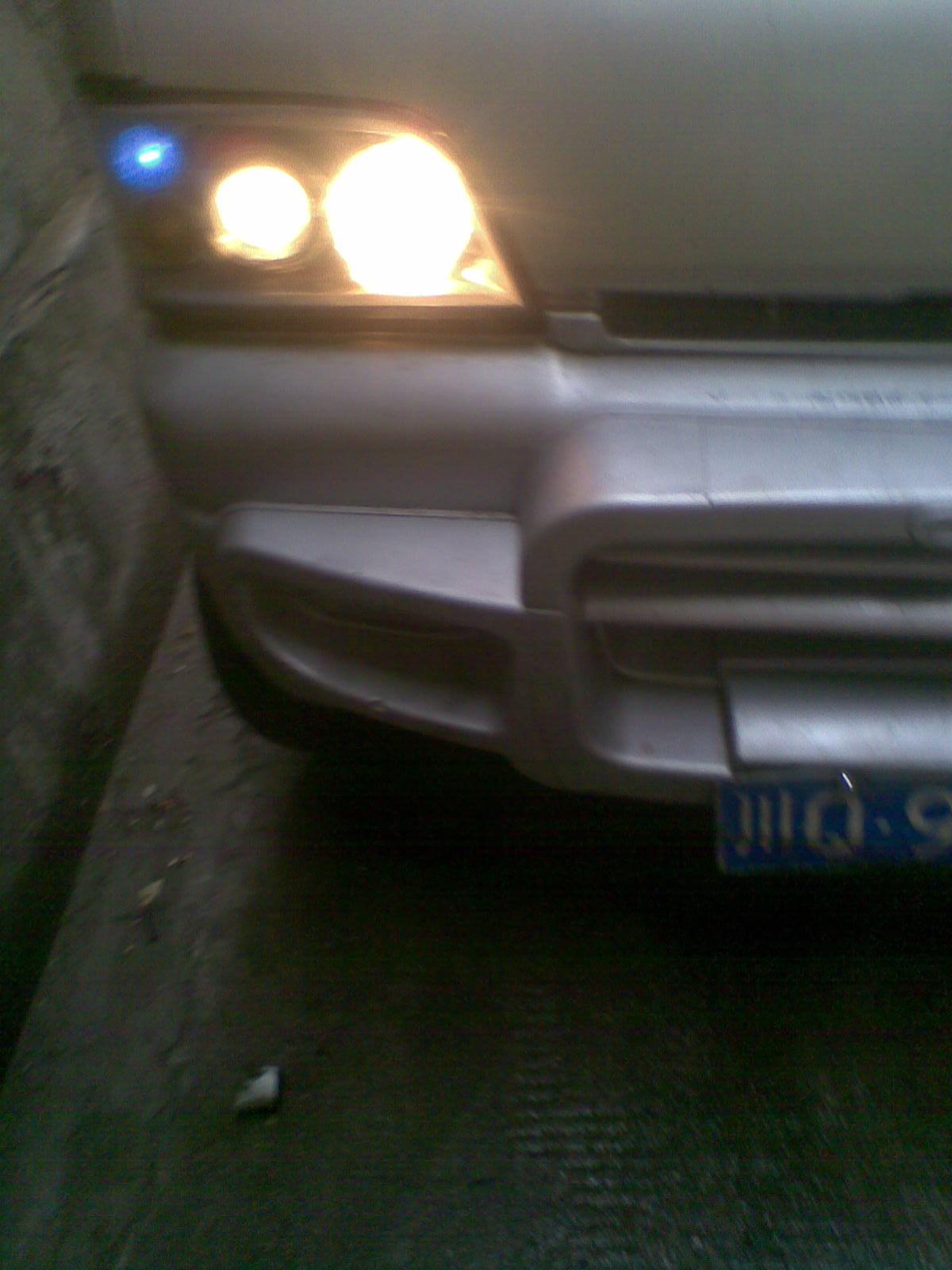

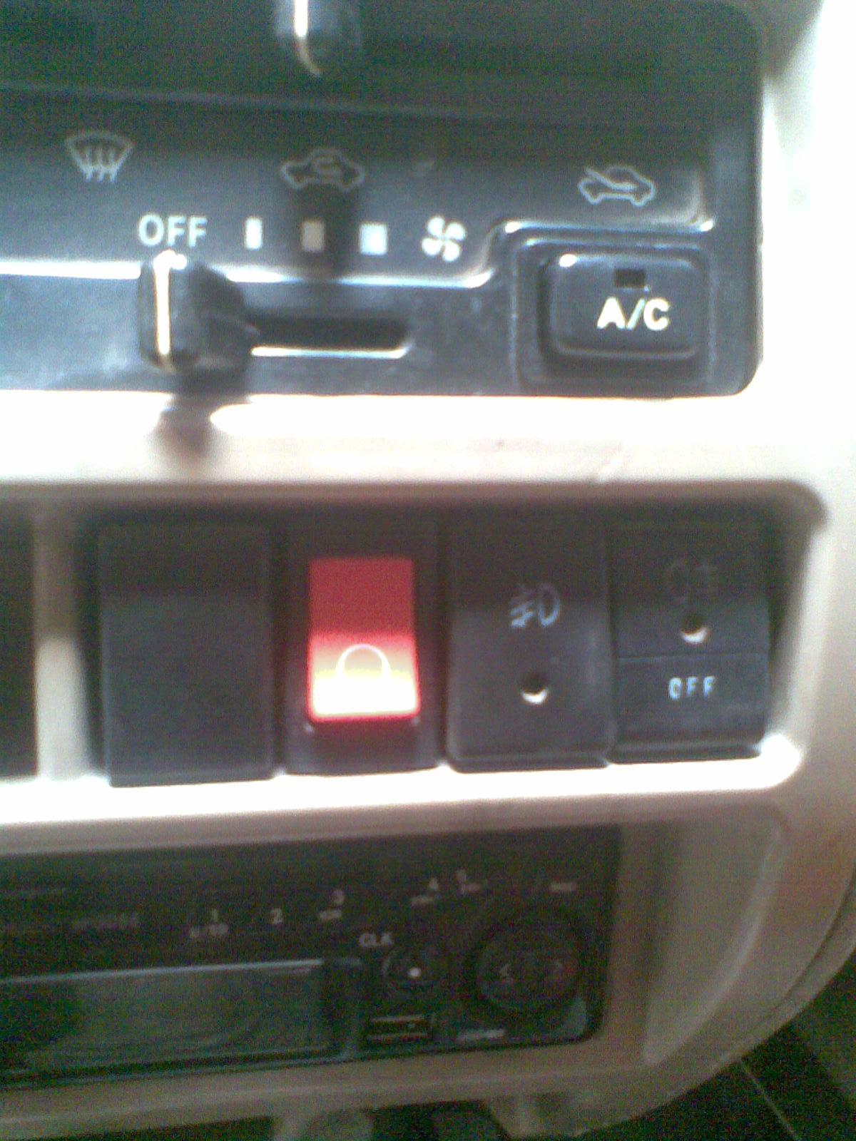

远近光同亮开关(红色)加到这里,远光时按下开关时远近光灯同时点亮,关闭开关只有远光亮,近光时开关不起作用,不会影响对方来车视线。

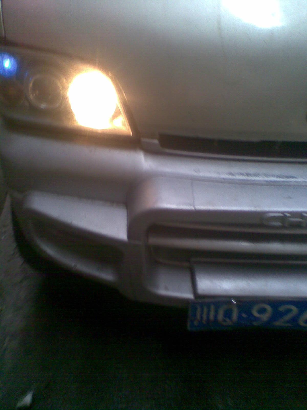

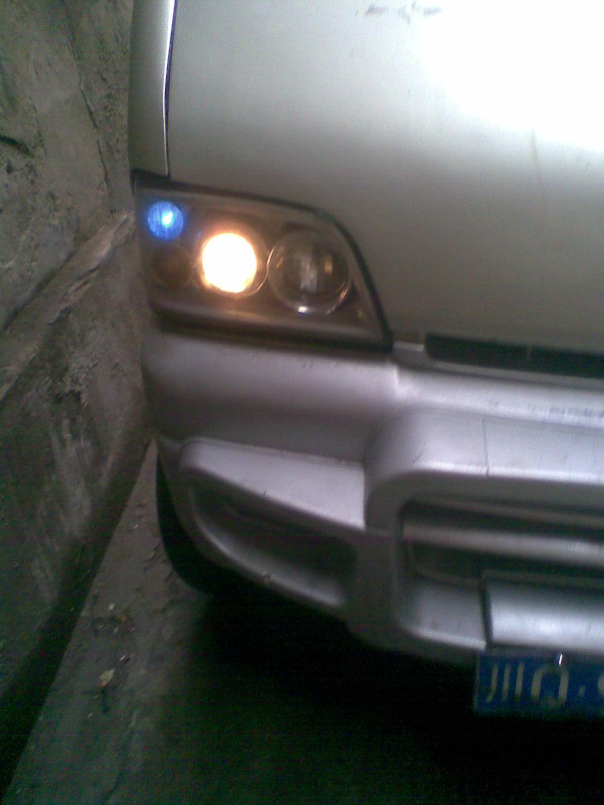

远光灯
近光灯
远近光灯同亮

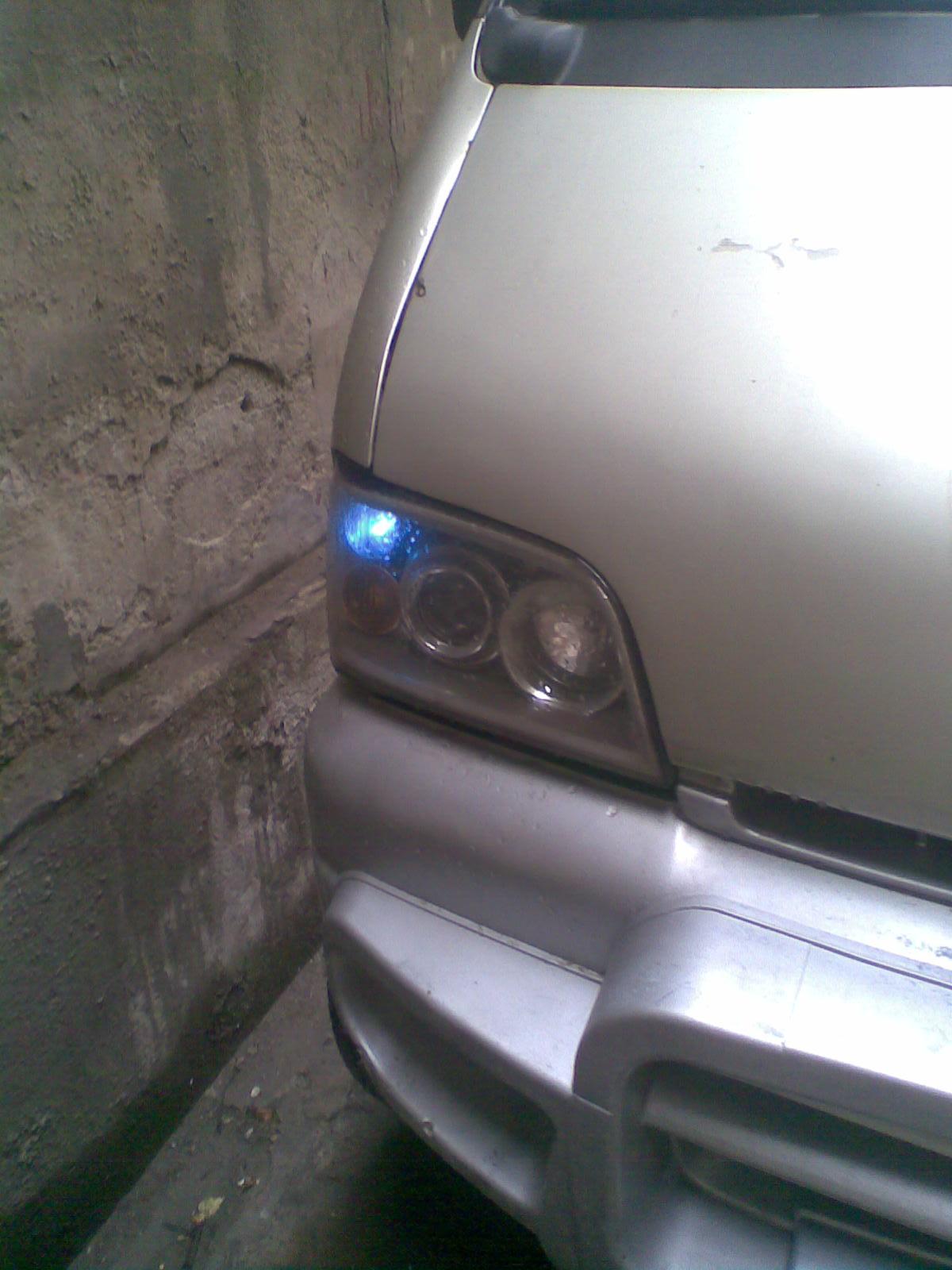

5W冰蓝色LED示宽灯

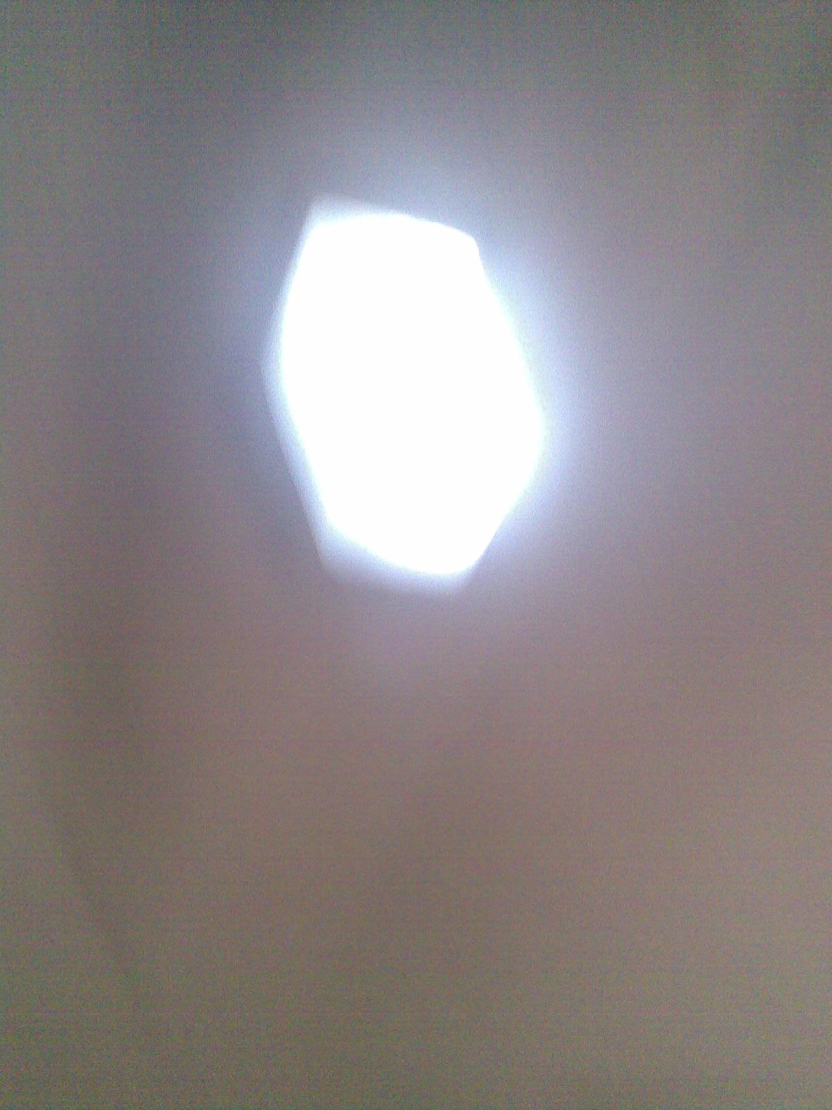

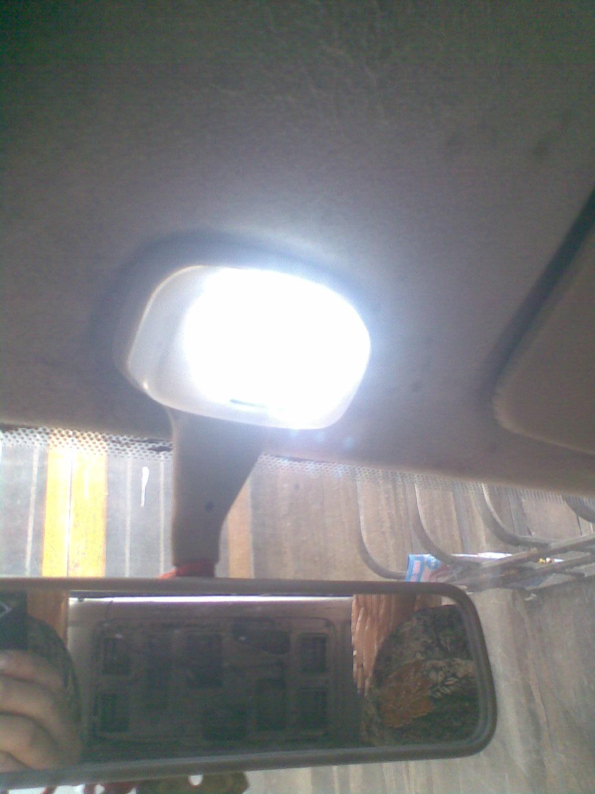

阅读灯和中门顶灯改成LED

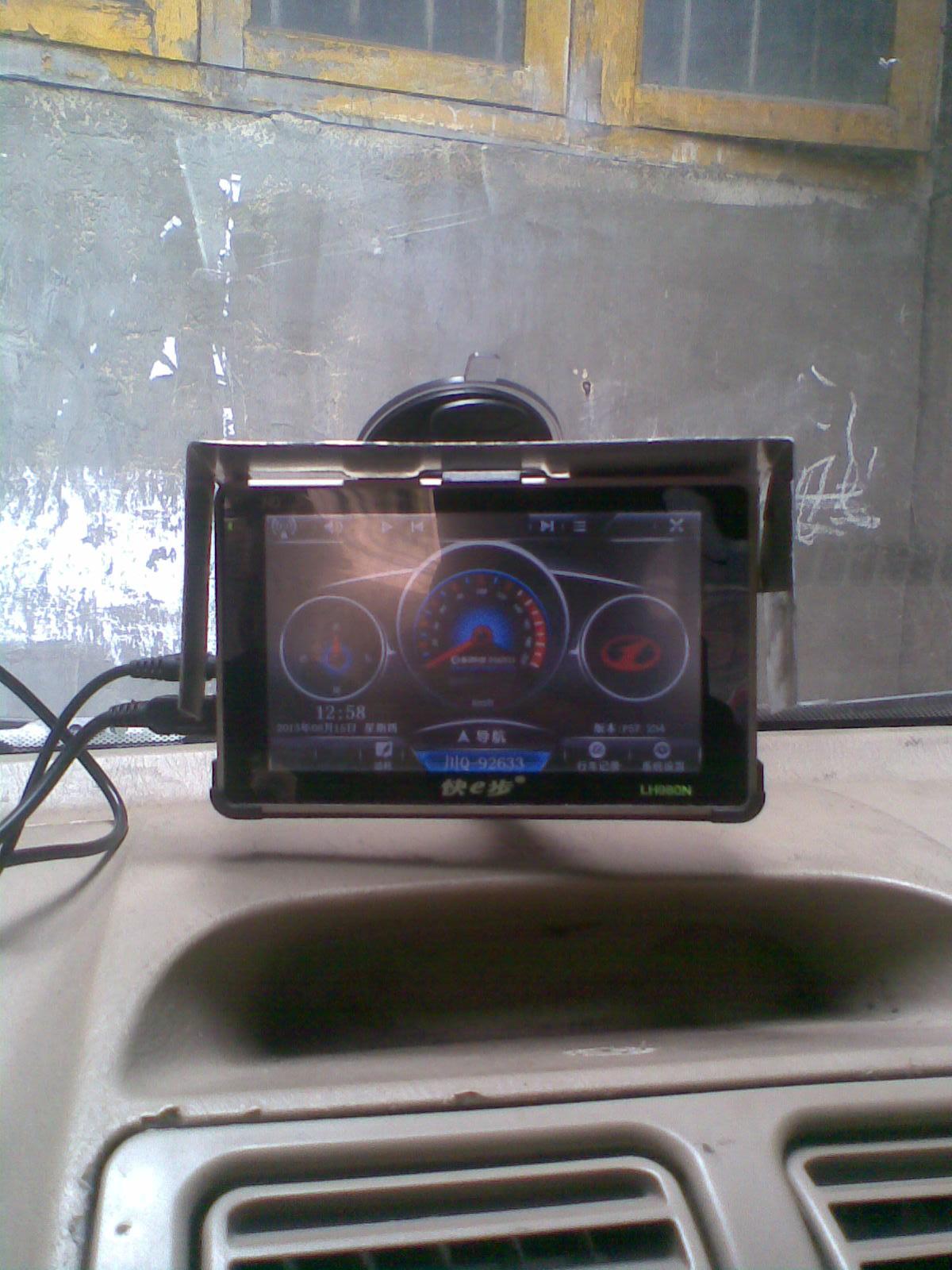

刚买的导行仪+倒车摄像头
