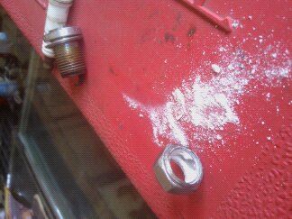

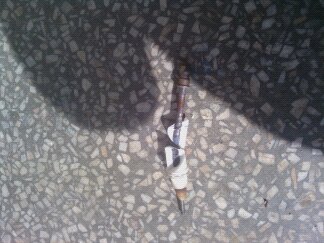

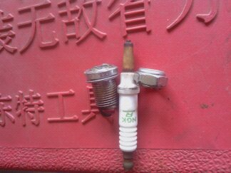

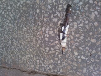

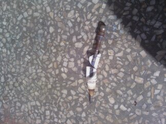

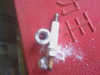

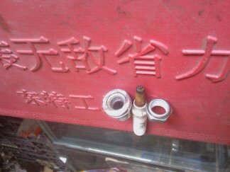

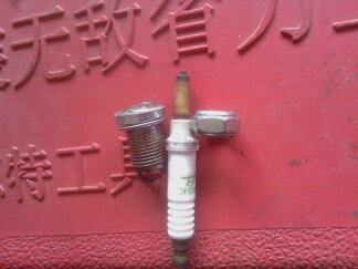

拆解NGK火花塞:
NGK的,460上用的火花塞!
中国特色劣质汽油导致的棕黄色,很多人说这是燃烧的好才有的颜色,其实是mmt污染。

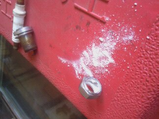

质量还不错,采用滑石粉密封,所以外瓷柱没有发黄!
前久拆一个T4196火炬的,没这些滑石粉

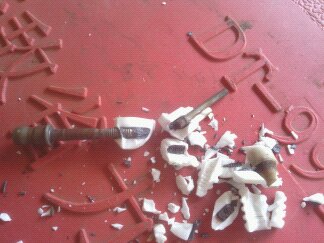

陶瓷心和螺丝口的铁套配合的间隙很小,比较精密
所谓的电阻就是一种类似氧化铁的东西,貌似是用粉末烧结的,感觉和陶瓷一样!铁心上还带有丝牙!一敲就碎
