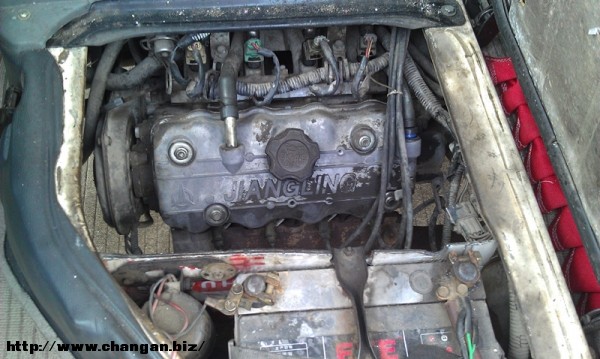

火化塞的空间太小,不好操作,第一想问的是拔缸线的时候要不要用专业工具,第二火化塞外部周围的油泥如何清除,

缸线直接用手往外扯下来就行,不需要什么工具,记住最好是换一个缸拆一个,千万不要全部拆掉,钢线顺序搞错了你就麻烦了!那些油腻用汽油或者化清剂来清洗都行!

火花塞拆,要有工具的
发表于 2011-9-7 11:42:30 | 显示全部楼层
火花塞专用套筒,465用的是大头
发表于 2011-9-7 13:48:17 | 显示全部楼层
474用的是小头,你这个也太脏了把
发表于 2011-9-7 15:07:12 | 显示全部楼层
标出1234缸线,做记号,直接拔下。嫌空间小,先拿下电瓶。有条件可顶起来,用清洗剂在未拆下火花塞之前洗干净,拆装用专业工具,松紧都不可用蛮力,不可将杂物带进缸体内,要求冷车更换。
发表于 2011-9-7 15:31:35 | 显示全部楼层
才用油洗过是吧?看着油乎乎的。
发表于 2011-9-7 21:04:20 | 显示全部楼层
你这个465的还好些 我的474的就他吗 的 麻烦每一次换火花塞都累啊
发表于 2011-9-7 21:05:32 | 显示全部楼层
474 的丝是14  六角是16
