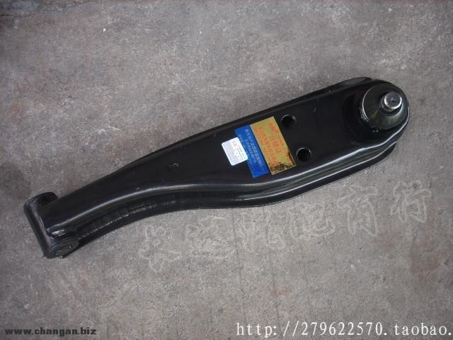

走烂路时前轮异响。

是不是过烂路的时候前轮当当响?
 楼主| 发表于 2012-9-26 06:29:12 来自手机 | 显示全部楼层
成都之星 发表于 2012-9-26 01:06  是不是过烂路的时候前轮当当响?
是嘀嘀响,换了没有了。
发表于 2012-9-26 08:03:09 | 显示全部楼层
下摇支臂作怪影响前轮吗?
发表于 2012-9-26 09:01:18 | 显示全部楼层
什么原因发出的声音啊 坏了吗 还是什么情况啊
发表于 2012-9-26 09:47:48 | 显示全部楼层
下肢臂就是过坑要响,
发表于 2012-9-26 10:55:58 | 显示全部楼层
勤检查  坏了就换  不然会影响方向和轮胎的
发表于 2012-9-26 14:59:59 | 显示全部楼层
ziyu1211 发表于 2012-9-26 08:03
下摇支臂作怪影响前轮吗?
影响!而且有很大的影响!要是间隙大了的换站在车前面看,轮胎斜的很厉害看了都不顺眼!
又学习了哈!!!  详情 回复 发表于 2012-9-27 01:25
发表于 2012-9-26 15:04:45 | 显示全部楼层
我两月前换了一个也是走烂路 弄坏了 ;价格45包人工~~~
发表于 2012-9-27 01:25:15 | 显示全部楼层
又学习了哈!!!
