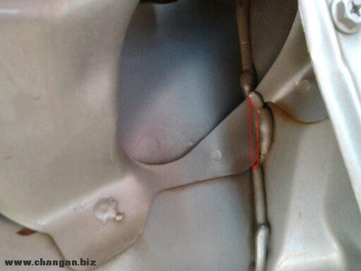

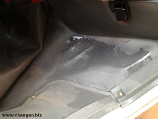

每逢下雨天 驾驶室 地胶下老是有水
都一年了 没找到 病根
昨晚 突降 雷雨 ,忽然心血来潮  冒雨 检查
终于被我找到 露点 了
上个图

这个朋友 您的贡献不小 造福车友啊 改天我去查漏 修复了它
发表于 2012-9-23 00:13:14 | 显示全部楼层
打玻璃胶啊
发表于 2012-9-23 00:50:56 | 显示全部楼层

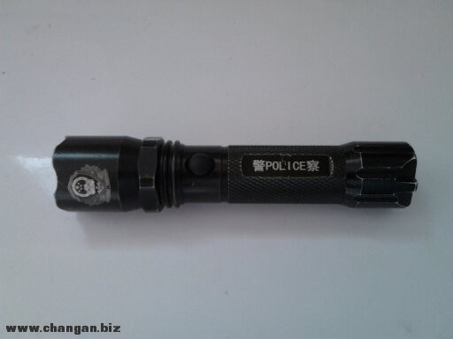

我那也打胶了,两边都打,在大超市停车场那天下大雨,我拿了电筒照阿照,找呀找,屁股都朝天了反着看,扭过头来--一看----咦窗边的大妈小姐都看到我翘起屁股了--人家也以为我是傻的呢{:soso_e113:}
发表于 2012-9-23 00:52:42 | 显示全部楼层

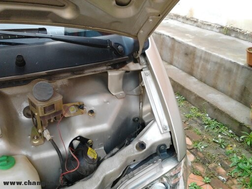

其实漏点很多的,还要拆下左右翼子板大量的补才可以的,两边的空气进口都要打的,另外以前有坛友也发过图的大家可以找找看!

钣金胶没打够,BS
