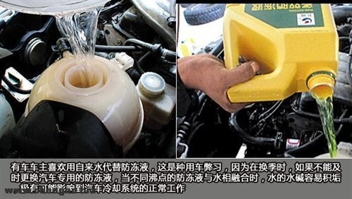

更换防冻液
有车车主喜欢用自来水代替防冻液,这是种用车弊习,因为在换季时,如果不能及时更换汽车专用的防冻液,当不同沸点的防冻液与水相融合时,水的水碱容易积垢,极有可能影响到汽车冷却系统的正常工作。

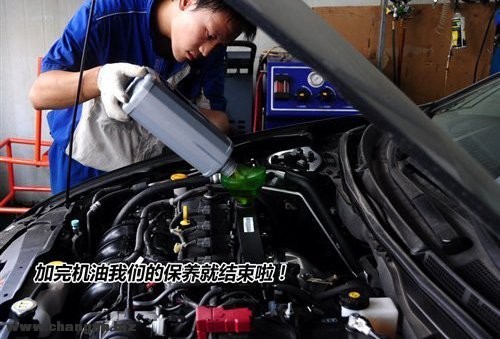

查机油液面
如果液面超出或低于油尺正确范围,应及时对照上次保养后的油尺位置,检明原因后,将液位调整到正常范围。新油应是淡黄或淡棕、清彻透明液体。使用了5千公里后的机油会变成黑色。如果机油颜色成乳白或其他颜色应及时查找原因。另外特约维修站会根据季节变化,调整使用符合夏季高温天气使用的机油。如果用户到非专业场所做保养,应注意确认机油的品牌及等级要求,以别克车型为例,应选SAE 5W-30 SL/SJ级机油。

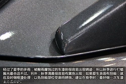

经过了夏季的多雨,被酸雨腐蚀过的车漆则很容易出现锈迹,所以秋季进行打蜡抛光最合适不过。另外,秋季清晨很容易有露珠出现,如果爱车表面有刮痕,就应及时做喷漆处理,以免刮痕部位受潮而锈蚀。建议在换季时,最好做一次车漆全方位养护。

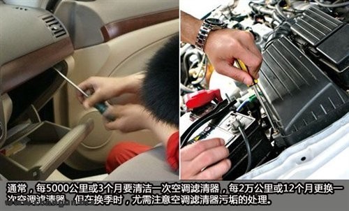

更换空调滤清器
经过了夏季长期运作,空调也该在换季时进行清洗了。通常,每5000公里或3个月要清洁一次空调滤清器,每2万公里或12个月更换一次空调滤清器。但在换季时,尤需注意空调滤清器污垢的处理。
