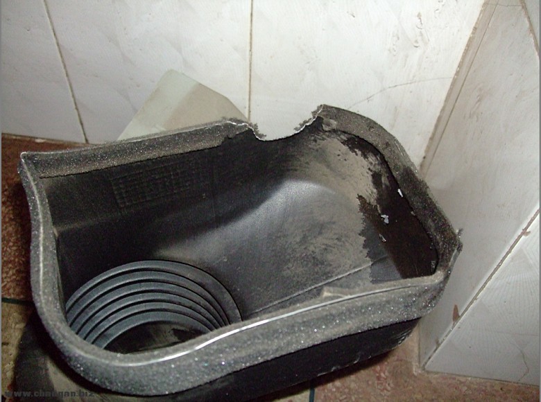

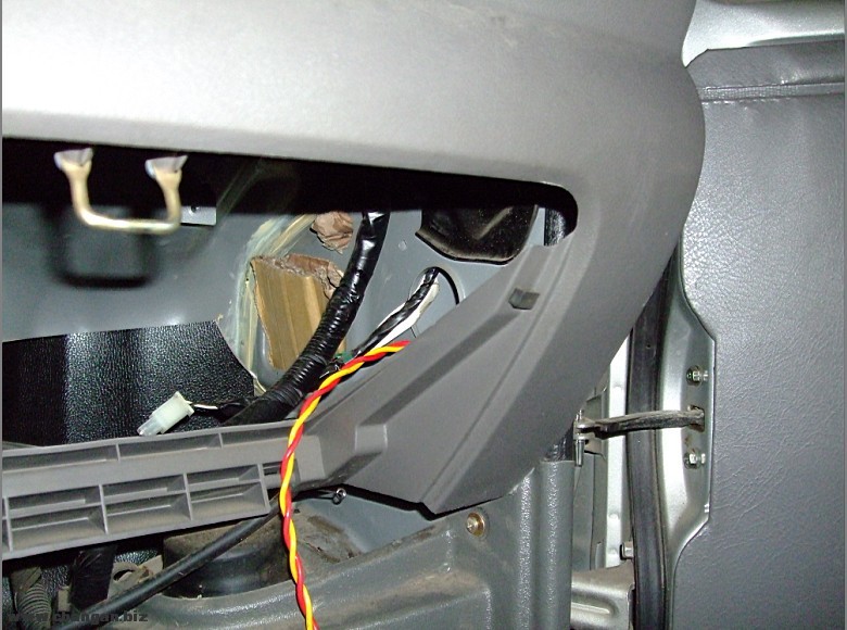

我车放了几天,今天一开鼓风机,!!沙沙沙沙的,还有些塑料碎片从通风口喷出,一想,完了,肯定老鼠进来了!!果然,是从鼓风机外循环通风口进来了!!!鼓风机气管还被咬了个洞!!通风口,在右侧车门前面。!!
分析原因,是由于我忘记把外循环关闭,导致老鼠有机可乘!!!前几天,自从我捣毁老鼠在前仓里的窝后,以为万事大吉!想不到老鼠进攻大陆的决心,如此顽强!!它们还真打起内战来了!所以,大家注意了!!
平时,把车的鼓风机外循环关闭,开成不循环。
我准备用铁丝网堵住通风口,彻底解决这个设计缺陷!觉悟吧!老鼠们!
