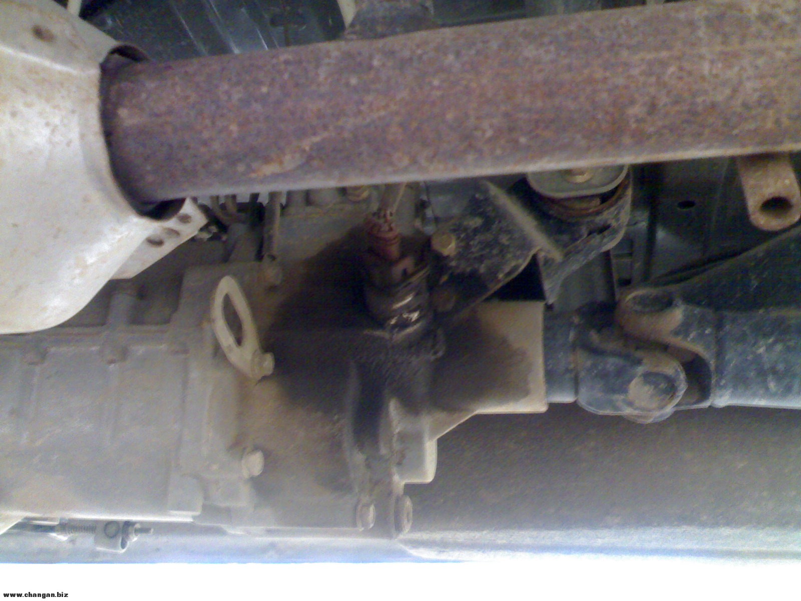

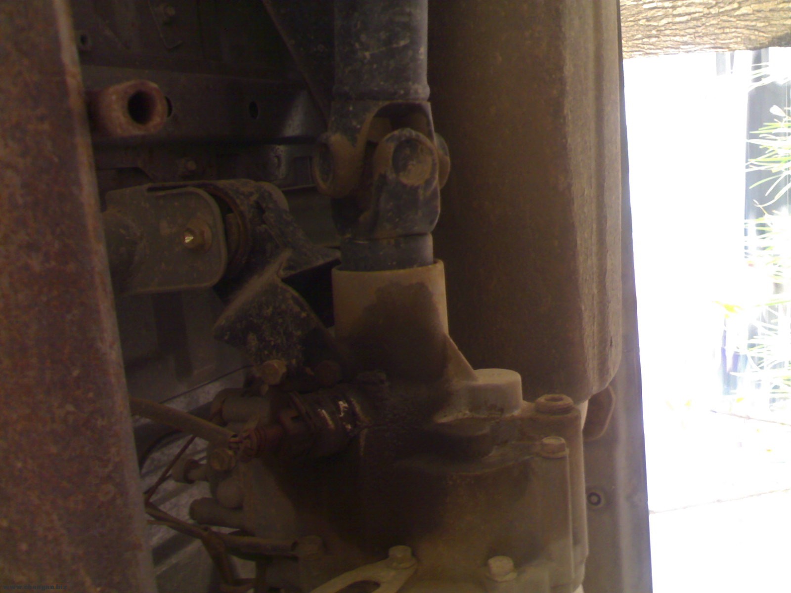

今天突然发现车的这个地方有油渍,大家看看怎么个情况急啊

发表于 2012-9-21 08:08:29 | 显示全部楼层
好像是变速箱上面哦
发表于 2012-9-21 08:09:38 | 显示全部楼层
这个是倒档感应器吧/应该是密封不好了。拆了打蜜蜂胶再装过应该可以
发表于 2012-9-21 08:25:28 来自手机 | 显示全部楼层
公里时速感应器吧 打点胶就好了
发表于 2012-9-21 08:43:46 | 显示全部楼层
修不修没关系。要是修也简单。拆下来,打密封胶。
车速传感器,以前是线的,现在改成传感器了。
发表于 2012-9-21 08:56:16 | 显示全部楼层
我的也是  问好多都这样  跑售后维修点  修车的说不管它 没事
发表于 2012-9-21 10:24:30 来自手机 | 显示全部楼层
我的一样渗油,没有管它。
发表于 2012-9-21 10:24:44 来自手机 | 显示全部楼层
我的一样渗油,没有管它。
发表于 2012-9-21 10:30:32 | 显示全部楼层
不用管,那地方漏不了多少油。
 楼主| 发表于 2012-9-21 10:31:28 | 显示全部楼层
msh 发表于 2012-9-21 10:24
我的一样渗油,没有管它。
我早上去问的修车的说没事
msh
只要不漏,没事。  详情 回复 发表于 2012-9-21 11:28
