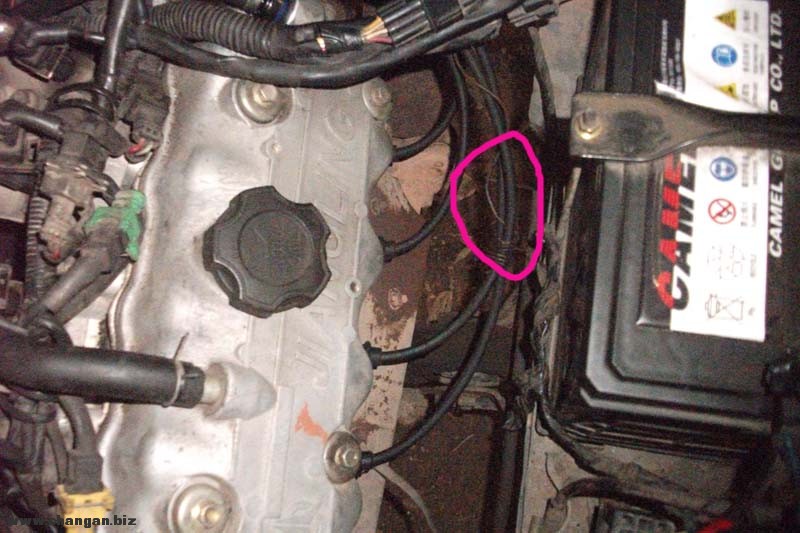

前2天换缸线,看见缸线上缠了2根线,还是皮包的线,,缸线也是批包好的啊,我就觉得没什么用,于是换了缸线就没还原,结果问题来了,我一烧气就自动转换成烧油,根本就烧不起气了。越想越不明白是怎么回事,,最后我把原来缠在缸线上的小线缠上去,结果正常了,就是不知道那跟是什么线,,缸线和那根线都是包好的,为什么就有作用呢,,不明白,,就是图上红圈处的线

感应线》》》》》》》》》》》》》》》》》》

请问是感应什么的啊
可以接到其它地方吗
发表于 2012-9-16 21:54:24 | 显示全部楼层
多点喷射的没有这根线

多点喷射的没有这根线
意思是我这个车是单点喷射哟,,,单点是不是要比多点蚝油些啊?可以改为多点不?
发表于 2012-9-16 23:25:22 | 显示全部楼层
对!楼上有正解了.
单喷的.必须要有这个.所谓的感应线.没有他的话.就跳不到烧气的这边来.你只能烧油.
原理是什么不知道.反正不要动!
