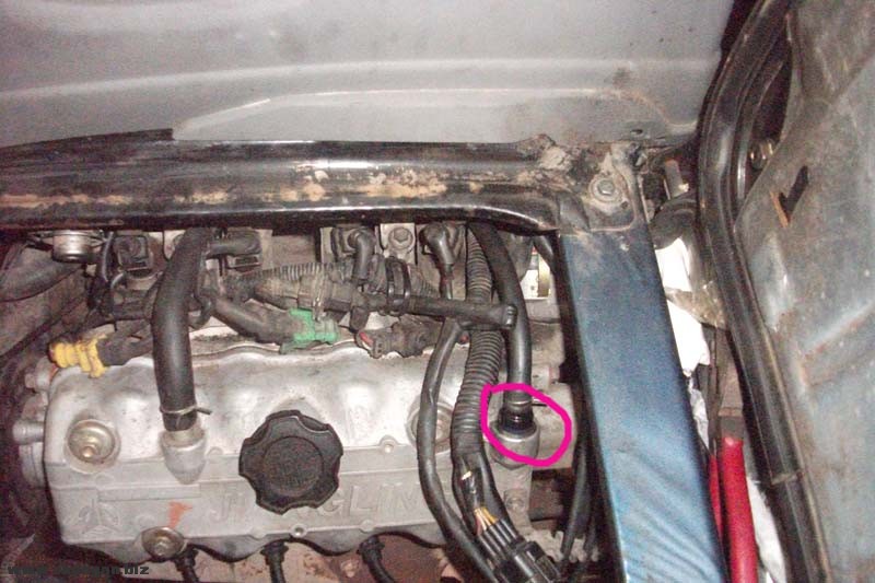

今天终于去把废气管的单向阀密封圈换了顺便也换了个单向阀,,塌实多了,,前2天检查机油看见废气管掉了,原来是插单向阀的密封圈烂了,,开到修理厂,修车师傅看了说无所谓,不会影响什么,但是心理不塌实啊,,要是真的没什么用那生产厂家为什么要做这个呢,我还是执意要他给我弄好,结果他说密封圈买不到,他就直接给我两头堵上了,,还是不放心,回家上网查了些资料和请教了下长安车友会的朋友们,结果那个东西还是有用,,于是今天上午到气配城找了一上午终于找到了,,就纳闷了,修车师傅居然说没卖的,,,,现在放心多了,,,

这个必须有
发表于 2012-9-16 21:36:51 | 显示全部楼层
这个东西 汽配都有卖的 10块钱一个吧
 楼主| 发表于 2012-9-16 21:57:22 | 显示全部楼层
川达竹 发表于 2012-9-16 21:36
这个东西 汽配都有卖的 10块钱一个吧
密封圈3块  单向阀5块
发表于 2012-9-16 23:38:14 | 显示全部楼层
最好的是北斗星1.4发动机原配的,单向阀加密封胶圈大概100元。。
发表于 2012-9-17 09:40:06 | 显示全部楼层
我的好像有点漏气,没管他。
 楼主| 发表于 2012-9-17 21:01:21 | 显示全部楼层
我在网上看了的  就北斗星的那个密封圈都要20
