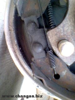

IMG0014A.jpg IMG0019A.jpg IMG0020A.jpg IMG0013A.jpg     昨天,将后刹保养了,以便国庆出行。拆开轮毂时要放松手刹,但还是用螺丝将其顶出,防止用手锤将轮毂敲坏。装配时要将预紧调节扇形块调好,让轮毂与刹车片有轻微接触(即手转到轮毂时有阻滞感)。

还有一点 刹车片要鼓的正中间  全面的接触 如果偏离中心 刹车等于没有

保养得内容??难道只是拆下来看看嘛?

保养得内容??难道只是拆下来看看嘛?
是拆下来看看

没有太大的必要

是拆下来看看
拆下来看啥啊
