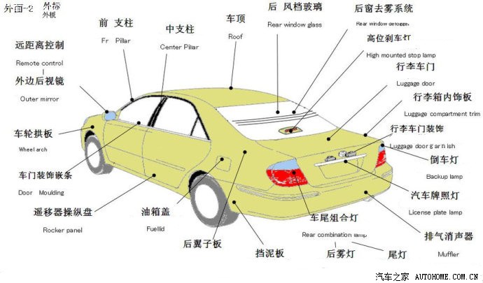

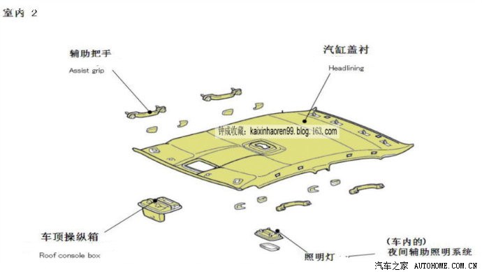

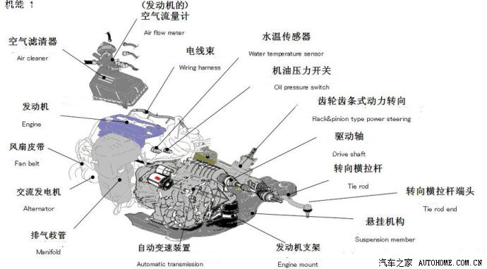

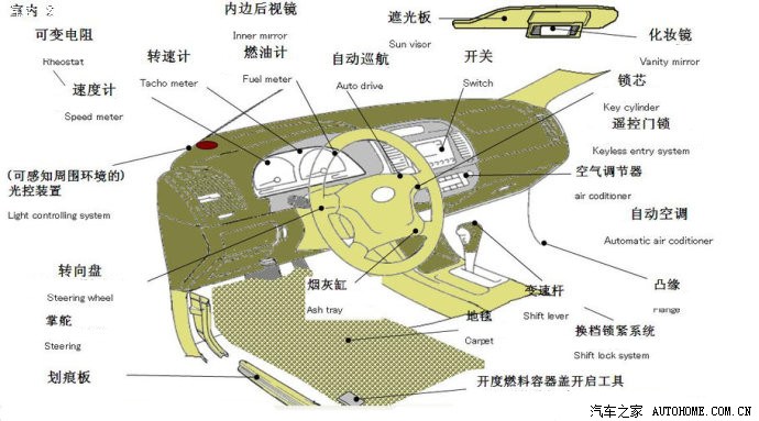

4S店的秘密教程--汽车各部位名称及故障处理 (转帖学习)
发表于 2012-9-16 17:24:29 | 显示全部楼层 |阅读模式

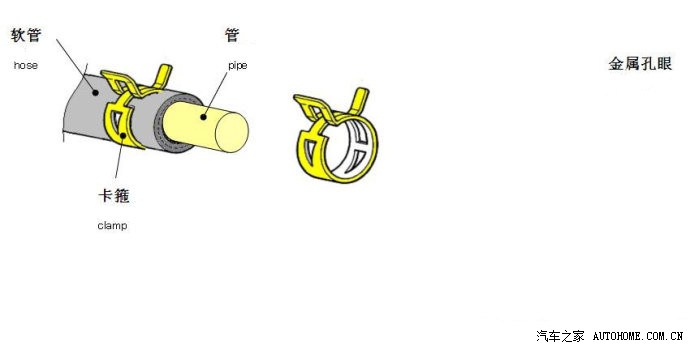

40、真空胶管有漏气声:故障判定:真故障。原因分析:在使用中,由于真空胶管老化松动、脱落及变形,在怠速运转时,发动机上部便会听到一种“咝咝”的漏气声,随着转速的提高,声音逐渐消失,冷机、热机响声无变化。同时,发动机在怠速运转时,还伴有“突突”声响,有些附件因真空度不够而不工作,响声虽小,但有隐患。上述故障原因是由于真空胶管松动、脱落后,因发动机运转产生真空,在真空管接头处有较大的吸气而产生气流的响声。排除这种故障的方法比较简单,检查各真空软管、管接头处有无老化变形、龟裂、脱落,若有损坏应更换新件。

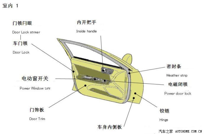

58、车辆后门从内部打不开:故障判定:假故障。原因分析:目前的轿车一般都在车辆的后门处安装有儿童锁,来防止乘坐在后座的孩童出于误操作使车门打开,出现安全事故。很多人在清洗车辆时由于不注意,搬动了儿童锁的手柄,出现乘坐在后座的乘员从内侧打不开门。这不是故障,只要从车辆外侧打开车门然后再把儿童锁的手柄搬到开的位置就可以了。
59、冬季清晨有时车门不能开启:故障判定:假故障。原因分析:冬季洗车时后,放在露天的车辆经常出现车门没法打开的现象,这不是故障,是由于洗车后残留的水分留在了门子的密封胶条上,水结冰后造成粘连所致。如果粘连不是很严重,可以采取强行拉开车门的方式打开。如果粘连的情况非常严重,强行打开会损坏车门的密封胶条。
60、冬季清晨有时车门钥匙不能旋转:故障判定:假故障。原因分析:冬季洗车后,放在露天的车辆经常出现车门钥匙不能旋转的现象。这不是故障,是由于洗车后残留的水进入钥匙孔造成的,当钥匙插入锁孔后,里面的锁止机构不能弹起,出现钥匙无法拧动。此时,千万不要大力去拧,否则会造成钥匙的损坏或是变形而无法使用。应采取使用遥控器开启车门或是给门锁加热的方式打开。
