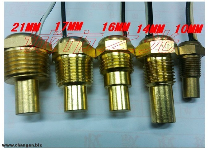

请问大家,本人车车是6382,想换下原装的水温表,但不知原装的感温头是多大的(有21MM,17MM,16MM,14MM,10MM),还有,怎么才能实现不拆原装的感温头,又能装数字的呢,知道的星友能告诉小弟吗?、

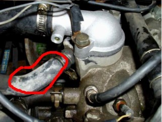

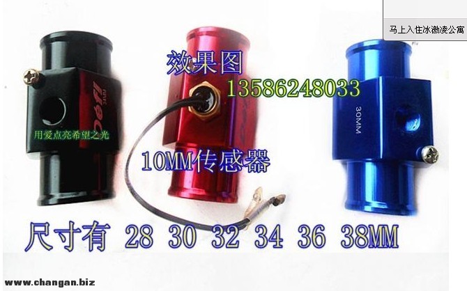

123.jpg 想装在红色位置上,但三通没有这么细的,大家有办法吗?

感应器用10MM的,水管口内径是30mm,中间内径24mm,如果切断水管安装,就找26mm的接头!
发表于 2012-9-15 20:48:02 | 显示全部楼层
剪断水管去买就得啦。

 楼主| 发表于 2012-9-16 11:39:05 | 显示全部楼层
装水温表是装在发动机小循环水管还是大循环水管呢
