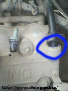

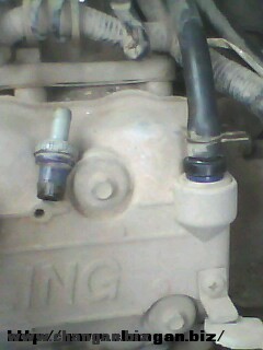

今天发现发动机机油盖右面的废气管接口的密封圈烂了,所以废气管接口就松了,我开到修理铺去看,修车师傅说没得撒子得,,我还是执意要弄一哈,他说没单独的密封圈卖,只有到报废车上去下,结果他就直接给我把发动机上的接口和废气管堵了,,请问这样对车有影响吗?,,那个密封圈到底能不能买到~~~

 楼主| 发表于 2012-9-14 23:21:57 | 显示全部楼层
别来无恙 发表于 2012-9-14 23:10
那个是插单向阀的吧?
就是画蓝圈处的那个胶圈圈烂了插不紧,,这是借的图~~~
发表于 2012-9-14 23:57:07 | 显示全部楼层
淘宝上有   发一个换上

靠,修车那个师傅傻逼啊,应该会影响发动机舱内的真空度,影响刹车性能,废油排不出来,机油粘稠度会等等会下降

发表于 2012-9-15 00:50:28 | 显示全部楼层
有的换  你自己到汽配城找就有

发表于 2012-9-15 04:19:19 | 显示全部楼层
我的换过,不过没原车的好,原车的很紧,后换的有点松
