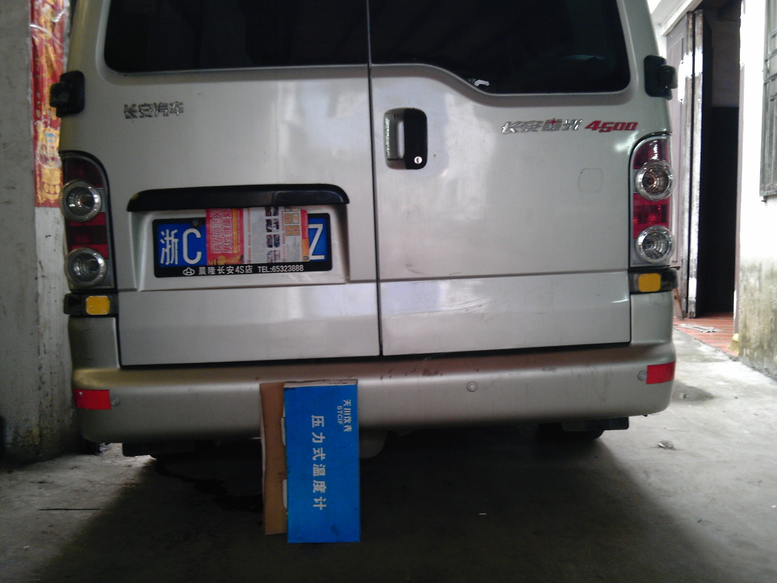

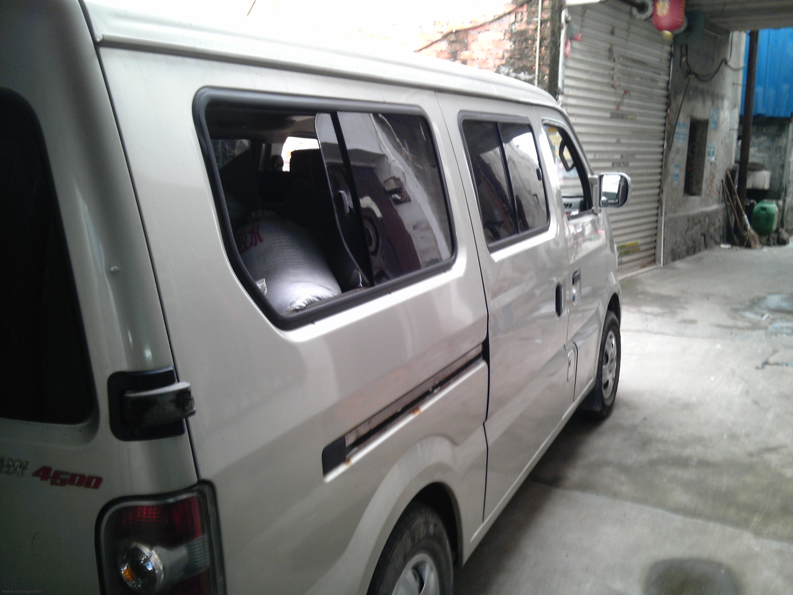

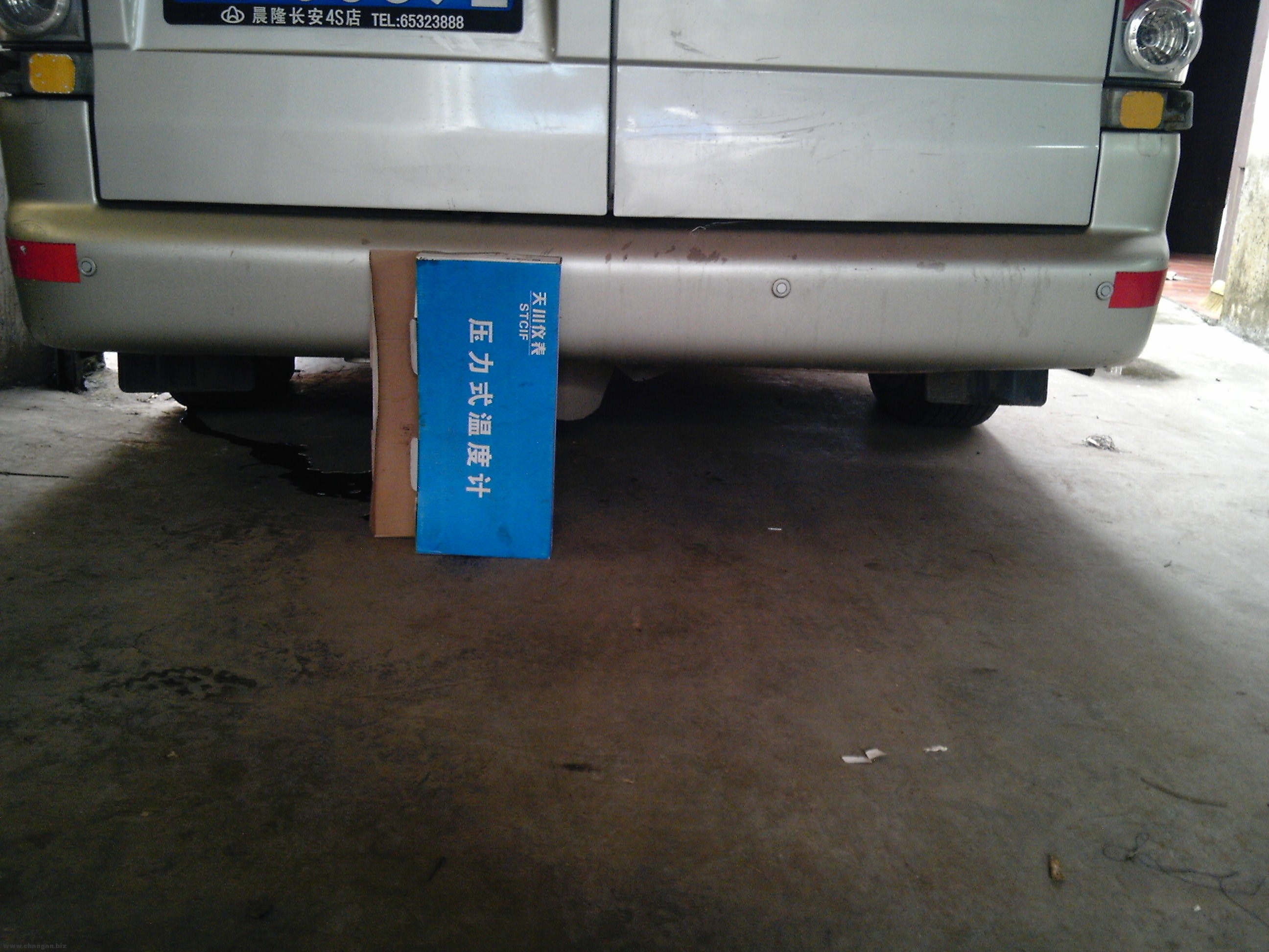

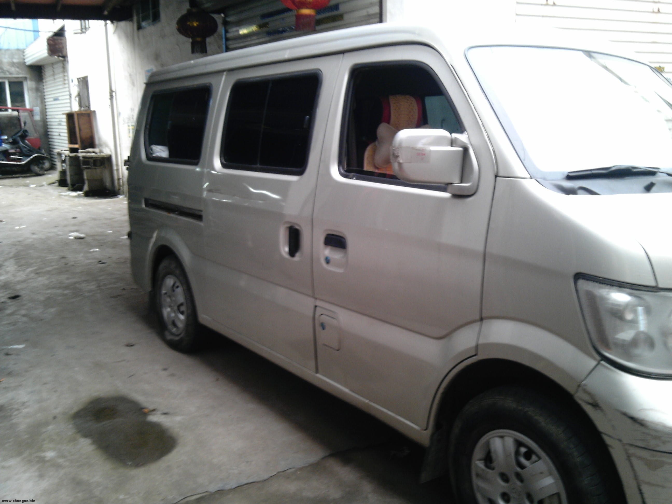

上次的图挂了,这次从新发,我看论坛帖子说可以载6000斤,我的很不耐载,才这么点就底盘就低这么多,直接上图,这个半载还没装完
没装时是这么高
装完了。。
后轮状态
满载的样子
保险杠位置

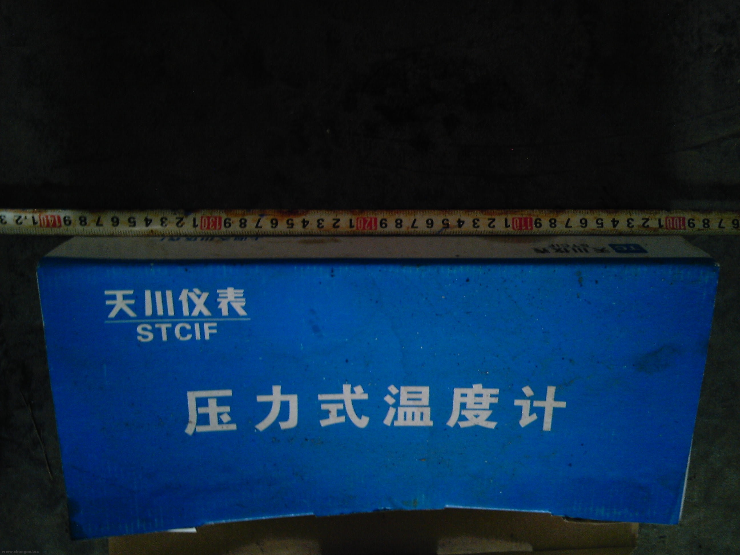

盒子高度38cm

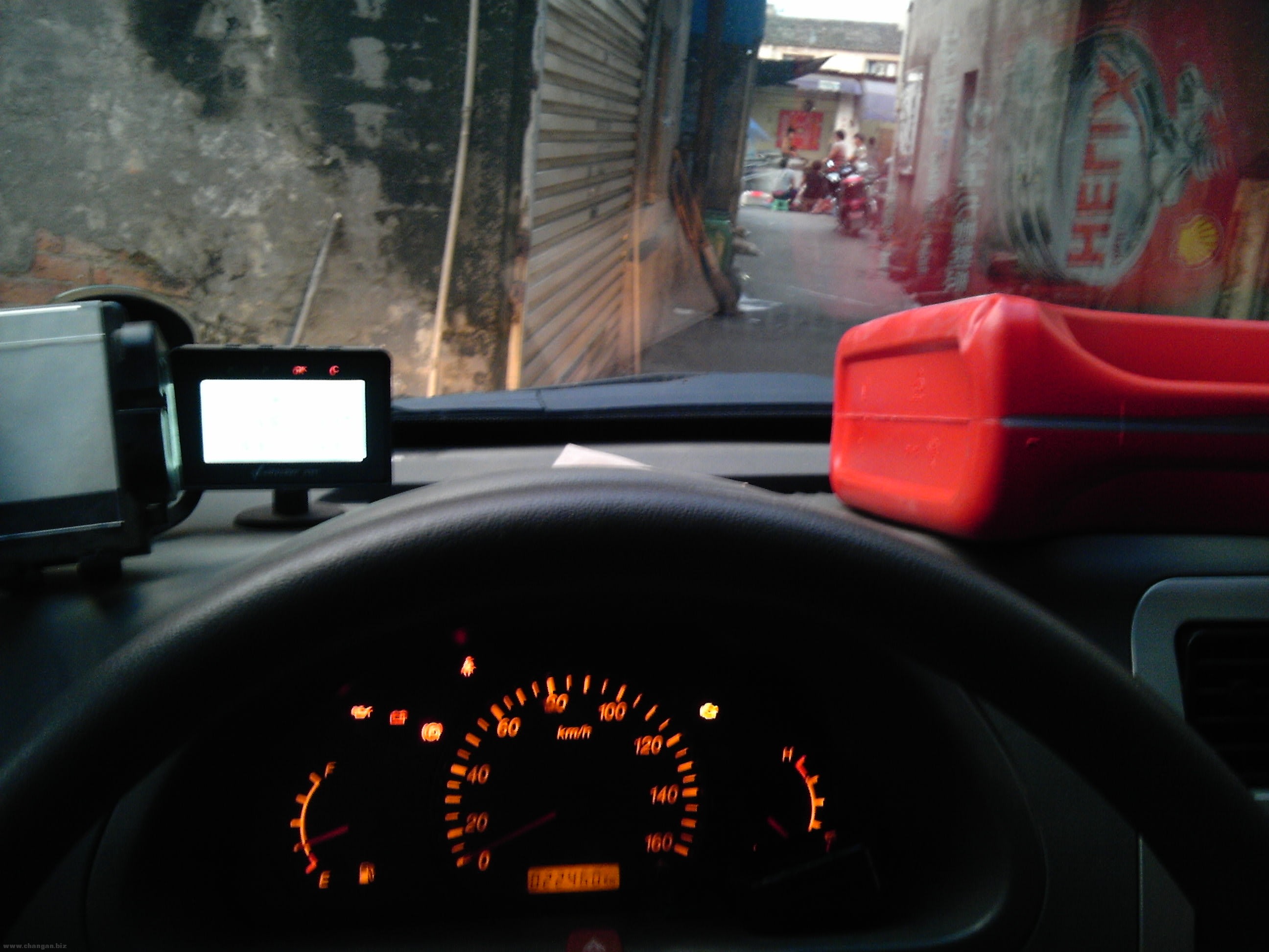

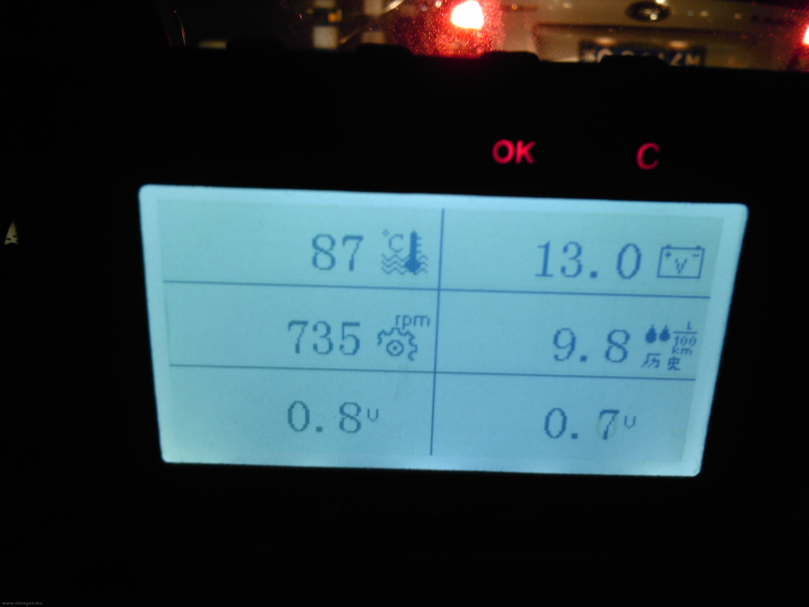

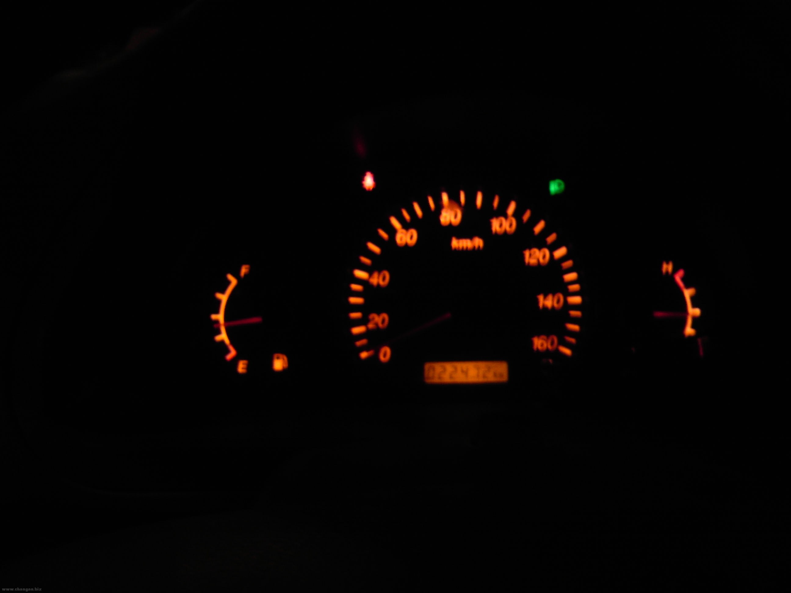

行车电脑综合油耗9.8、。。。好高
我的小包是2010年8月买的。现在里程树2。2W公里,载重量大家也看到了,这次是1.1吨,保险杠就压的这么低,轮胎也有点受不了,希望大讨论交流下。。

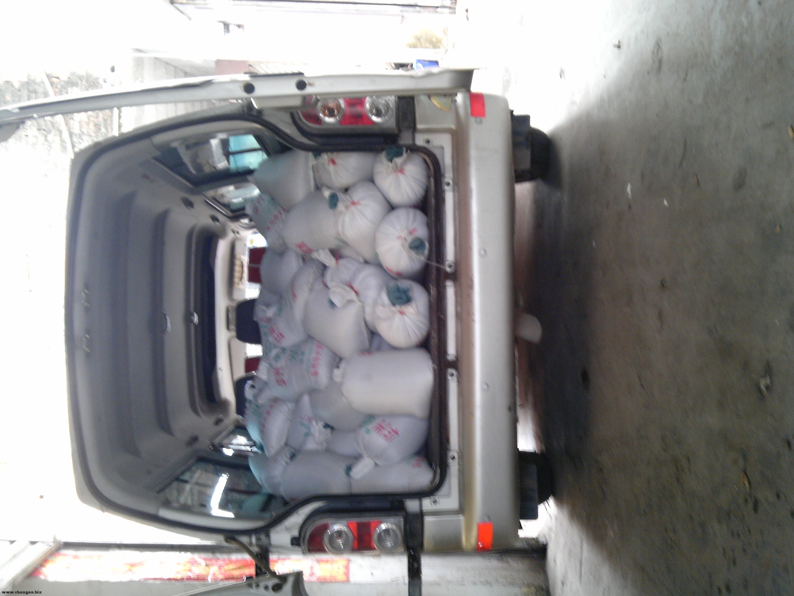

 楼主| 发表于 2012-9-10 20:54:46 | 显示全部楼层
IMG_20120907_160916.jpg 半载是
2KC$]R{96M3K[F{PM})_SL4.jpg 空载高度
IMG_20120907_173733.jpg 满载

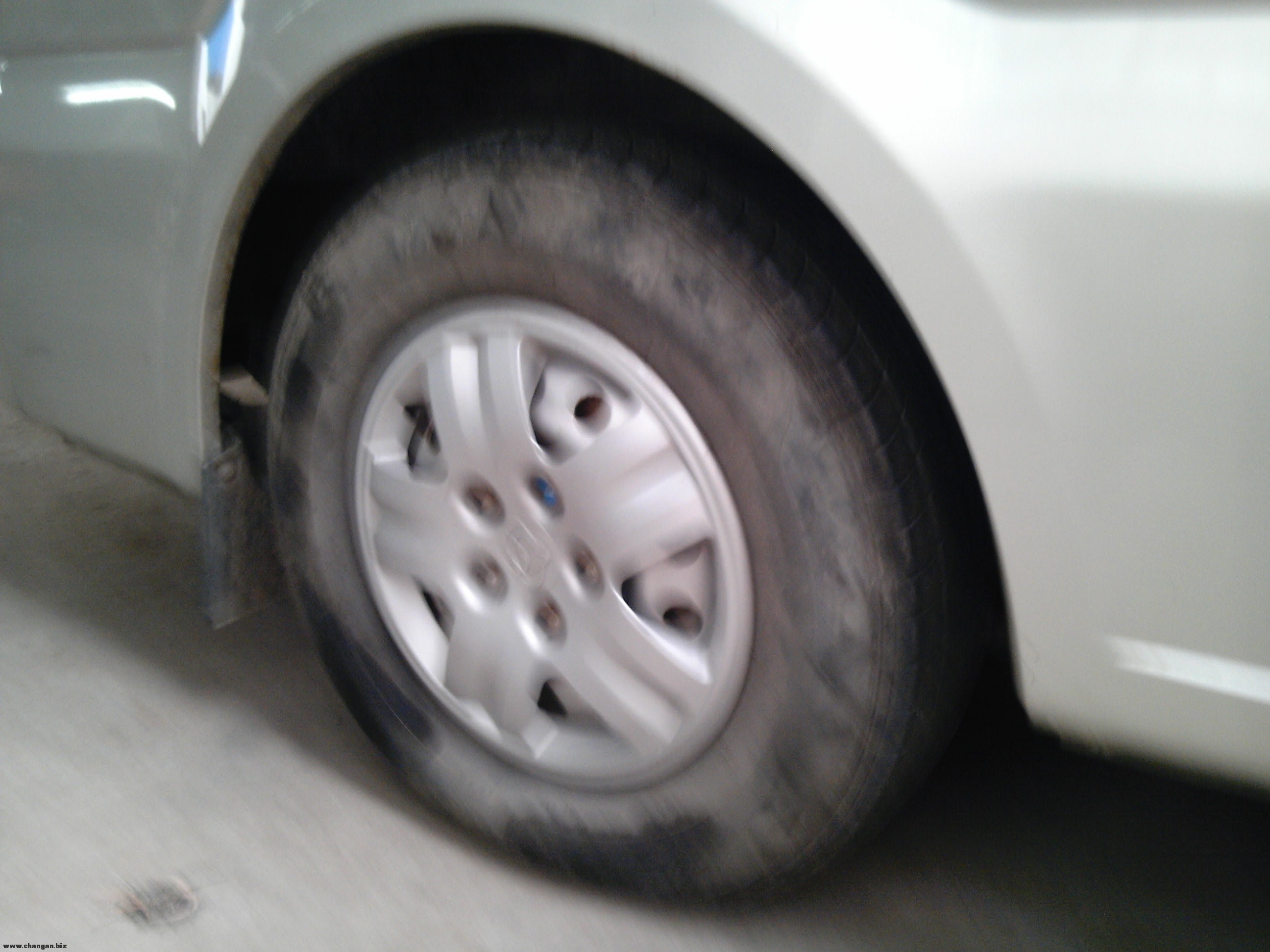

2f6f_a906d235_a906d235_s.jpg 轮胎状态

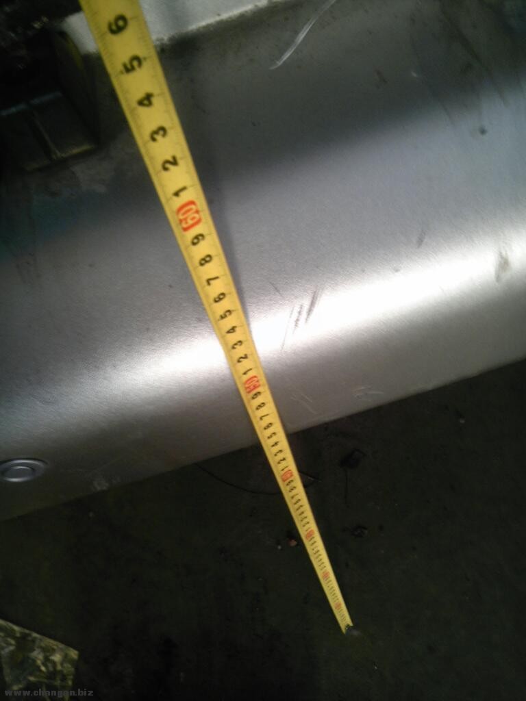

2ba4_e064fc32_e064fc32_s.jpg 保险杠高度38cm

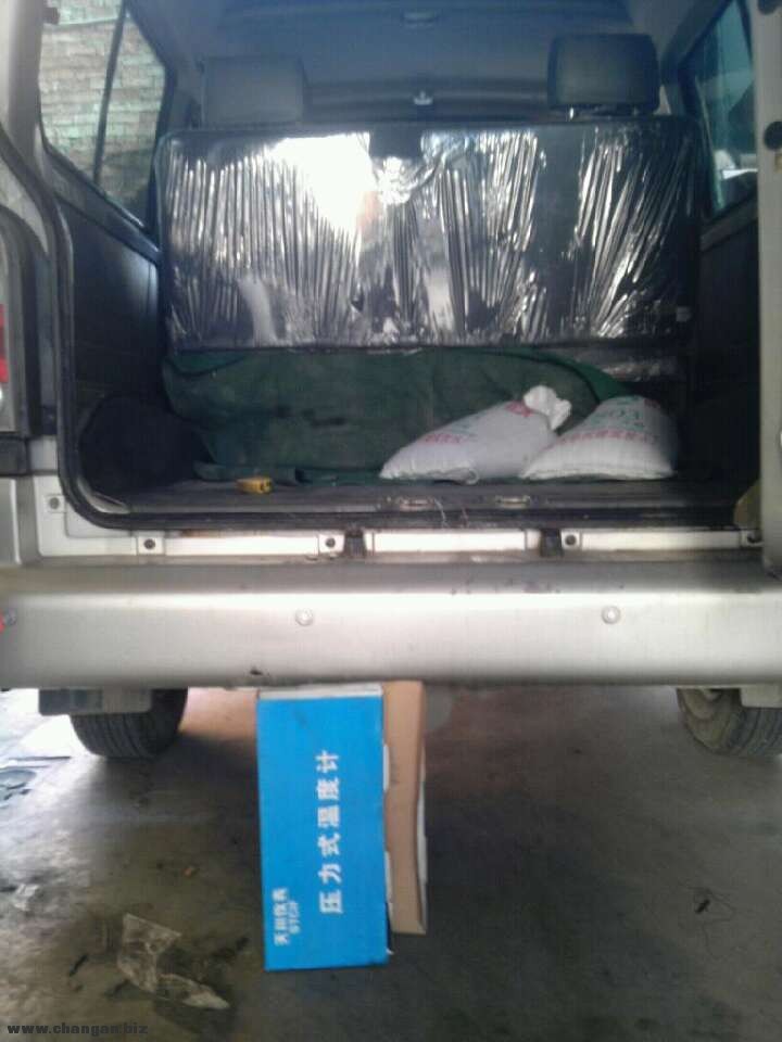

IMG_20120907_173814.jpg 满载货物

发表于 2012-9-10 22:37:39 | 显示全部楼层
载货要前3个大气压,后4个大气压{:soso_e181:}
发表于 2012-9-10 23:29:00 | 显示全部楼层
楼主请问下,你的行车电脑怎么买的,多少银子?还有买来后怎么装?
发表于 2012-9-11 05:45:17 | 显示全部楼层
你货好像全装在后头了
 楼主| 发表于 2012-9-11 15:58:11 | 显示全部楼层
万能的X宝上买的,450块,不用转接线,直接接在行车电脑的OBD接口上设置下车型就可以用了
 楼主| 发表于 2012-9-11 16:00:16 | 显示全部楼层
潇湘仙子 发表于 2012-9-10 22:37
载货要前3个大气压,后4个大气压
我前轮4个大气压,后轮是4.5,以前载重货最大量是1.7吨,前后都5个压,现在轮胎有点老了,就气压底了,怕重载气压过高,4个压1.1吨是极限了吧?
 楼主| 发表于 2012-9-11 16:02:53 | 显示全部楼层
3868788 发表于 2012-9-11 05:45
你货好像全装在后头了
是的,中间装了不好下货,只能装后面了,座椅没拆,就直折叠接前翻,装货了,,后保险杠低,jcss看到了后果很严重啊~~
发表于 2012-9-11 17:07:04 | 显示全部楼层
拆了座椅会好点
发表于 2012-9-11 17:09:36 | 显示全部楼层
13968930528 发表于 2012-9-11 16:02
是的,中间装了不好下货,只能装后面了,座椅没拆,就直折叠接前翻,装货了,,后保险杠低,jcss看到了后 ...
你这样等于全部重量都在两个后轮上面,肯定后面滴很多了
