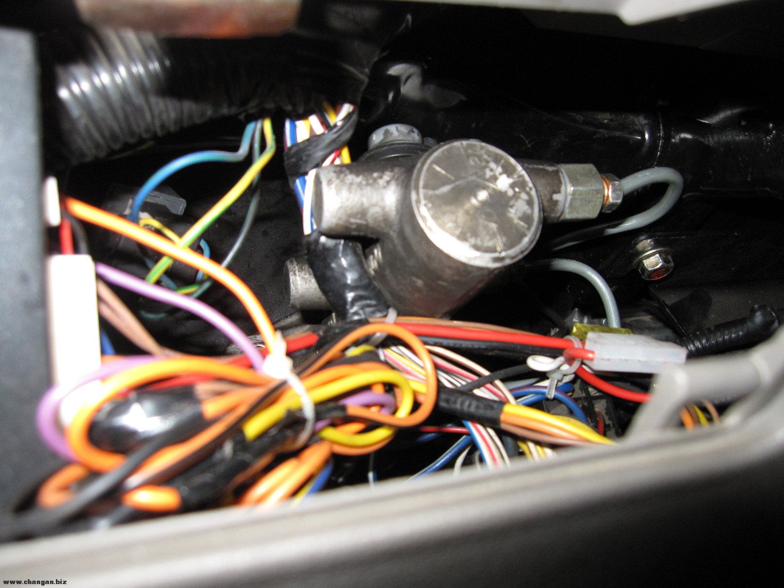

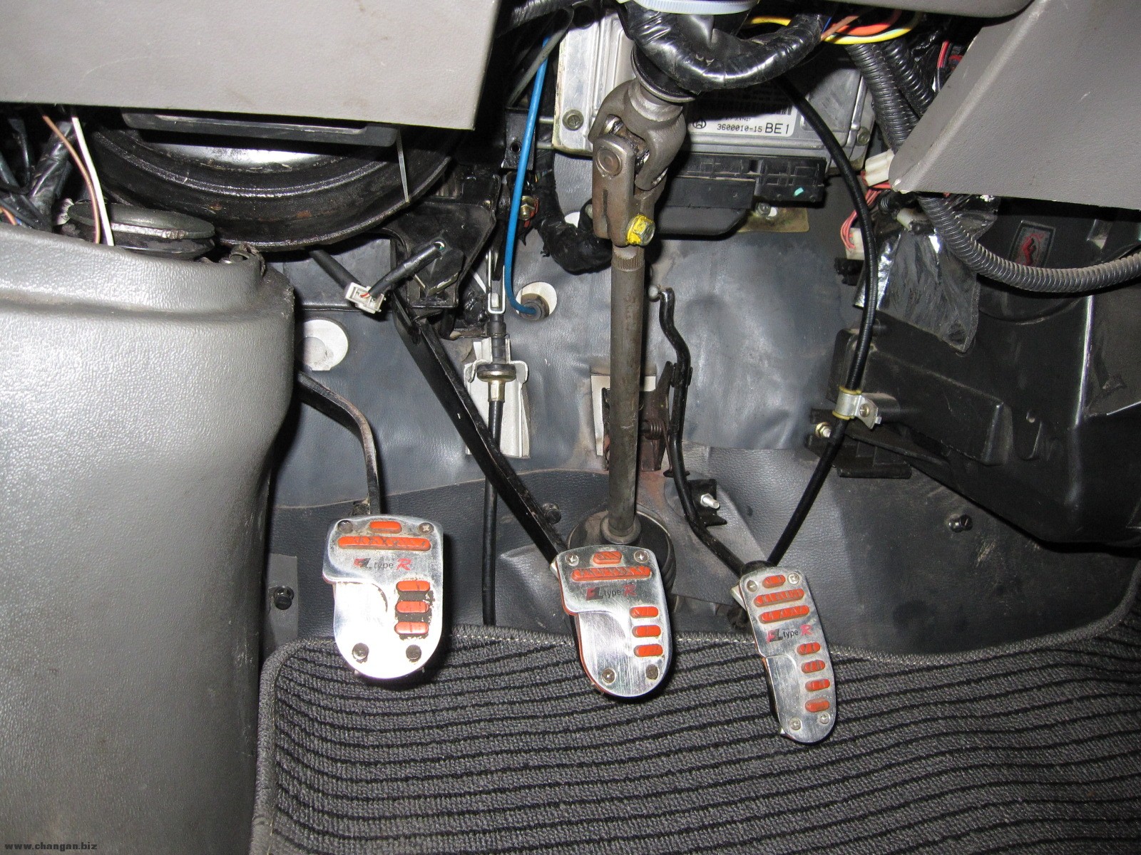

     昨天下午收到了亚艺发过来的刹车总泵迫不及待的找师傅装上了,我在旁边当小工2个半小时拆装全部搞定,因为这个泵比以前的体积要大,加上仪表台小面空间小,我的感受是好拆不好装。
        我是2代下面来谈谈自己拆装经验供大家参考,首先拔掉点火开关插头然后拆掉方向机总成(十字结哪里有个螺丝拆掉一拉就下来了),下一步拆掉电脑板支架,最好把电脑板也拿下来,免得碍事。下一步就该拆总泵油管(2头全拆)、总泵(不含真空鼓)然后再拆刹车和离合器踏板支架这个是一体的包括真空鼓,大概就是这样了,安装的顺序反之即可,值得注意的是先要拆下总泵装好转接螺丝并在螺丝上缠好生料带,把真空鼓在支架上安装好,仪表台下面有个保险盒的支架这个必须把它用暴力往你的左手边移动(砸瘪也行)不然可能装不上,离合器支架装好后最后装总泵、油管,排空气(直接在水箱上面的油管排即可)。。。。。。。。
       终于装好啦,师傅说在路上溜达溜达呗,其实在排空气的时候我心里就有底了,那种皮软的感觉彻底没有啦,用脚尖轻轻一点就来了,用力踩了下差点没把我从玻璃里面甩出去(夸张了吧),之前羡慕朋友的浪迪刹车,现在效果比浪迪还要好,甚至比一般的国产车刹车要好,特点轻、刹车自然就来得快,之前的皮软感觉彻底消失了,这样刹车距离自然就好掌握了。
      在此再次感谢亚艺造福车友,我不是做广告,这种改装非常值得推广,性价比很高,以上言论仅个人观点如有雷同不胜荣幸。

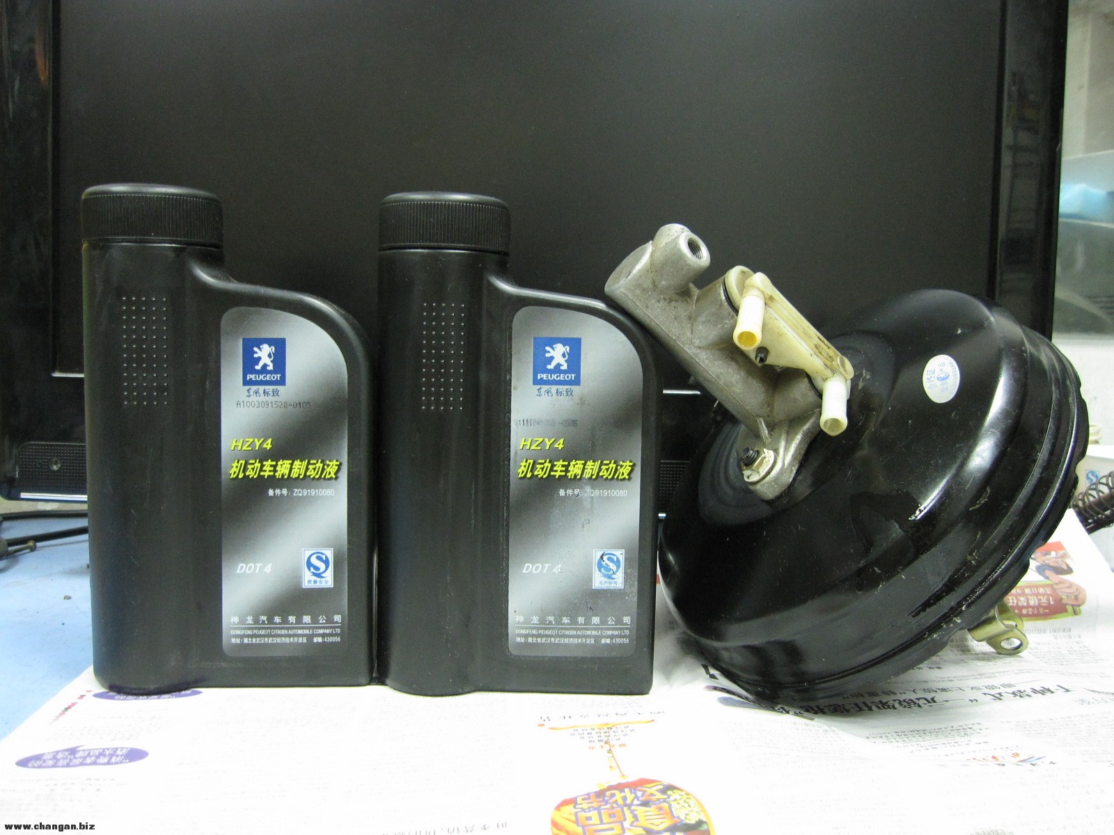

换下的刹车泵,浙江玉环的
换下的刹车泵,浙江玉环的

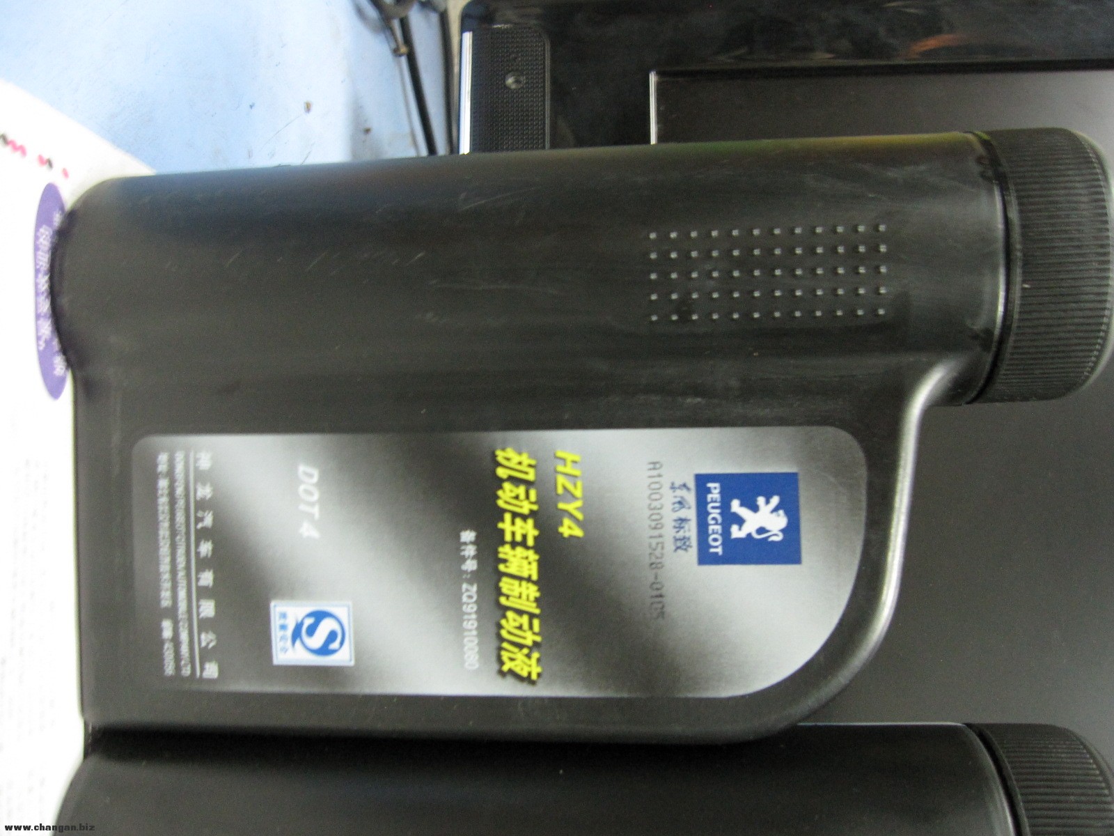

我用的长城T4的刹车油,标致专用
我用的长城T4的刹车油,标致专用

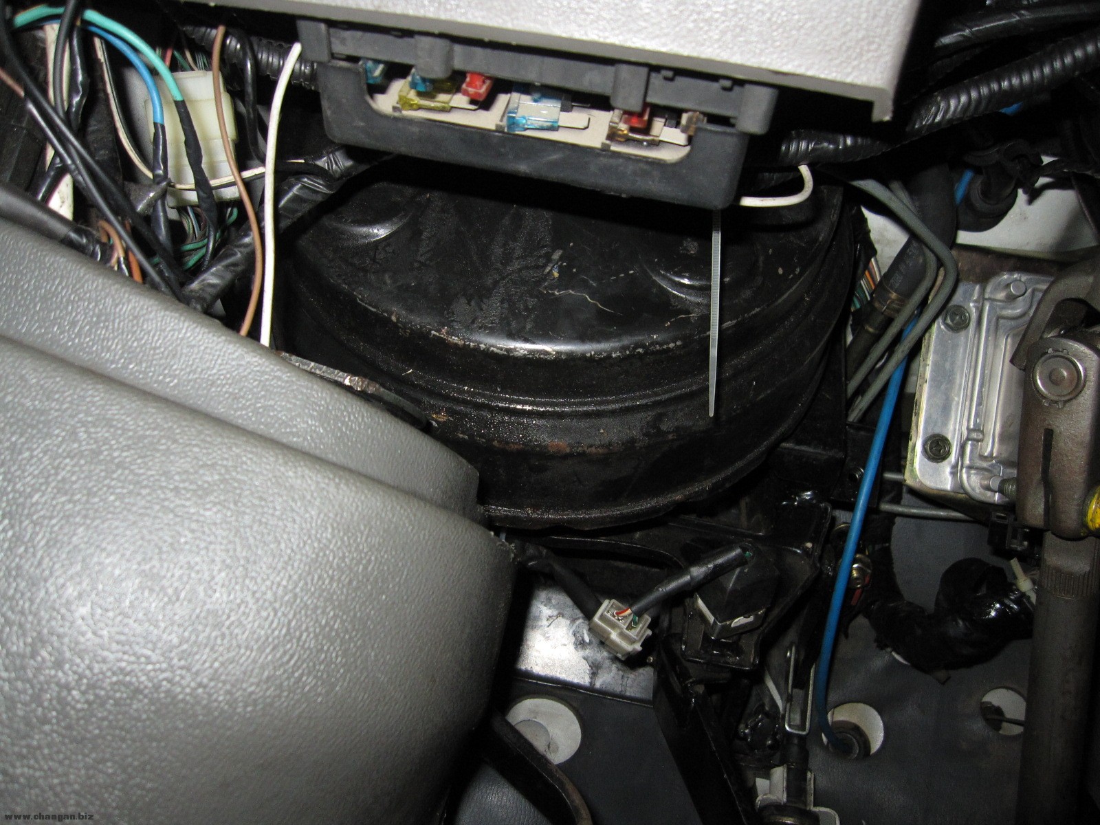

大块头的家伙看着都爽,保险盒重新完美固定好。

从储物盒拍到的,比原来的要粗,要长很多哦
