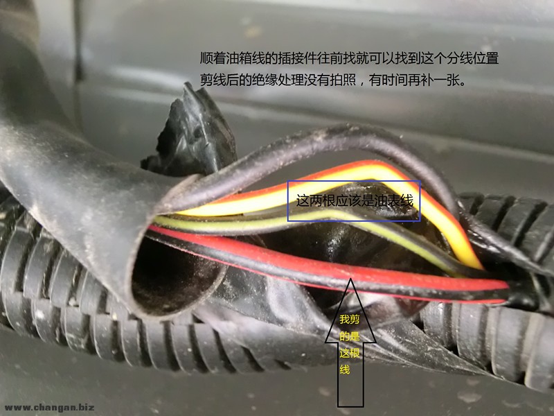

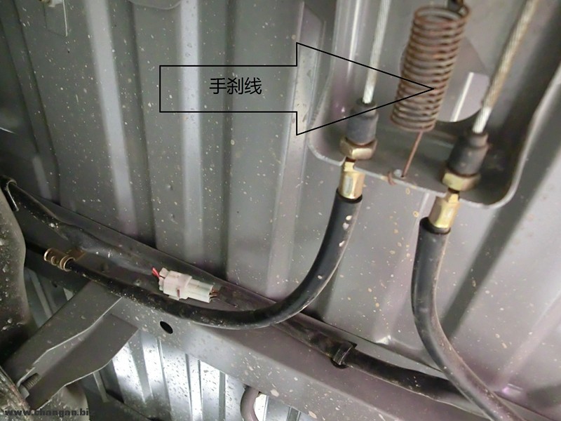

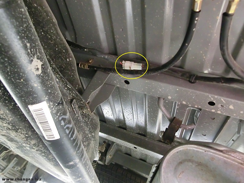

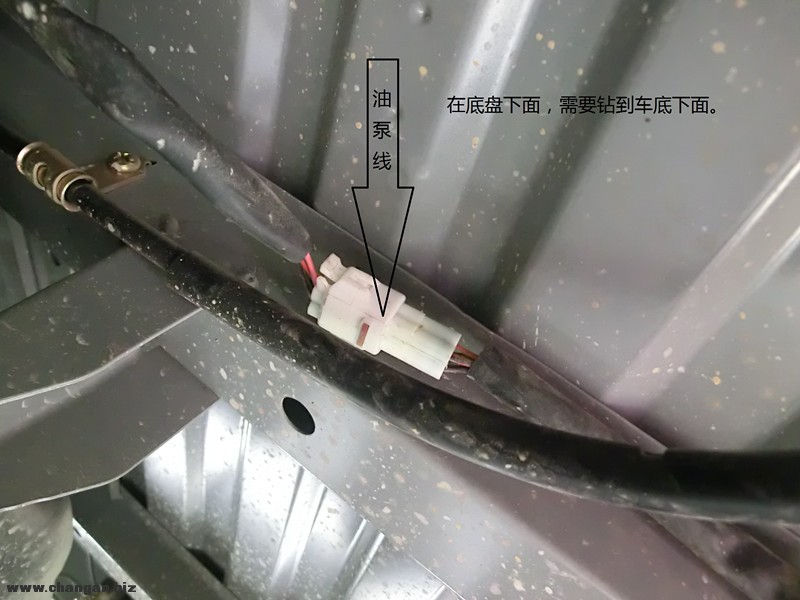

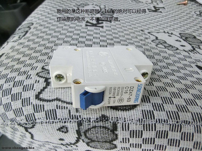

新车不到2个月1000多公里了,停在楼下(非小区,无保安),虽然装了铁老大的防盗器还是不放心,论坛潜水多日,搜集各种暗开关的加装方法,昨天终于完成施工。闲话不表,看图!

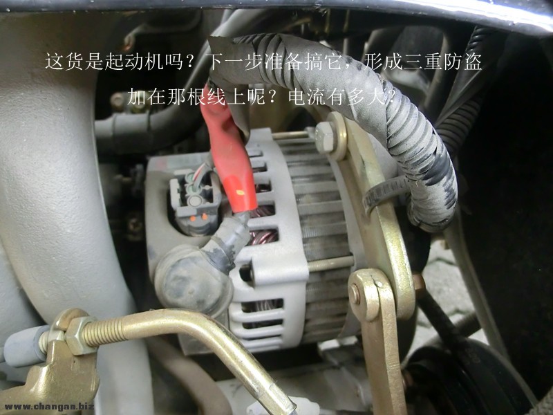

发表于 2012-9-3 21:41:17 | 显示全部楼层
哥,这货是发电机!!

发表于 2012-9-3 21:54:07 来自手机 | 显示全部楼层
哎哟喂 发表于 2012-9-3 21:41
哥,这货是发电机!!
让发电机不发电!开一会就抛锚了!!这办法好!!

 楼主| 发表于 2012-9-3 22:43:39 | 显示全部楼层
哥,这货是发电机!!
启动电机在哪里?
发表于 2012-9-3 23:41:37 | 显示全部楼层
{:soso_e126:}交流电的空开用到直流电上!{:soso_e179:}
要断油泵别到底下去搞,到保险合后面做文章吧!免得乱破线路!
