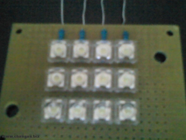

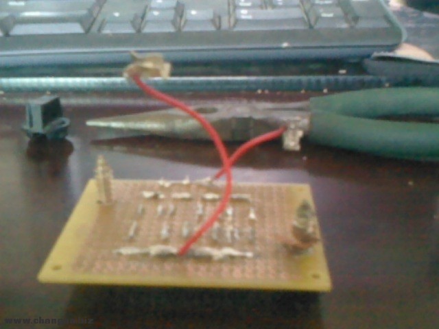

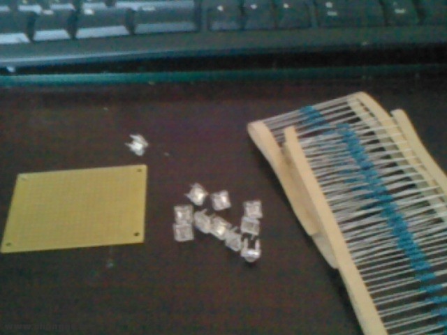

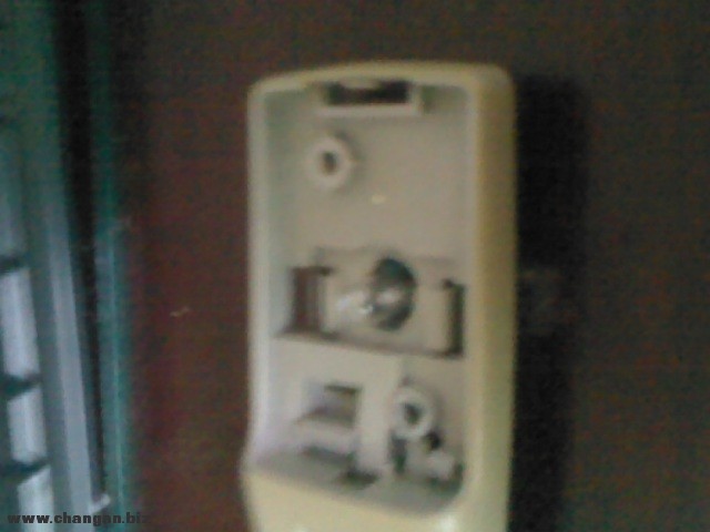

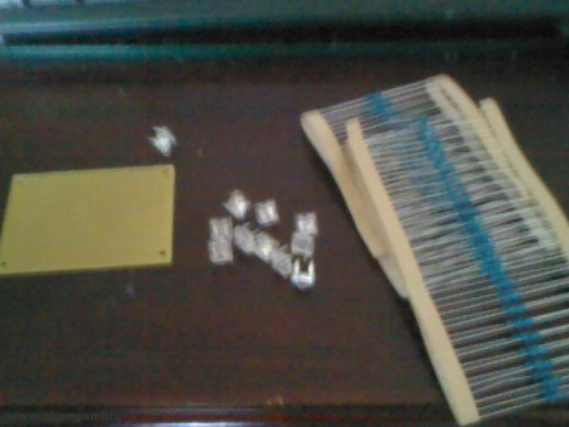

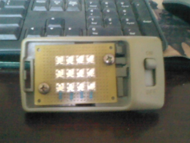

自制LED顶灯
发表于 2012-9-3 15:13:28 | 显示全部楼层 |阅读模式

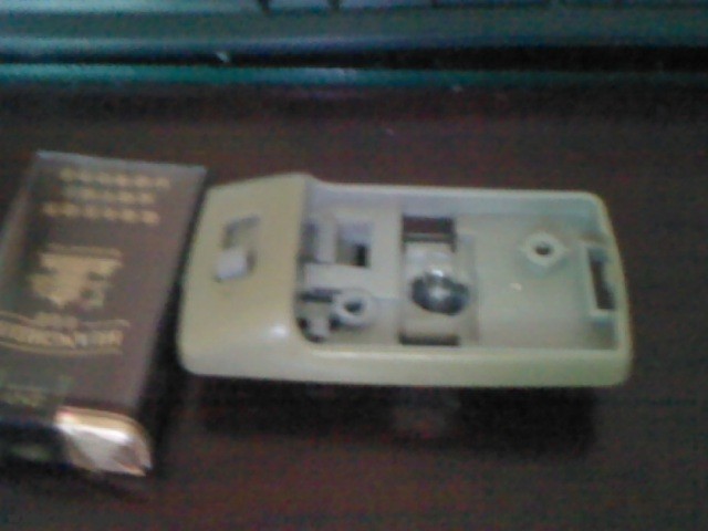

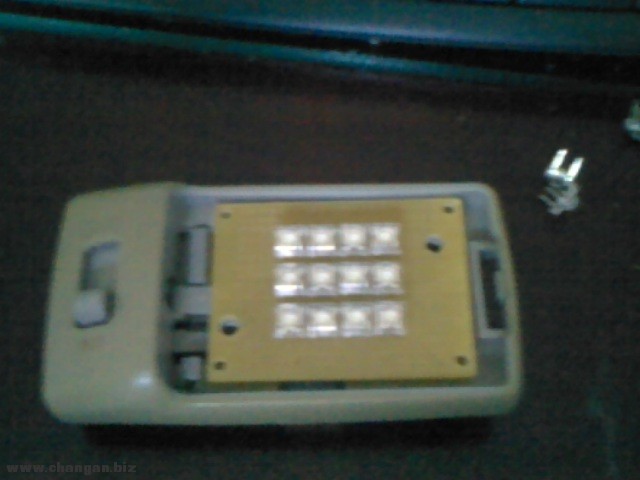

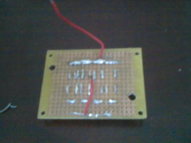

 楼主| 发表于 2012-9-3 15:14:36 | 显示全部楼层
120903090101.jpg 120903090116.jpg 120903090159.jpg 120903090205.jpg 120903101846.jpg 120903104018.jpg 120903140957.jpg 120903142210.jpg 120903144330.jpg
发表于 2012-9-3 15:38:18 | 显示全部楼层
材料淘宝买?
 楼主| 发表于 2012-9-3 15:44:05 | 显示全部楼层
聆风 发表于 2012-9-3 15:38
材料淘宝买?
当地的电子市场。我是在沈阳的大西电子市场买的。
灯珠2块5一个,电路板1快,电阻不记得了(几分吧)。在有点焊锡,破线就差不多了。
发表于 2012-9-3 16:01:02 | 显示全部楼层
电阻要配阻值的,不会配。
我是用广告灯片改的。
发表于 2012-9-3 16:42:12 | 显示全部楼层
我直接淘宝买的,装上就得了
发表于 2012-9-3 18:00:39 | 显示全部楼层
我改的阻值小了,用了没几天烧完了
发表于 2012-9-3 18:35:54 | 显示全部楼层
楼主用的是多大的电阻?你的LED管买贵了,最多1块钱1个,还有我觉得灯珠少了点,我也像你这样做过,用不了多久就会有灯珠烧死,最好是3个1组串联,多组并联再用7809稳压供电寿命长。
发表于 2012-9-3 18:39:41 | 显示全部楼层
就算理论上电阻算好了,但是车上的电压其实不稳的,大油门时电压能高到14V以上。
发表于 2012-9-3 18:45:47 | 显示全部楼层
我建议用漆把底板喷白。虽然网上有卖成品的,我还是支持DIY,乐在其中。我的前阅读灯改的还可以调节LED的亮度,分弱 中 强三档。
