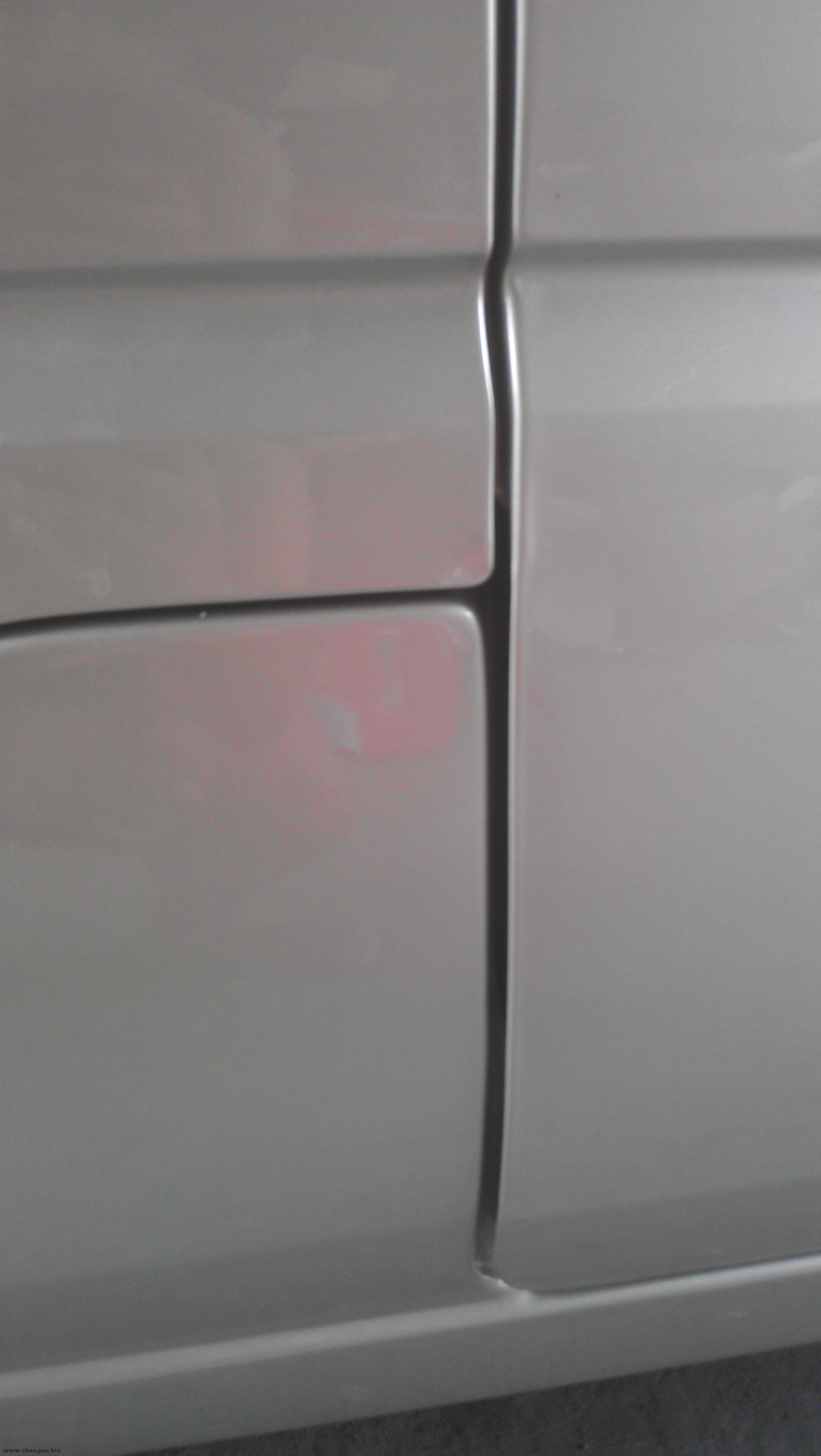

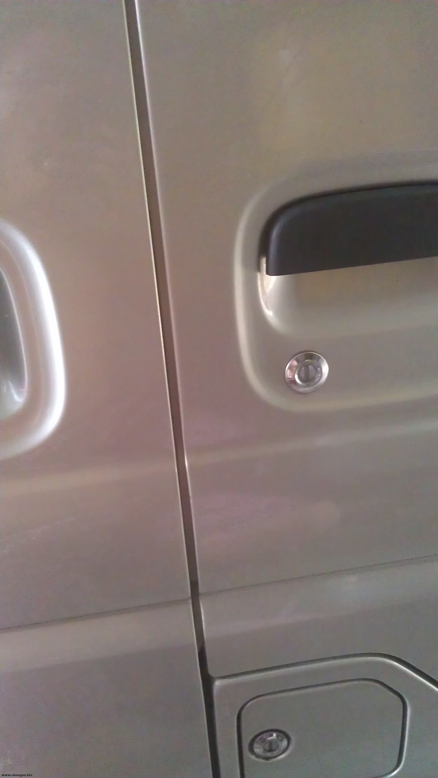

我的6363右边的中门右下角,也就是靠油箱盖这边的缝特别大,然后上面的缝隙就好的,还有就是左边的门相反,看起来下面很密封,但上面不是很密封,不知道调哪个位置会好点
右下角
右下角
右边的,右下角很明显
右边的,右下角很明显
左前门,不是很明显
左前门,不是很明显

调门和门框上的两个螺丝,不晓得那部件叫什么名。
我原来的门响也是调的那里
发表于 2012-8-31 11:49:25 | 显示全部楼层
前后螺丝都要调   前门柱螺丝往里调

 楼主| 发表于 2012-8-31 13:03:39 | 显示全部楼层
叶色 发表于 2012-8-31 11:49
前后螺丝都要调   前门柱螺丝往里调
请问你说的前后螺丝是指,还有前门柱
