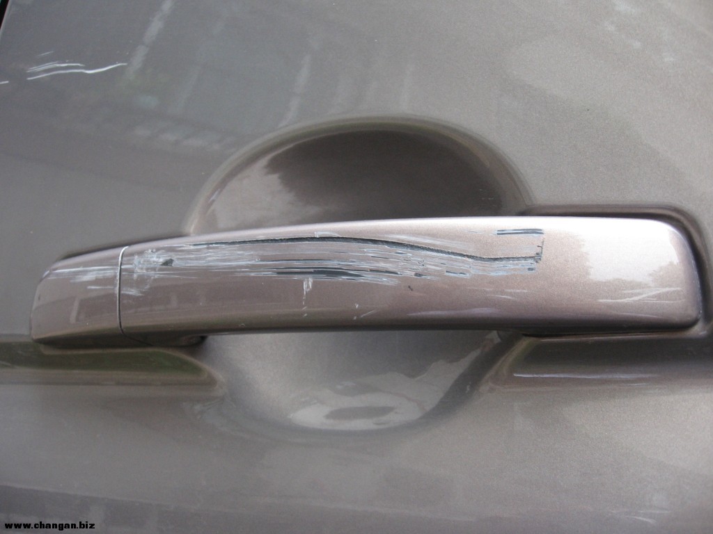

前几天下大雨,膜色太重。。倒车蹭到砖堆上了。
本来要走保险,因为报险相当于第二年优惠少几百,基本还是等于自己拿钱修的。。也不太严重,思来想去还是自己整整算了。不行了年底挂一下再报一次都修完。

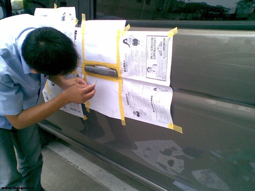

先打腻子包装。要开始了,心情有点忐忑。。。

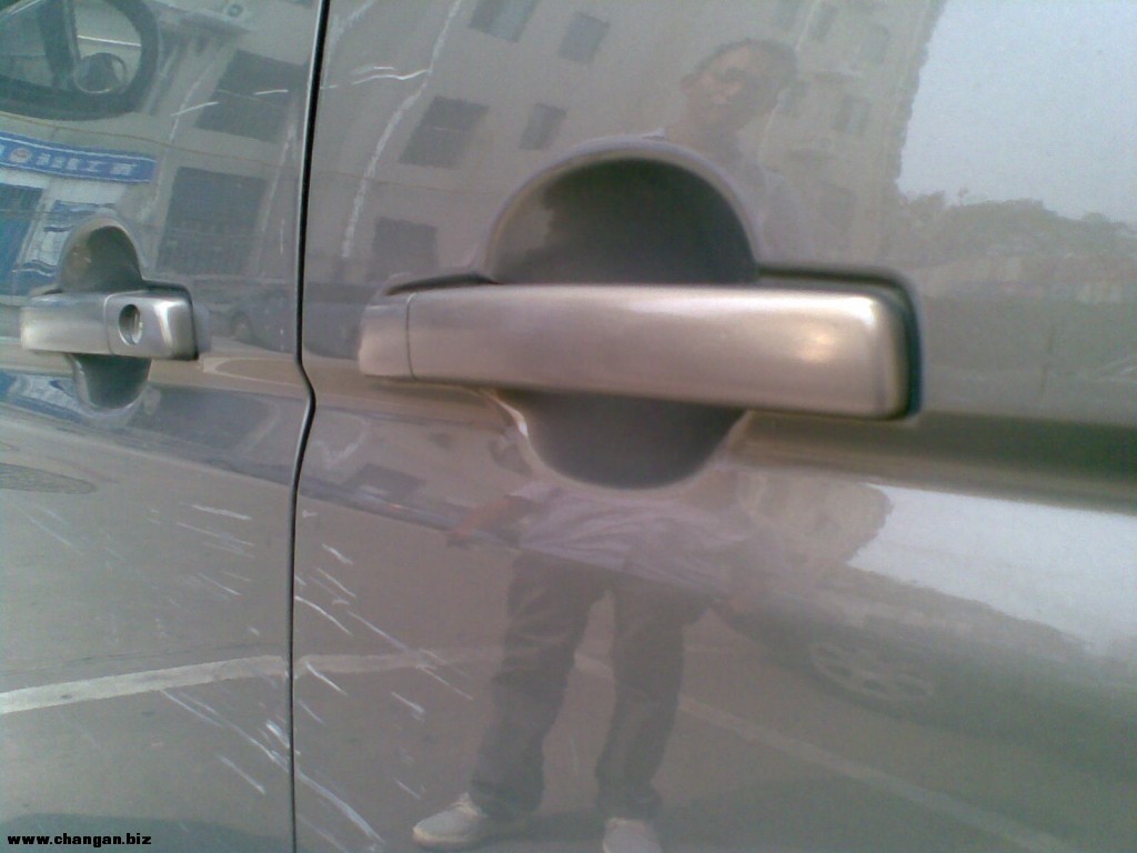

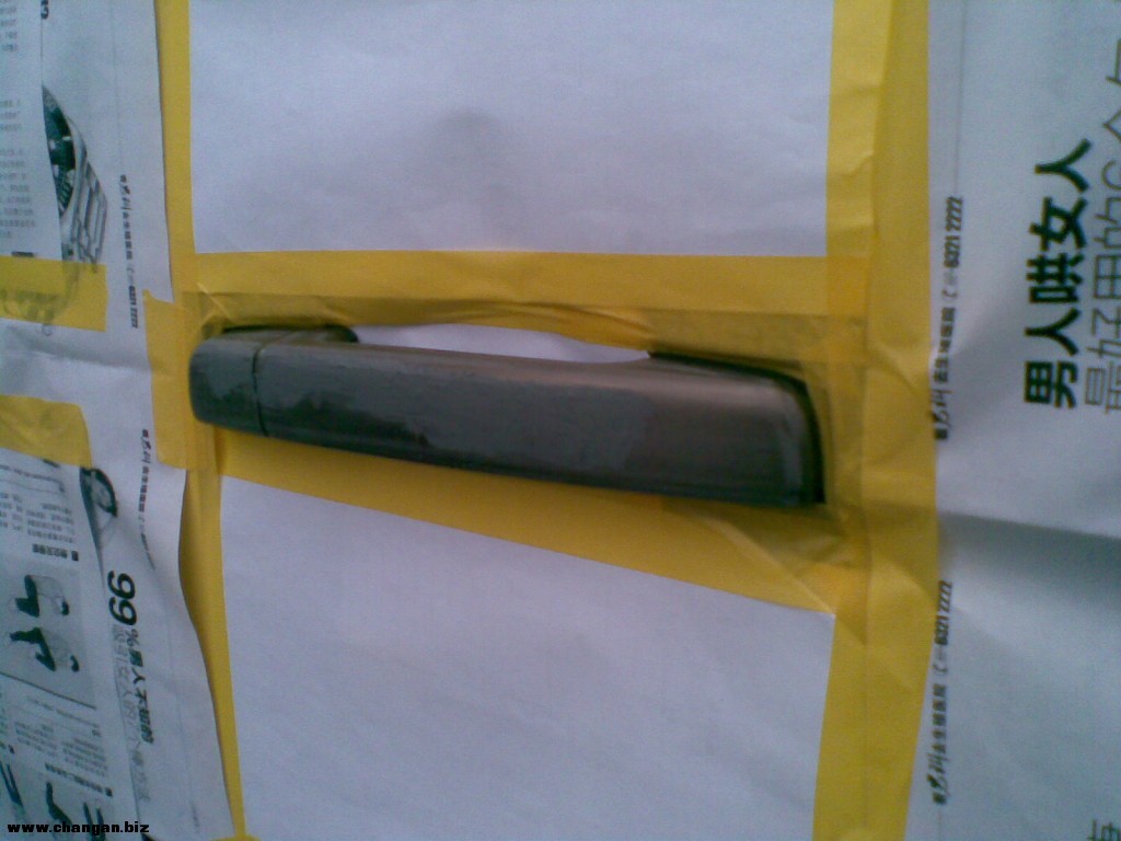

准备先拿把手实验
整完,待干后打磨上漆。。
把手的完成效果非常好。。。。。第二天车门有信心了
值得一说的是。把手因为腻子干的时间有点短。过一晚上把手上又出现了小道道。。。因为淘宝上的这种快干小补土,不是单纯的腻子。伙计的意思是中途漆的感觉。填补效果不是很好。。往往干一晚上之后,道道处会凹陷。。

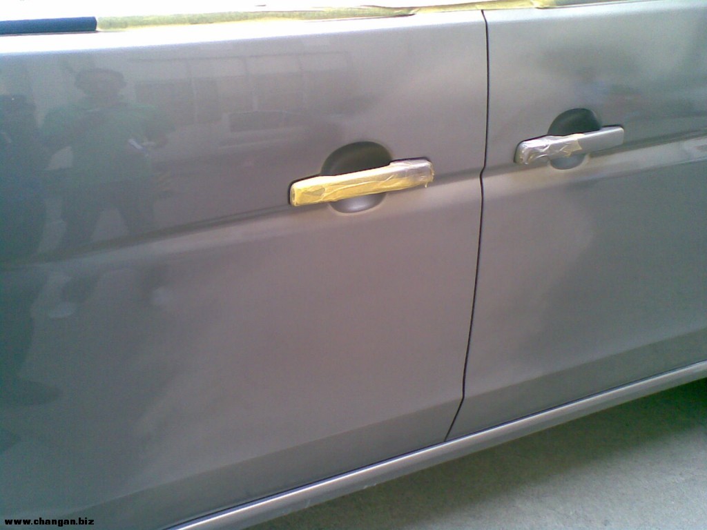

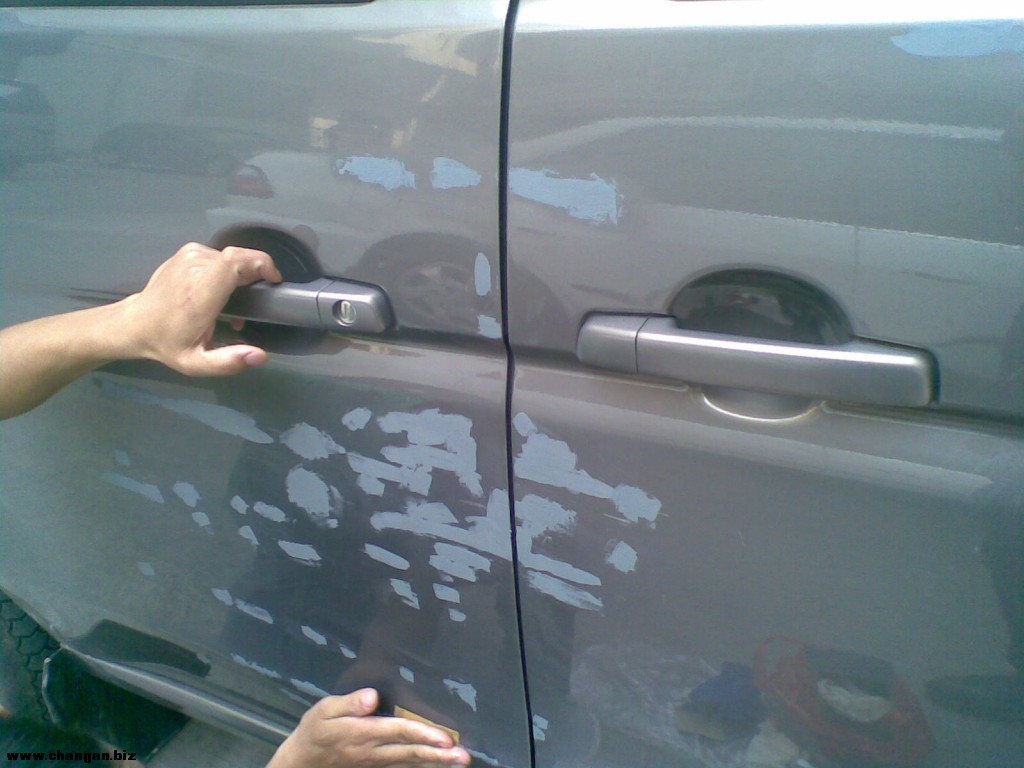

第二天,腻子前一天已经抹上干透了。。今天开始打磨
话说七分腻子三分漆(剽窃)。伙计的十几年功夫没的说。很平整的说
最后的效果却大跌眼镜。。为什么效果和把手差那么多那么多啊。。。{:soso_e118:}
驳口金油啥的都用了。貌似这东西效果不大。。如果是偏重打磨上蜡后应该问题不大。可这竟然发浅。。。
