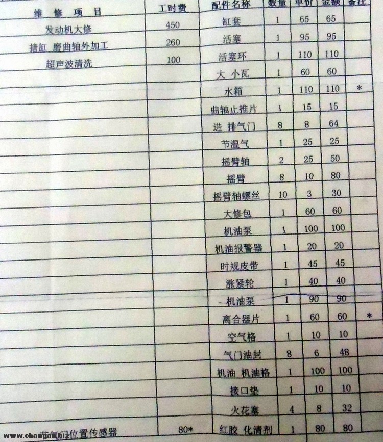

第二天去,还是游车,说等再拿个节气门传感器装上就好了!趁等配件时和他结帐,
他妹啊,配件价格和ssss一个价了,在看看清单,没让换的也换了,机油泵还算两遍,让他划掉机油泵,懒得说价了,给钱装节气门传感器闪人!

本次大修金额2200.00+60.00!

附2200.00修理清单:

发表于 2012-8-28 23:02:53 | 显示全部楼层
这价钱   不如直接换发动机
