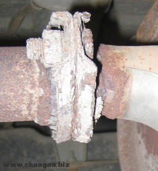

原车3年了,排气管锈漏了,上路那个响啊{:soso_e110:},网上淘了一个不锈钢的,想自己换排气管,结果车上连接处的螺丝锈死了,怎么办?怎样才能拆开呢?谢谢大家。

实在拆不掉就用切割机把螺丝切掉换新螺丝。

有一种东西.叫螺丝松动剂.听过吧?

割掉,然后用那种铝合金螺丝,不生锈!

先用除锈剂喷一喷 过会小锤敲一敲 反复几次 应该可以
实在不行 无齿锯伺候

螺丝松动剂,汽配城有的,去问一下.喷一下然后就可以了

锯了它。
