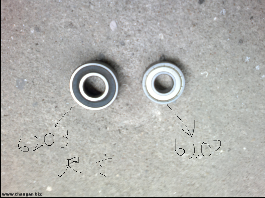

 楼主| 发表于 2012-8-25 16:45:31 | 显示全部楼层

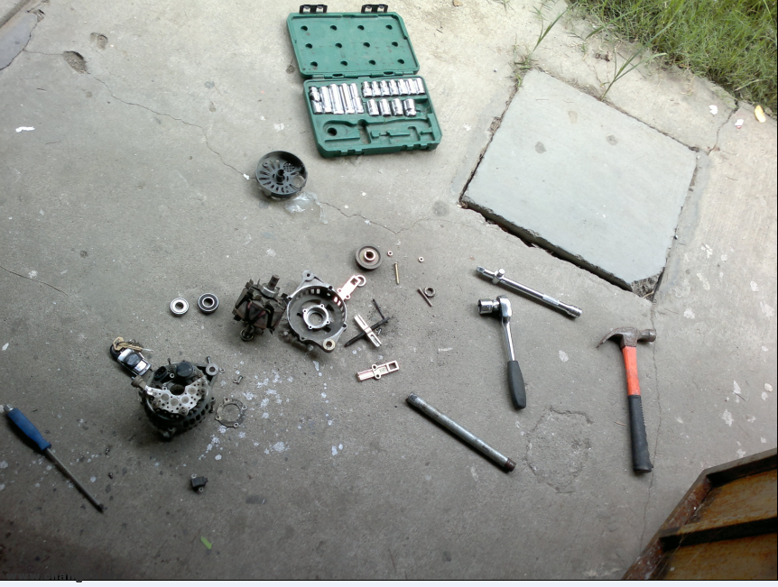

有事要出去了,来不及弄了,,大家应该看到懂的,,还有我家的鱼。哈哈,碳刷我卖不到,以后想办法吧,轴承的型号我已经标出来了。买来就可以装上了。

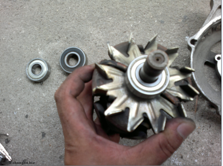

 楼主| 发表于 2012-8-25 16:27:23 | 显示全部楼层

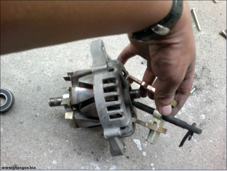

前面的轴承要用拉马,拉出来

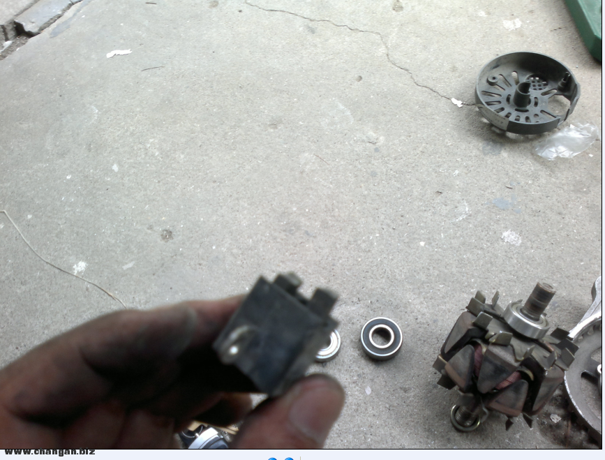

 楼主| 发表于 2012-8-25 16:32:19 | 显示全部楼层
 楼主| 发表于 2012-8-25 16:33:33 | 显示全部楼层

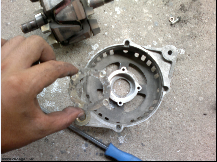

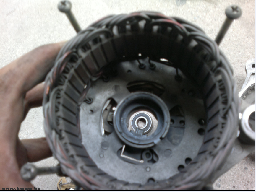

这就是拉出来后的样子,轴承我已经敲出来了,,
发表于 2012-8-25 18:03:50 | 显示全部楼层
我们这没人给换轴承,只会让你换发电机。

发表于 2012-8-25 18:06:13 | 显示全部楼层
开着车喝着酒 发表于 2012-8-25 16:32
这是前面吧?我的怎么没有这个片?我是直接砸出来的

发表于 2012-8-26 10:21:15 | 显示全部楼层
我拆过一只,但轴承很难配吖,轴承档口说是特型轴承,一般要订做。。晕。。。
