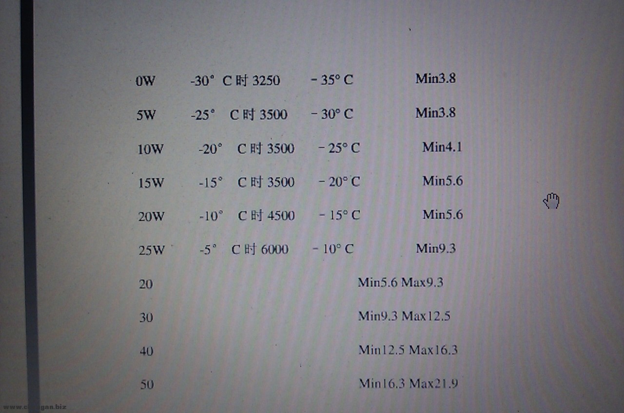

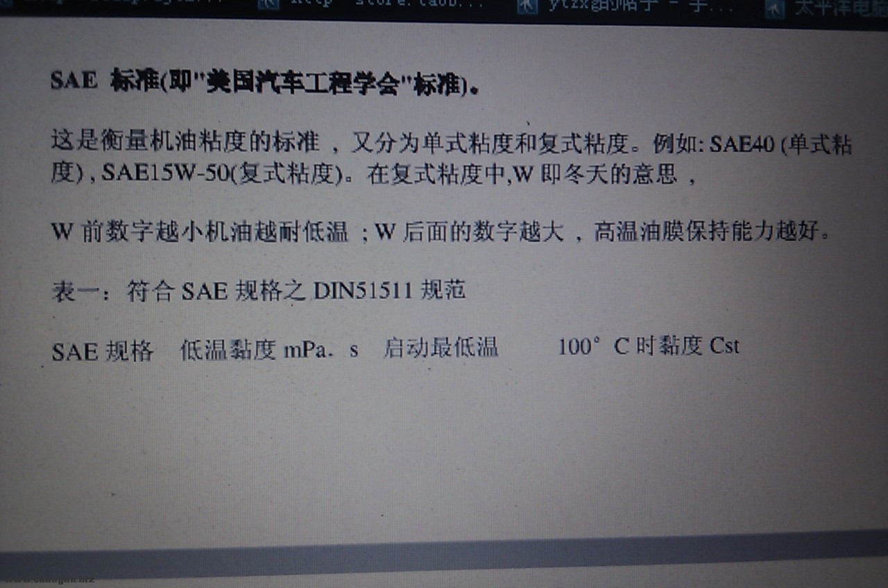

10W-30,W即冬天的意思 ,  W前数字越小机油越耐低温 ; W后面的数字越大 , 高温油膜保持能力越好。 引擎机油对於黏度的需求有:低温启动性好:即低温时黏度要低,使得机油能迅速流动到达各机件以发挥保护功能。
发表于 2012-8-22 08:56:13 | 显示全部楼层
   只要不是在零下几十度的情况下应该没什么问题
