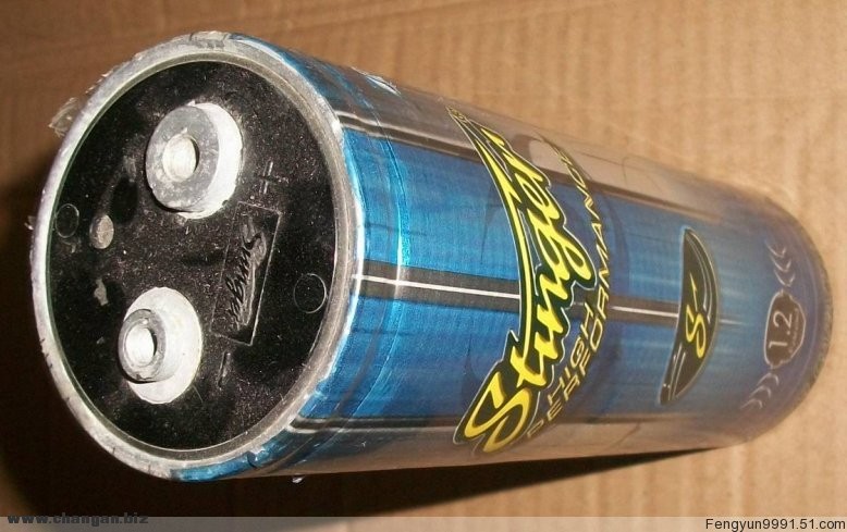

发表于 2012-8-19 11:55:13 | 显示全部楼层
70b3f134e6e24912390253fa66d973c0.jpg 加个这个试一试
发表于 2012-8-19 12:07:18 | 显示全部楼层
后座力55 发表于 2012-8-19 11:55
加个这个试一试
这东东我装了一个,但我没有装时,一样没有电流声,开着车,把音量开大,按暂停,一点电流声也没有,这只是电容,

 楼主| 发表于 2012-8-19 13:42:38 | 显示全部楼层
加个这个试一试
这叫什么?

发表于 2012-8-19 13:54:10 来自手机 | 显示全部楼层
电源滤波器,音频滤波器,20元一个!
