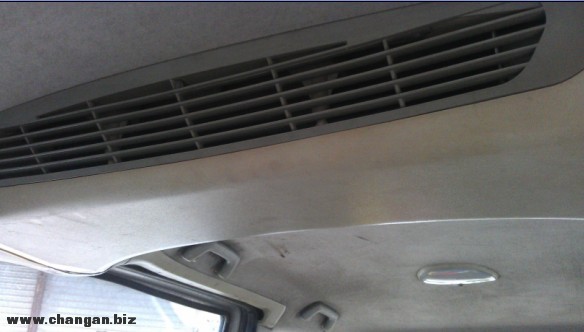

还有就是后边的空调吹师机和副驾驶的位置那里没风出?这个是向后吹的!

发表于 2012-8-18 19:50:11 | 显示全部楼层
后面空调吹不到前面的

后面空调吹不到前面的
刚发了个图~那是吹前面的吧~
