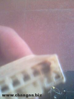

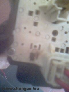

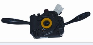

年前年审车灯不过关,更换大功率前灯灯泡(110W)两个。上周回老家中途远光灯不亮,只好用近光灯开回。检查后发现远光线路与组合开关过热损坏。现在重庆秦川实业花了70元购买一个组合开关回来更换。提醒星友看来大功率灯泡换不得,当心损坏组合开关。

换大灯泡,加继电器才行。
发表于 2012-8-15 18:42:54 来自手机 | 显示全部楼层
加继电器,有保护组合开关的作用,不加大灯泡也装一个吧’
发表于 2012-8-15 20:09:56 | 显示全部楼层
学习,我的100W灯,没加继电器。
发表于 2012-8-15 20:13:44 | 显示全部楼层
我用的130W+继电器,1年多了,效果还不错。
发表于 2012-8-15 20:34:27 | 显示全部楼层
我 的在跑长途 一晚上到天亮  原装灯泡,,那组合开关 都烧了!!!自己买了一组继电器装上好好了!!
