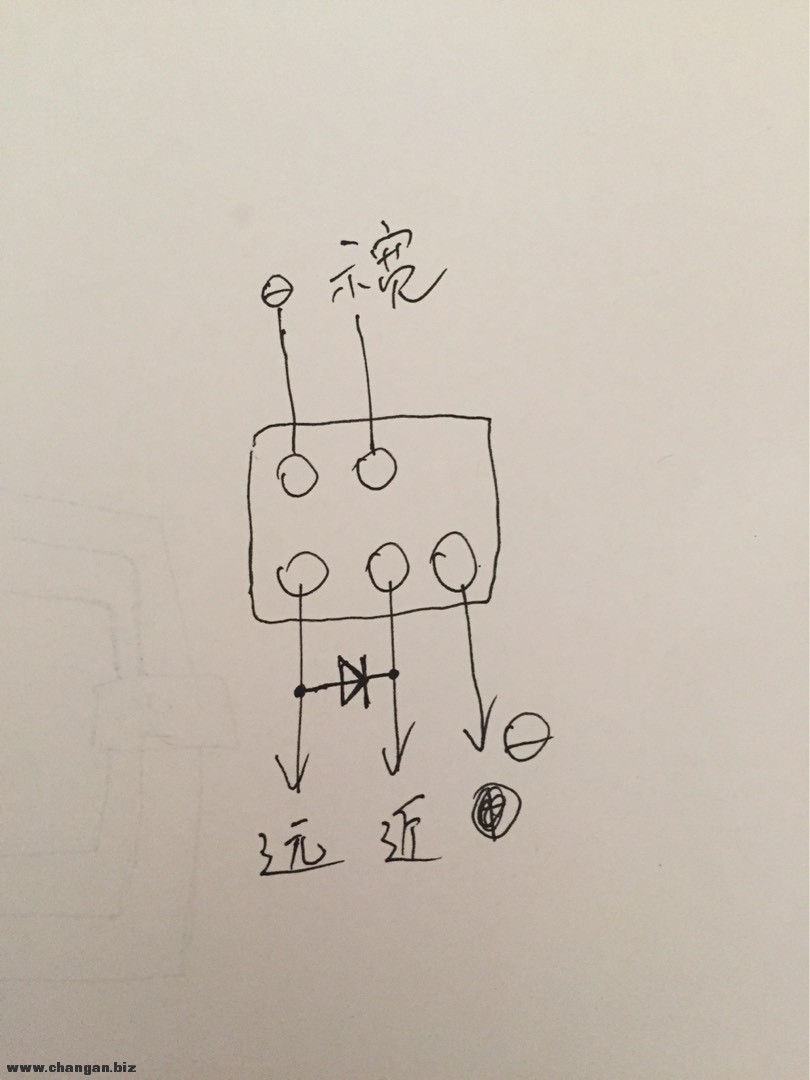

星光4500的大灯远近光一起亮?线路接法
发表于 2012-8-15 14:36:26 | 显示全部楼层 |阅读模式
发表于 2012-8-15 16:10:13 | 显示全部楼层
简单的做就加两个二极管就可以了,最好加续电器.重新自己做大灯线路
发表于 2012-8-15 17:26:56 | 显示全部楼层
非常简单的事,我的早就改了,只要一个继电器和一个开关来控制要不要一起亮,
发表于 2012-8-15 20:18:42 | 显示全部楼层
太简单,不想说。
发表于 2012-8-15 22:45:34 | 显示全部楼层
找电工师傅应该没问题{:soso_e117:}
发表于 2015-3-10 12:47:13 | 显示全部楼层
加继电器换光是近光会灭一下不如加二极管
